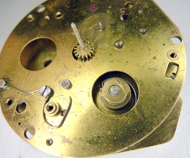

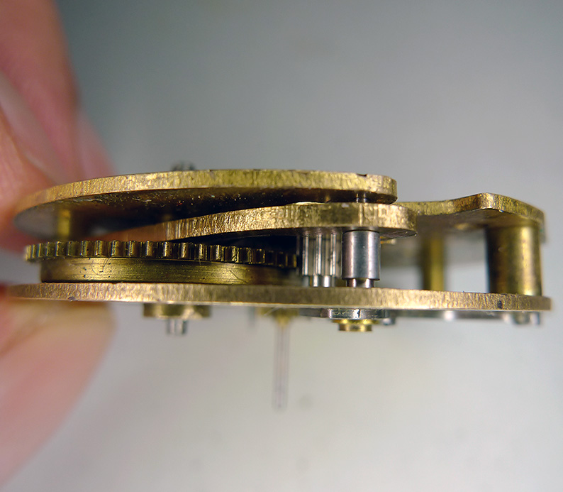

Здравствуйте Невен,
вот еще пара фото, которые могут прояснить картину. Колесо, приводящее в движение молоточек здесь не видно - оно сразу за молоточком. Но триб колеса, в зацеплении с барабаном видно. Блокировка молоточка (просто пальцем) блокирует барабан. Но это не блокирует сам вал. При попытке откручивать эту "гайку" (против часовой стрелки, как положено) вал поворачивается и заводная пружина выходит из зацепа, что в дальнейшем может привести к ее поломке.
Платины можно разъединить не освобождая вал, но, как вы заметили, маленький триб запрессованный на минутном колесе не дает этого сделать. Не уверен, что его можно снять не разбирая платин. В платине углубление для этого триба и он в нем утоплен.
Мне кажется, что должен быть какой-то не сложный способ разобрать этот механизм, но пока я не могу ничего придумать.

Центральное колесо выидет из верхнеи платы, не надо снимать этот триб.... А барабан мешает .... Пробуите открутить деталь все таки .

Теперь стало понятно. Будильник у Вас с двумя барабанами и пружинами- один для боя и один для хода. Я изначально принял, что в механизме только один барабан, в таком случае он неизбежно зацеплен с центральным колесом, а при работы звонка, пружина разводится вращанием вала барабана, на котором есть отдельное колесо в зацеплением с колесом звонка, как в большинстве будильников Европа.
Так, на фото хорошо видно, что есть доступ до вал барабана с нижней стороный. Нельзя ли его схватить через отверстие чем-то? Маленький триб на центральном колесе обычно снимается просто нажатием на платине, пока верх оси упирается в твердую поверхность.
Схватить не за что. Очень маленький кусочек вала. По крайней мере у меня нет такого инструмента.
Я наверное чересчур осторожничаю, так как не хочу ничего испортить. Пока что, совет со стальным шариком мне кажется самым обещающим.
