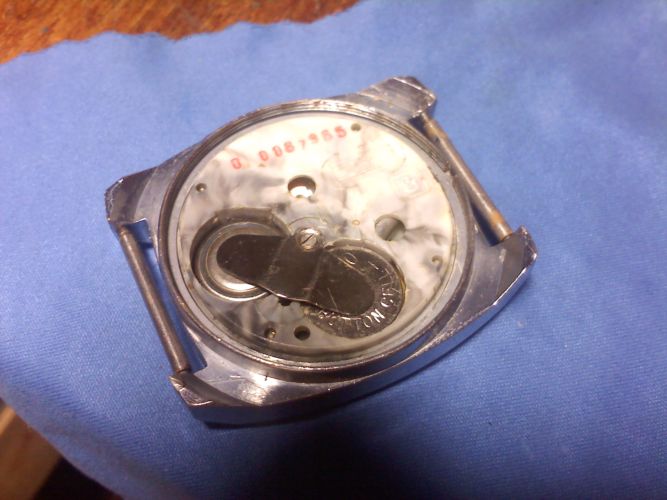

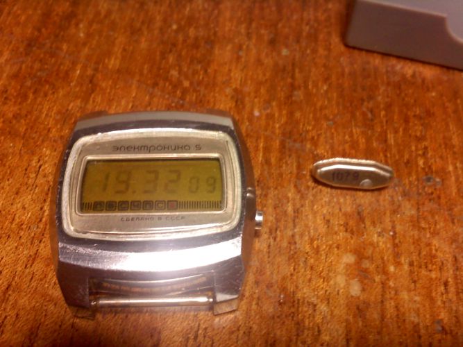

Старый 24.10.2010, 17:39
Аватар для IgorZ
IgorZ IgorZ вне форума
Регистрация: 16.11.2009
Адрес: Ruhrgebiet, DE
Сообщений: 165
Сказал(а) спасибо: 92
Поблагодарили 72 раз(а) в 37 сообщениях
Поскольку моя электрока так и не образумилась, решил перепаять кварц; нынче выдает отставание где-то 20-25 секунд в сутки, блин, подозреваю не в кварце дело, а микросхема мозги пудрит, вообщем как добъюсь результата, чтоб электроника ходила как подобает нормальному кварцу, обязательно отпишусь.
