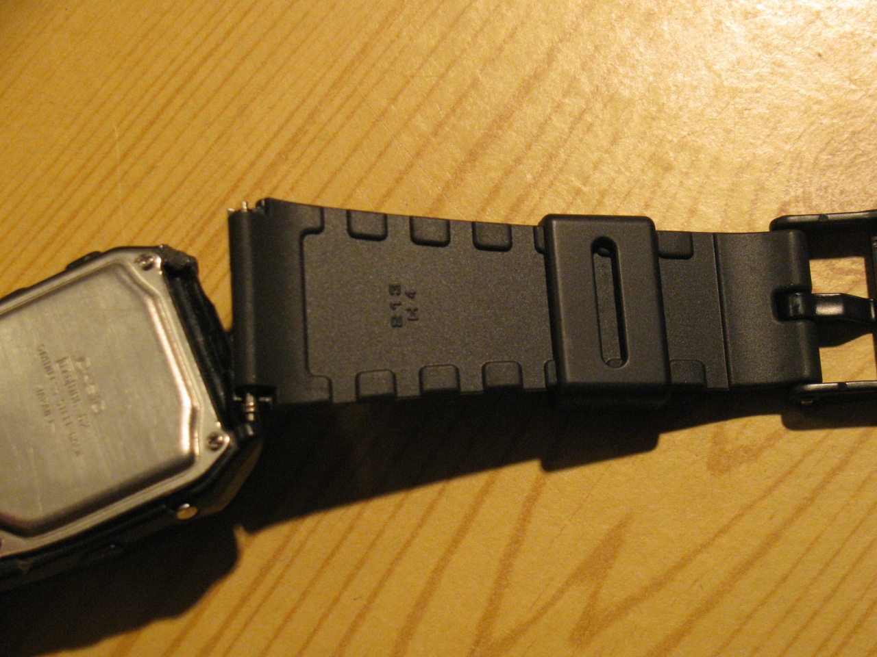

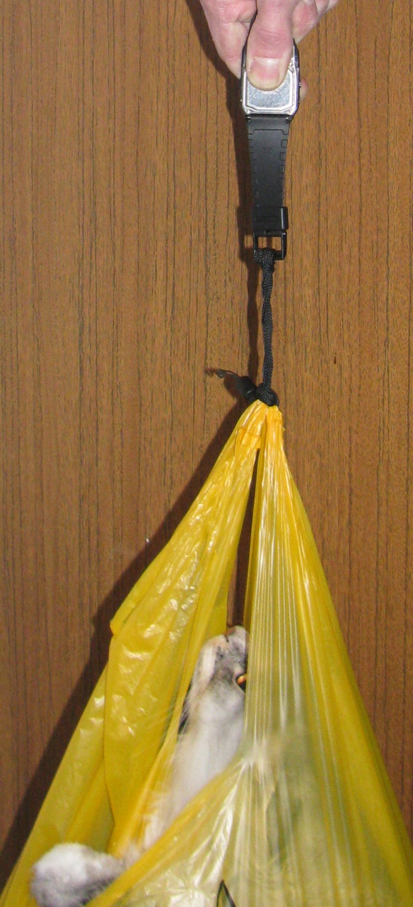

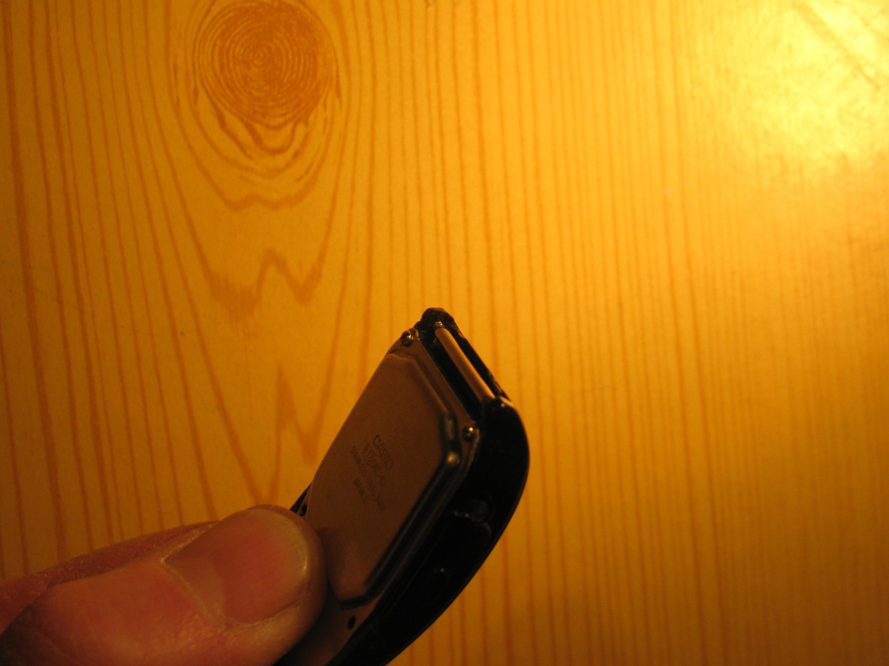

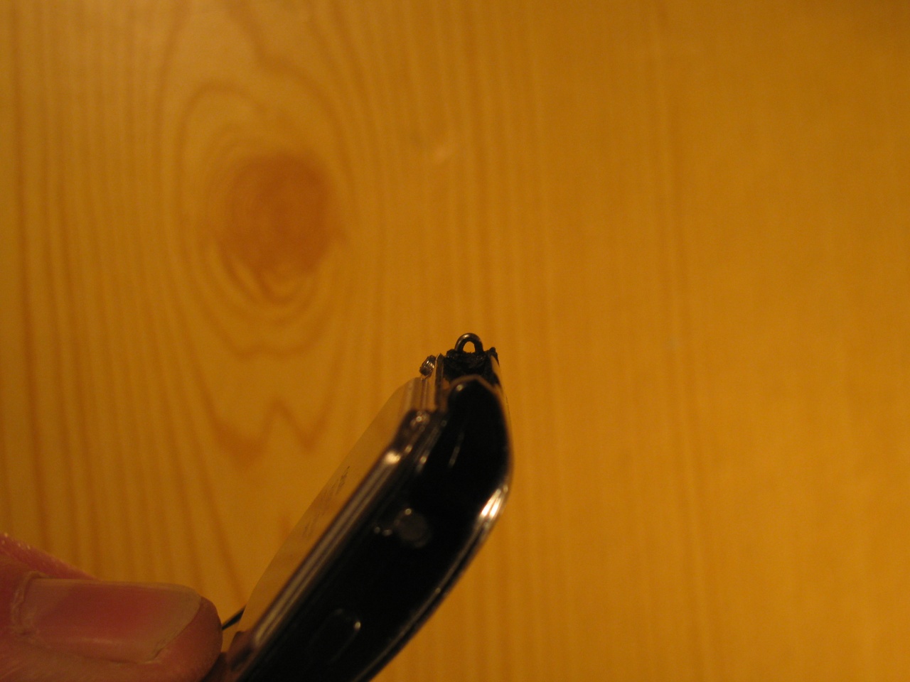

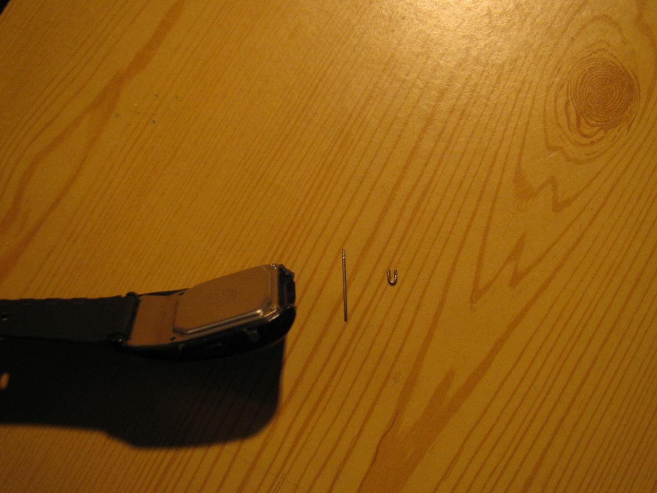

Корпус взят из хлама,поэтому с косметикой не заморачивался!Вес теста на разрыв около 8 кг.

Как делали?
  #18
Старый 06.02.2011, 22:05
Аватар для Slepoy
Slepoy Slepoy вне форума
Регистрация: 19.01.2011
Адрес: РФ Крайний север
Сообщений: 2,074
Сказал(а) спасибо: 2,996
Поблагодарили 3,672 раз(а) в 1,057 сообщениях
Важно точно направить скобу(проволка нерж.0.8)в корпус,для этого делаем сверление(0.5-0.6)для направления ножек скобы.Далее струбцина для фиксации корпуса,пинцет,маломощный паяльник и вперёд.Сажать с первой попытки,не двигать в стороны.Конструкция имеет достаточную жесткость,остается только замаскировать ушко скобы-это или наплавка с корпуса-донора или различные клеи с последующей подкраской.Последние 15 лет,этим не занимался,но может кому пригодится!
