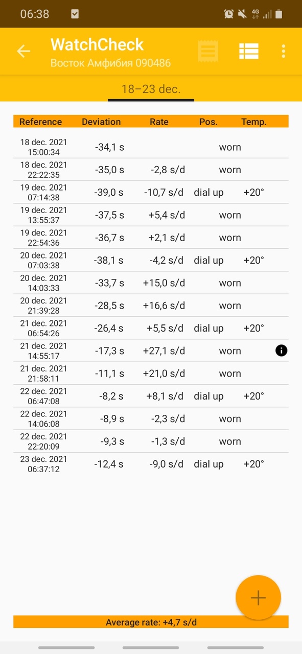

Можно подумать я градусник трогал. (Были конечно такие мысли)
Нет градусник уже трогать боюсь.
Часы сильно затормозили ночью. -3 секунды.
Часы волнами работают.

Сообщение от Anders Hoel Посмотреть сообщение
Ношу я их одинакого каждый день.
Единственное объяснения, что я прочитал в теме точность востока, это что пружина не смазана и с заусенцами.
Время сильно (в секундах)прыгает туда сюда за короткий промежуток времени.
Но за длинный промежуток, держит время достаточно точно.
По этому нет смысла мерять время на какой то момент, так как ход через час, или день может сильно изменится.
Это прекрасно видно по ночам, где в таблице написано dial up и +20 градусов.
Можно бы предположить, что в таком положение, ход должен быть идентичный.
Так нет.
Объяснение этому не полированная пружина.
Честно говоря, меня Буялов засмешил, ставля механизм Casio в корпус востока.
Так и не понимаю зачем.
Скорей всего что механизмы востока ему не доступны по дешевый цене, других причин я не вижу.
Граф чек уач все секреты раскрывает для внимательного пользователя.
В часах Восток, при вертикальной вибрации, ось секундной стрелки может выходить из за цеплянья и стрелка может свободно вращаться и вперед и назад. Это конструкция такая на всех часах что бы предотвратить поломку оси. Я подозреваю в ваших часах именно это и происходит (особенно когда вы катаетесь на мопеде). Ось секундной стрелки удерживается в зацеплении пружинкой называемой ‘клюшка’. Ее видно если снять сектор автоподзавода. Эту пружинку часовой мастер может подогнуть что бы усилить или ослабить ее. Если секундная стрелка часто прыгает или ‘затыкаться’ то пружинка слишком слаба. Но если сильно пережать то часы будут останавливаться.
Разный ход по ночам может быть объяснен пружиной а может и другими факторами. Например перепадами температур. Или может в Ваших часах амплитуда слабая и им нужен сервис. В этом случае все что угодно может быть с ходом.
Сомневаюсь.
Ведь еду я на мопеде всего два часа в неделю, а часы себя ведут как ведут, 7 дней в неделю. (168 часов)
Перемен температур ночью нет.
Хорошо бы начать с начала: поставить часы на timegrapher и посмотреть амплитуду баланса при полном заводе, через час, через 5 часов и тд. Просто замерами хода Вы далеко не продвинетесь для определения причины. Причин может быть много.

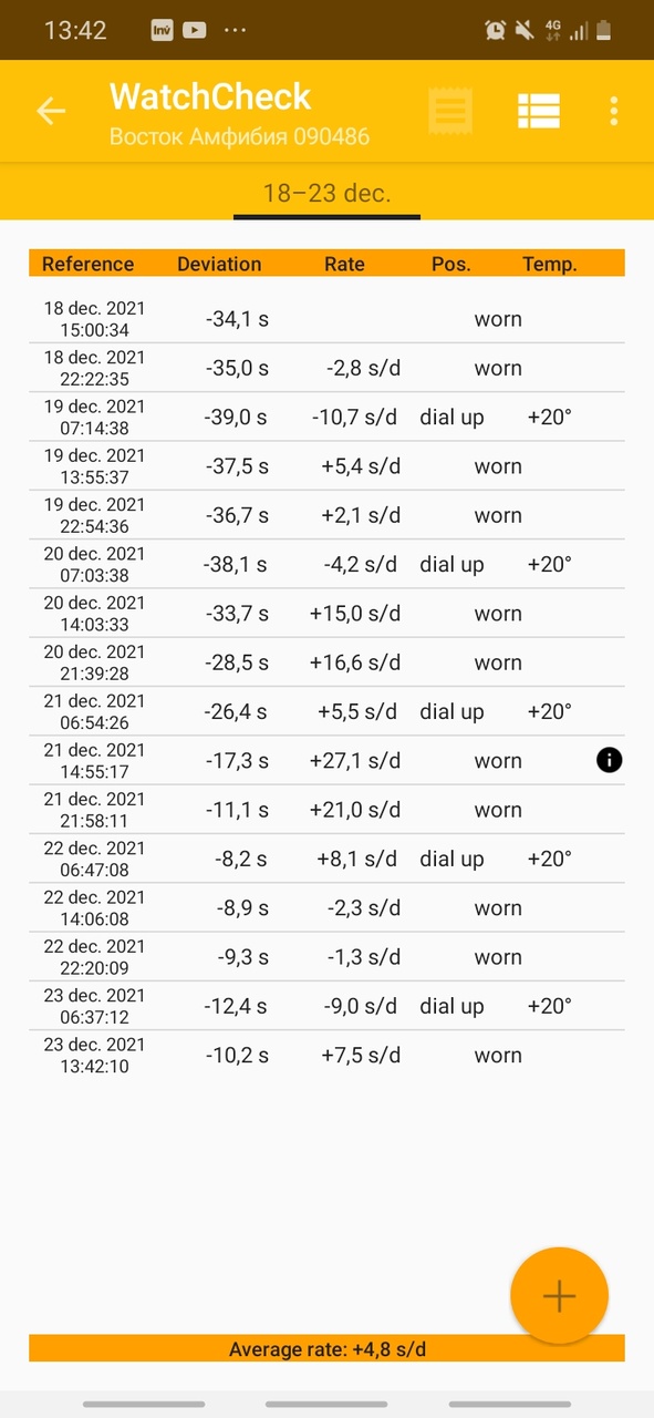

Причины чего?
По моему с часами всё в порядке.
За 5 дней +4,8 секунд в среднем убегают.
Не очень хочется градусник трогать, скажем так.
Конечно все нормально. Но вы же писали то ‘понял’ то ‘не понял’. Я думаю Вы пытаетесь ответить на какой то вопрос.
