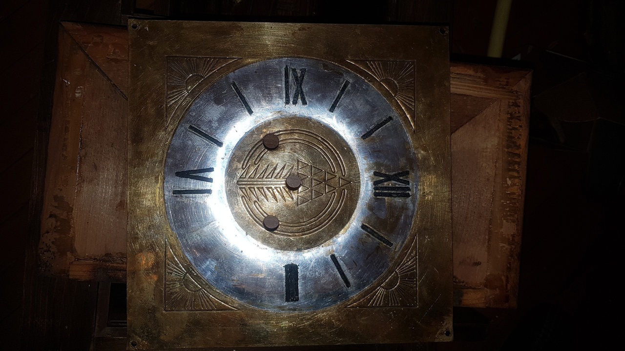

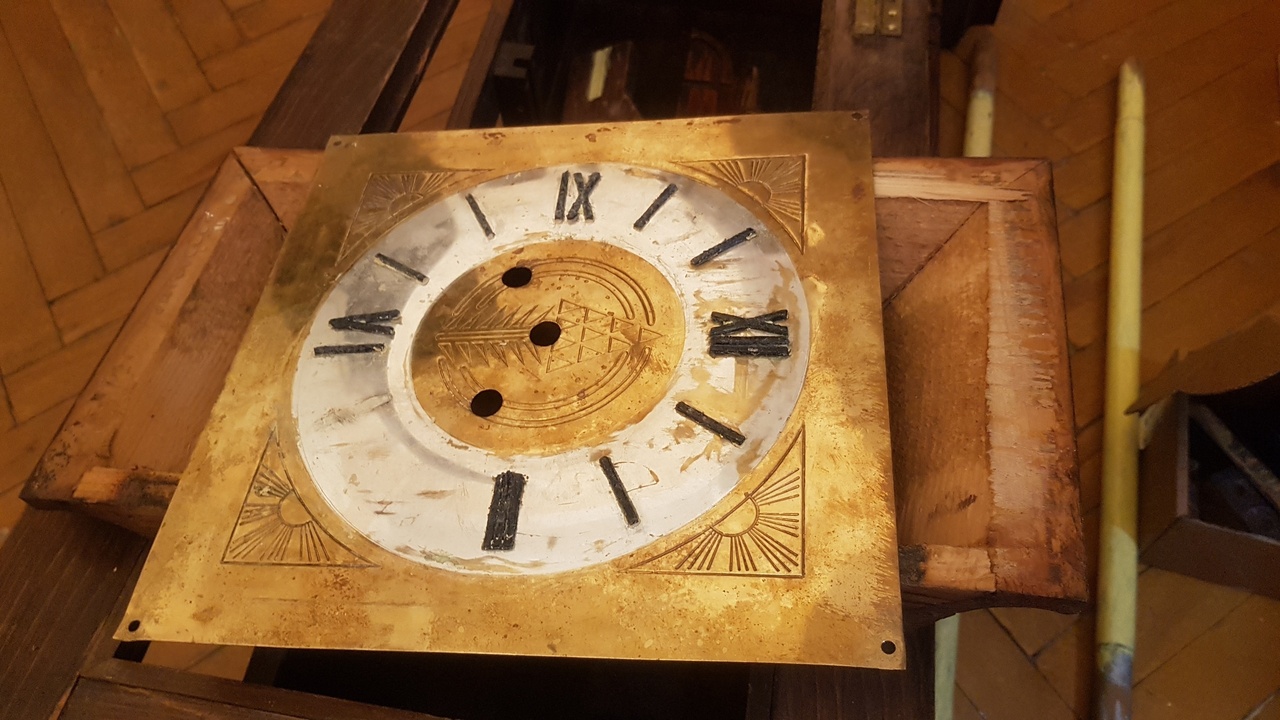

Вам, как специалисту по металлу - вопрос. Циферблат. Судя по всему, латунная пластина, полированная, как зеркало (было когда-то). Круг в центре сделан какой-то краской, там получается тоже зеркало. Фото этого не передаёт - но она отражает свет, как хорошо отполированный металл. Я сначала думал даже, что краска - это жёлтое, но нет. Нужно этот круг восстановить, чтобы он был таким же блестящим. Какое покрытие для этого используется и как достигается эффект зеркала?

Судя по фото, круг в центре идентичен углам, то есть полированная латунь, а вот та часть, на которой расположены часовые метки, посеребренная. Если Вы хотите восстановить желтые части циферблата, то смыть ацетоном лак, если он там имеется, и отполировав пастой ГОИ на войлоке, снова обезжирить ацетоном и покрыть бесцветным акриловым лаком. Таким способом я восстанавливаю зеркальный блеск, например, на линзах маятников.

А как восстановить посеребрение? Чем?

На самом деле никогда не приходилось серебрить детали, но и технологии сейчас продвинулись довольно далеко. Если раньше нужно было серебрить с помощью фотобумаги и тиосульфата натрия, то сейчас поисковик выводит кучу химических серебрителей на ювелирных сайтах. Вообще же, технологии химического или электрохимического покрытия металлов (гальваника)- штука весьма непростая и достойного результата можно добиться только с помощью спецоборудования и реагентов. Обратите внимание на ювелирную химию, возможно созданное с помощью нее серебряное покрытие будет иметь глянец изначально, либо толщина созданного покрытия позволит отполировать его позже.
