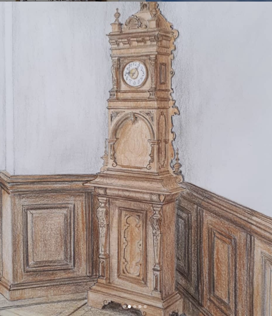

Разве можно в такой проект поставить кварц?
Исправные механизмы с циферблатом, маятником продаются на всех торговых площадках.
Вложение 3289542
Циферблат я делаю свой (горячая эмаль). Т.е. Вы думаете, все-таки ставить восстановленные мехи (например, Янтарь)? Выше я спрашивал про механизмы Kieninger - может ли указание о том, что они inside, являться плюсом для маркетинга в случае вывода изделия в розницу/серию?
