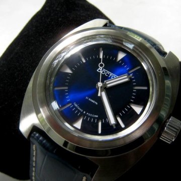

Замена цифера на синий, стрелки на ф-ки и практически готово. У меня стоимость 6500 получилась.

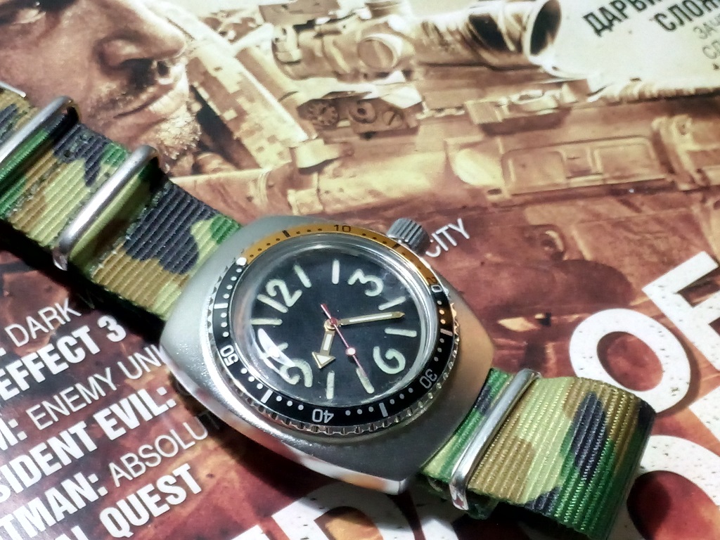

у 549 метки прорезные или нанесены как у обычной амфибии?
Да, там сендвич. 12 основных меток прорезные, а секундные риски в центре — печать. Фото дерьмовое, но тени видны:

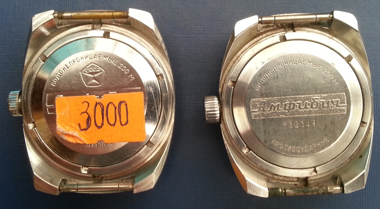

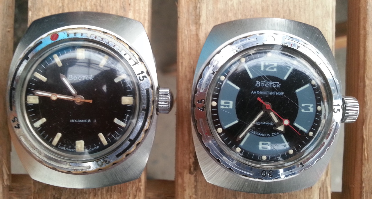

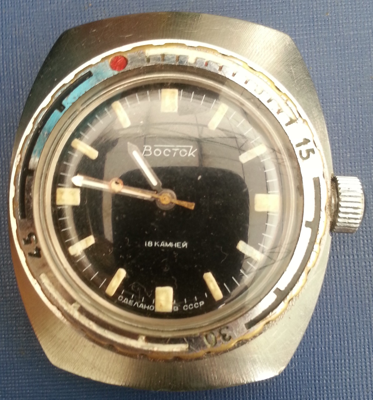

Съездил на рынок, вот что предлагают:
Первый вариант 2500 с прямой заводной головкой, толстое выпуклое стекло, второй 3000 с выпуклой, но затертой ЗГ, стекло вроде тоньше и не такое выпуклое, за то стоит знак качества. Механизмы вроде как обслужены и исправны оба, циферблаты, стрелки, безели - под замену на современные кастомные. Корпуса и там и там вроде отличные, чуть разные по форме, или мне так кажется. Что посоветуете?

Сообщение от STAS K Посмотреть сообщение
т.е , вам нужны только корпуса и механизмы? За 5500- это дорого. Безели- убитые.
эти часы- котлеты. На часах с цифером с метками( без цифр)-должны быть Ф-стрелки. советские. На них же должно быть купольное стекло, как на ушастых. ЗГ- правильная. Крышка с номером и надписью- противоударные- от более поздних амфибий, от калибра 2409-2414,а не 2209, со знаком качества- правильная.
Но решать конечно. вам.
Этот пользователь сказал Спасибо! Vizi за это сообщение:
STAS K (06.08.2021)
  #17
Старый 06.08.2021, 19:53
STAS K STAS K вне форума
Регистрация: 24.05.2014
Адрес: Красноярск
Сообщений: 321
Сказал(а) спасибо: 316
Поблагодарили 249 раз(а) в 69 сообщениях
Сообщение от Vizi Посмотреть сообщение
Бочка советская в целом мне нравится, за исключением ужасных безелей, и не особо интересных циферблатов с плохой светомассой, к тому же они все убитые. Хотелось бы хороший люминофор, а заодно и стрелки надо менять.
Поэтому есть мысль взять бочку с отличным корпусом, стеклом и механизмом и ЗГ. Остальное чем хоже, тем лучше, чтоб не переплачивать. Купить стальной новый безель, циферблат-сэндвич или полностью залитый люминофором, стрелки Ф-ки, собрать это и получить "идеальную" бочку под себя, которая выглядела бы как новая. Нужна одна штука, пока выбор только из двух вышеуказанных вариантов.
А какая цена по Вашему нормальна за эти часы?
То есть на часах с цифрами неправильная задняя крышка и ЗГ? Чем это чревато кроме эстетики?
Пока больше склоняюсь к ним, там стекло толстое, ЗГ не ушатанная, они дешевле.
На часах без цифр левое стекло?
На них надо искать стекло, ЗГ, что проблемно и дороже, плюс сами стоят дороже.
Внутри конечно может быть любой механизм.
То есть я Вас правильно понял, если на вариант с цифрами переставить заднюю крышку со знаком качества - будут аутентичные часы? Может поторгуюсь, переставит. Или цену получится сбить.
Не выйдет так, современные циферблаты под 24-хх, в бочках же 2209 стоят.

STAS K Возьмите ту что за 2500, состояние корпуса вроде хорошее (насколько я вижу), только цену сбейте. Если механизм рабочий, то там только стекло полирнуть и безель заменить. Циферблат и стрелки хорошо сохранились, при желании люм потом сделаете. Безель можно такой же купить новый (новодел правда) или уже из нержавейки взять со вставкой у меранома.
  #20
Старый 08.08.2021, 12:27
Sobesednik Sobesednik вне форума
Регистрация: 28.12.2018
Сообщений: 1,376
Сказал(а) спасибо: 4,476
Поблагодарили 4,180 раз(а) в 872 сообщениях
На первом варианте стрелки от Командиров.
Современные безели немногие встают на советскую бочку. Упираются в ЗГ. Для аутентичности можно заказать харьковский новодел. Точная копия оригинального. Там же, если захочется, есть и новодельная копия цифера
Про "левое" стекло. Оно не левое. Оно тоже от Амфибии. Только, на ранних Амфибиях шло т.н. "купольное" стекло. На соврменных оно немного другой формы. Левое совсем стекло не поставить в корпус Амфибии
Если будете брать советскую бочку, замените в ней заодно и все прокладки. Цена вопроса рублей 200, зато от протечек гарантия будет
