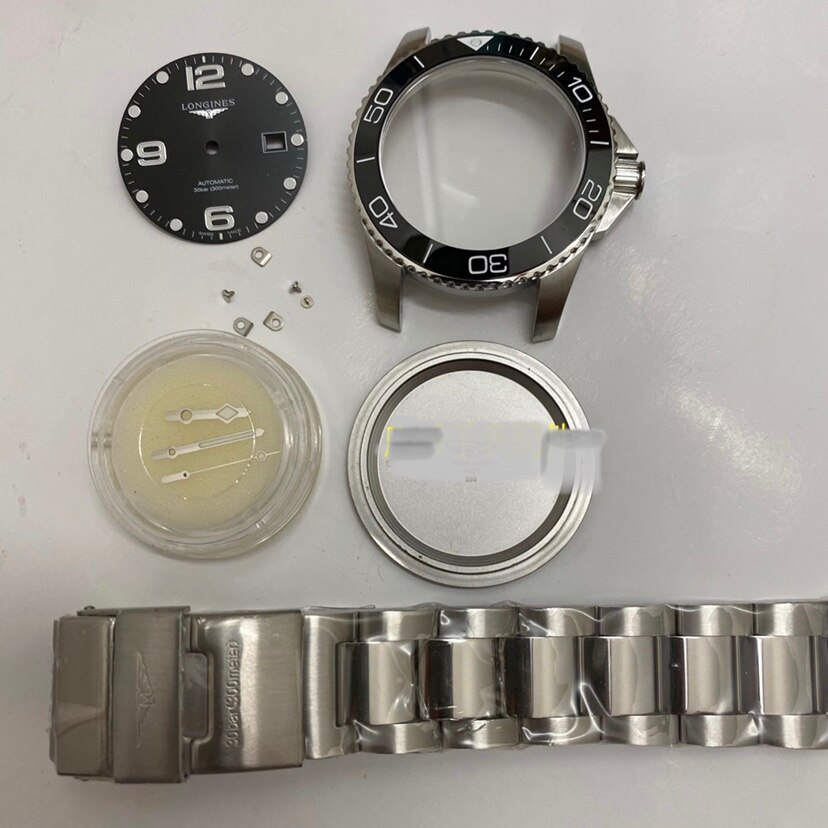

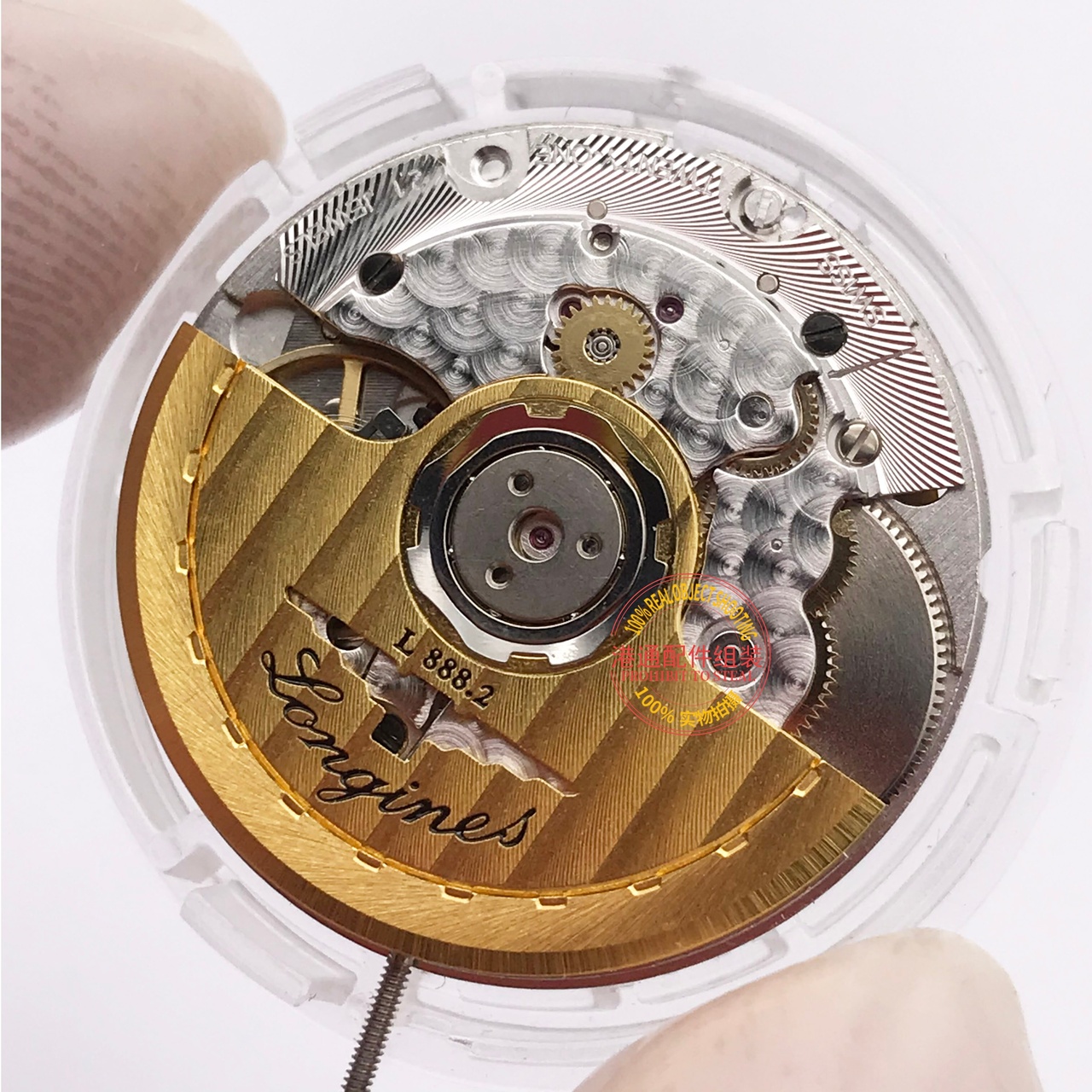

Наступает время, когда чтобы не ошибиться- нужно покупать копию.
https://aliexpress.ru/item/100500257...00021230840469
Цена вопроса этого Лонжина 300$.https://aliexpress.ru/item/100500227...00019876869997
А здесь и вовсе оригинальный мех обещают.https://aliexpress.ru/item/100500257...0%23218179%230

Собери сам свой Longines с алика по цене оригинала

Сообщение от MegaZur Посмотреть сообщение
Так что ежели часы на руках - на прибор, частота 25200 должна быть.
Если 28800 - шляпа.
Кстати золотой ротор на этом мехе стоит в мастер коллекшен, так что возможно это котлетка...
Проверили на стенде, частота 25200

я за ориг. Киатйцы делают похожим мех, но менять частоту.... немыслимо, этого не делали даже на более дорогих фейках омеги.
Ни одного китайского меха с частотой 25200 досихпор не выявлено !
На подделках с али написано что это клон 2892 , с гравировкой под 888, его частота 28800
