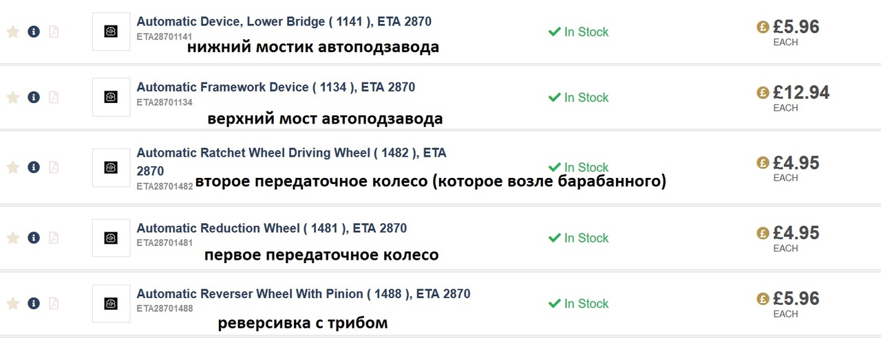

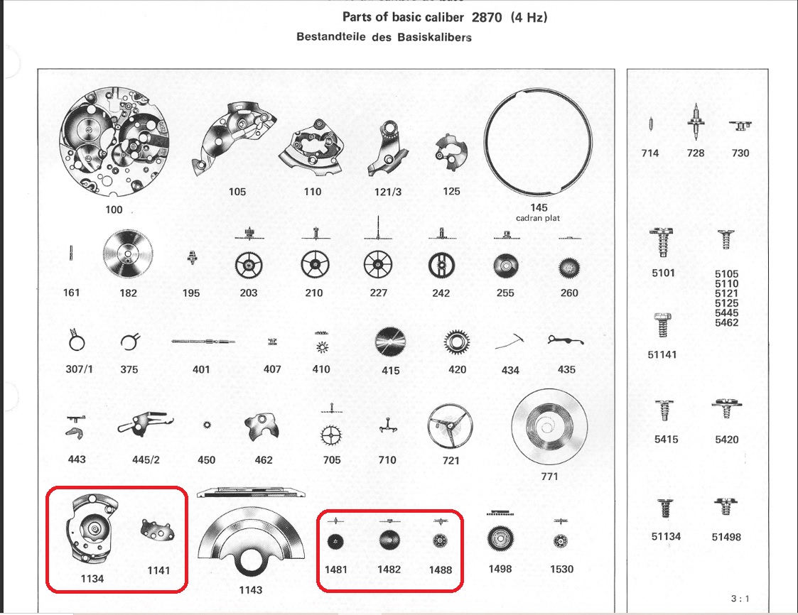

фото нечеткое, но по моему калибр ЕТА2878
запчасти на такой даже на казинсе есть.
починить его можно, если есть желание.
это же ЕТАшка, а значит ремонтопригодная.
в Швейцарию слать это перебор

Сообщение от Dima343 Посмотреть сообщение
Вложение 3206315Вложение 3206317
В каталоге указан 2836-2. И выглядит так же
http://bbwatches.info/radopurplewhitesteel.php

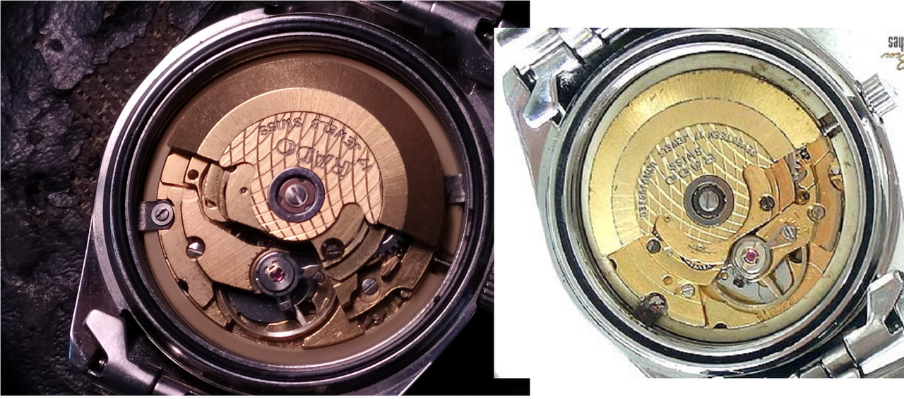

Сообщение от LLIHYP_ Посмотреть сообщение
вы уверены что так же?
присмотритесь:
по ссылке в 11 посте ведь ваши часы?

Ну может и не сильно похоже
