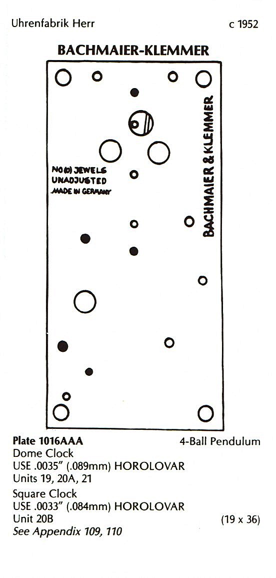

Сообщение от OdessaWatch Посмотреть сообщение
Может получится идентифицировать часы, чтобы найти донор.
Добрый вечер!
Было бы полезно узнать размеры задней пластины, чтобы не было ошибки, судя по внешнему виду задней пластины механизм наверно был произведен фирмой Uhrenfabrik Herr около 1950 года.
Определение торсионной пружины является трудным потому что было немало модели с различной конструкции и с различным маятниками которые отличались числом шариков т.е. с их весом. Должно будет определить общую длину торсионной пружины и сравнить с пружинами в книге для механизмов с же задней пластины фирмы Uhrenfabrik Herr.
Не вижу другого решения.
С уважением, Душан
одна из модельных вариаций
Почерневшие отверстия обозначают отверстия с резьбой
