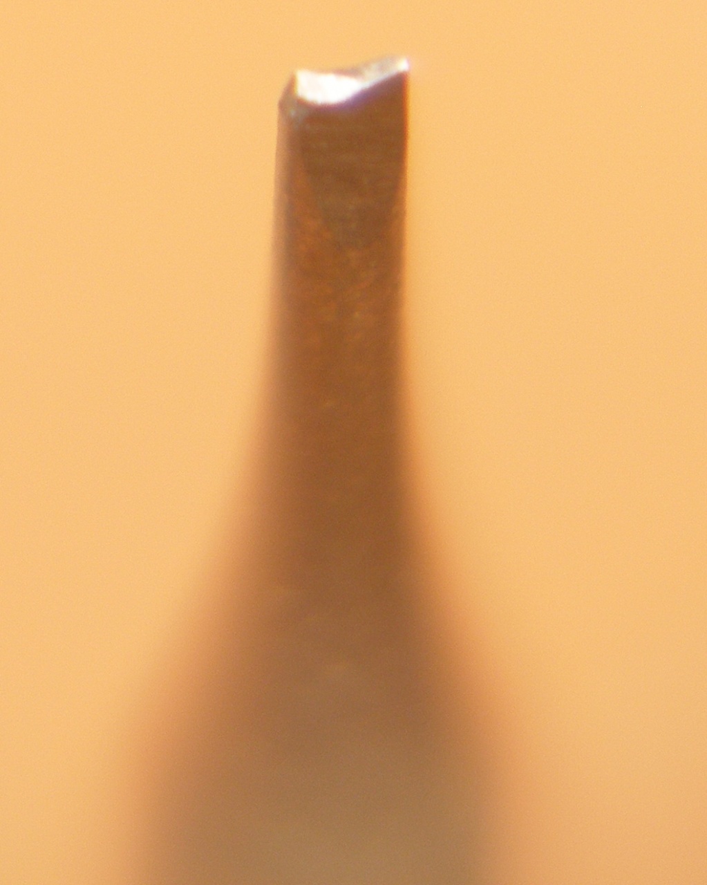

Кнопку безусловно нужно спасти, такую не закажешь, а делать сложно. Я Вам не по пути похоже, поэтому предлогаю ещё один вариант кроме описанных мною ранее. На фото самодельное сверло, им не высверливают, но иногда можно выкрутить, заточка левая, крутить руками в лево, иногда выкручиваются. На фото немного заломан левый край сверла, это сверло меня иногда выручало. Если резьба 0,9 сверло не более 0.7. а вот ось кнопки нужно выточить новую из нержавейки. Или искать специалиста чтобы высверлить и выточить.
Какой тут бор, это немыслимо, выбрать серединку, теория, мой друг, суха...

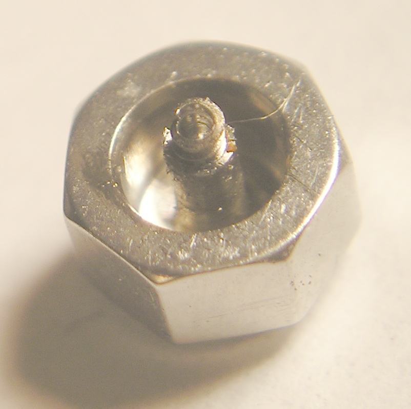

Стамотологи этот винт из титана помоему анкер называют, он может быть 0,9мм в диаметре? Дело в том что в часах 0,9 это максимум, может и 0,7, тогда сверлить нужно 0,45-0,5 максимум. Но при сверлении на станке есть вероятность попасть в центр, а в ручную думаете это возможно?
http://forum.watch.ru/showpost.php?p...3&postcount=19
На снимке засверленный и выкрученный обломок резьбы в головке от Картье, диаметр резьбы 0,9!!! (максимальное для стандартных часов) сверло 0.65мм.
