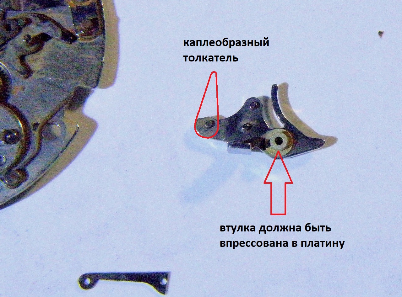

Извеняюсь за небольшое отсутствие.Был загружен делами.Вот я отснял разобранную плату.Внутри была небольшая ржавчина которую почистил бензином.
В общем ситуация такая деталь каплеобразная которая в раене кнопки фиксирующаяся на шпильке,периодически соскакивает при нажатии кнопки и я думаю возможно она увеличила зазор (шпилька) из за ржавчины или просто сработалась незнаю точно.При завинчивании болтов на плате все плотно затягивал в пределах разумного не срывая болты и не оставляя заусениц на них..
это потому что рычаг кнопки пуска вышел вместе с втулкой, которая должна быть впрессована в платину.

достаньте втулку из рычага и запрессуйте в платину на Loctite 603.
отмыть детали от ржавчины часто помогает средство "туалетный утенок суперсила" (черная этикетка), в то же время обращаться нужно осторожно.

Добрый вечер был занят работой..Там нет поломок,кто то их залил водой и пьяный наверно (предположительно) отбил кусок заводного вала вместе с головкой.Я это уже купил по интернету и вставил на место.Основная проблема возникла из за ржавчины..Со шпильки слетает каплеобразная собачка думаю из за подьеденой ржавчины.Разбирать под ноль я не собираюсь так как нет дополнительных приспособлений для разных операций.Например смещение втулок или камней.И к стате там один боль переломился на пополам на месте где календари и рядом.Оказался хлипкий.С одной стороны два крупных поджимные для моста с другой два микро болта.Без усилий просто подкручивал и шляпа отломалась.Теперь надо подобрать подобный.С ссср часов не подходят разный шаг резьбы.

Добрый вечер,спасибо что зашли помочь,ультразвуковой мойки нету.Остальным помыть смогу но со втулкой прийдется разбираться это после завтра так как еще на завтра недоделал другую работу с которой я имею деньги..Потом отпишусь.Меня смущает тот стержень на котором была каплеобразная собачка она там заржавела в детали и думаю навряд ли ее сдвину с места..Я бы продал эти часы как есть и все на том..

каплеобразный толкатель ставится на рычаг пуска хронографа

что до рычага который приржавел к толкателю, отмочите в WD-40 а потом выбейте аккуратно (в каплеобразном толкателе только отверстия, штифт в рычаге который приржавел)
