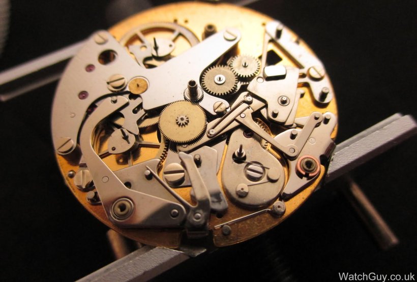

Всем добрый день.попали в руки очень убитые часы EPOS 3395 кто то их утопил похоже причем с отбитой заводной головой,отбит был заводной вал.Нашол по интернету новый вставил но оказалось внутри механизм взялся ржавчиной блок управления стрелки рычаги кнопки.Верхний блок рабочий где автоматик заводная система.Кинул механизм в бензин откисать долго лежал после чего начал оживать но что то не так все равно.Похоже внутри соскочил рычаг вернее два но откуда незнаю и куда его теперь.Относящийся к верхней кнопки.Может у кого есть фото этого сектора как он установлен,хотел бы видеть.Внешне все красиво но они были в воде где то такие уж досталиcь.Или кто подскажет..

Толкатель в форме капли установлен под рычагом верхней кнопки хронографа.
Расположение других рычагов видно здесь
Вложение 3168275
Похоже что на рычагах отгнили штифты, хотя это можно восстановить, если сами рычаги не сильно ржавые.
Так понимаю механизм не разбирали.
Был опыт работы с подобными хронографными модулями и механизмами утопленниками?

Хронограф первый раз попался в основном попадались просто очень грязные механизмы с застывшей смазкой,ржавые нет небыло,сами рычаги немного были ржавые но я заглядывал в линзе на штифты некоторые подржавевшие а некоторые в идеале.Полностью не разбирал так как много там шестерен нехочу чтоб рассыпались,задача их отремантировать все же.Думал с боку пинцетом вставить рычаги они ведь были накинуты но они ни держаться на месте когда вставляю возможно из за ржавчины проемы стали больше.Спасибо за фото и совет.
