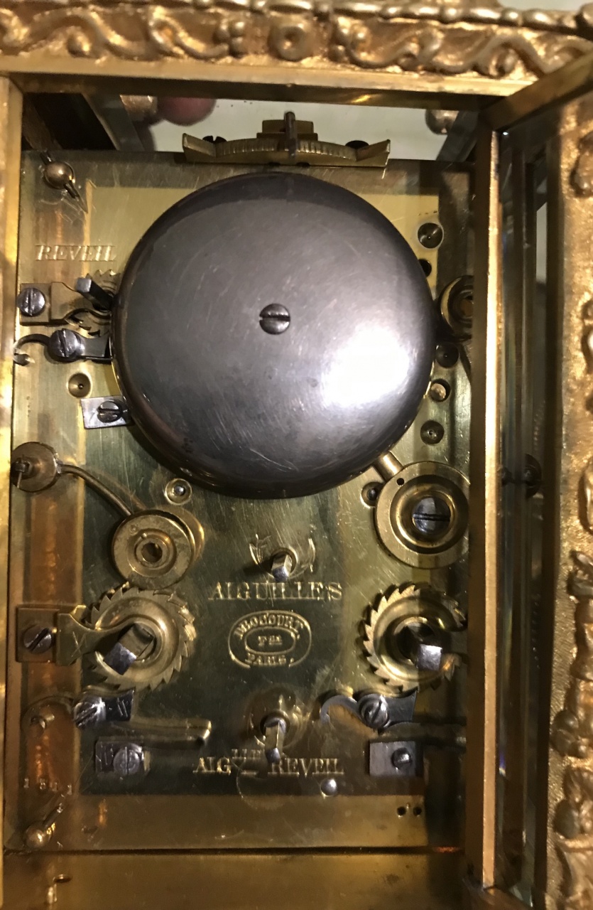

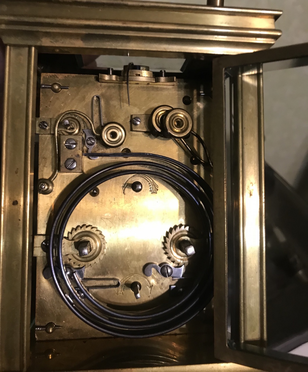

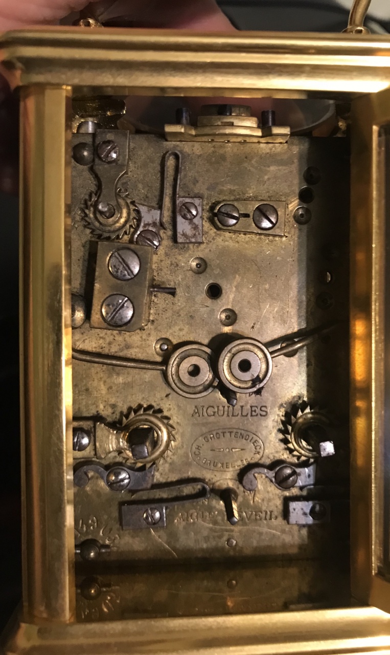

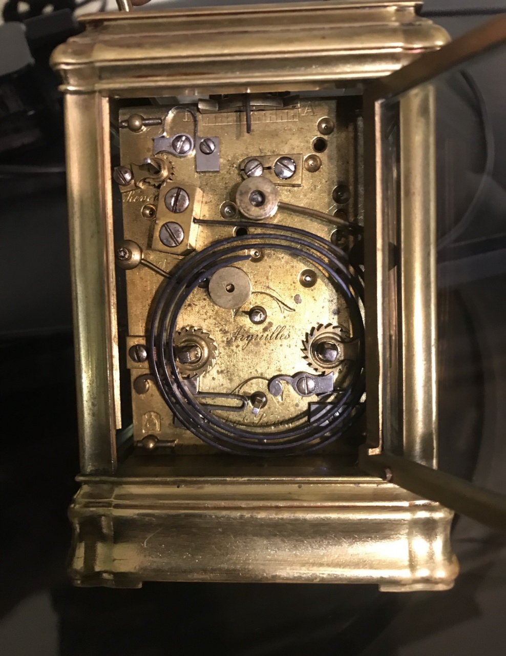

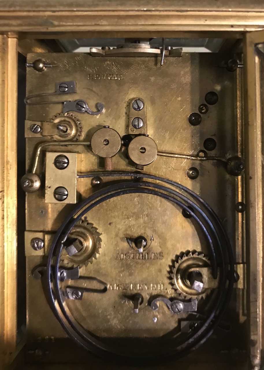

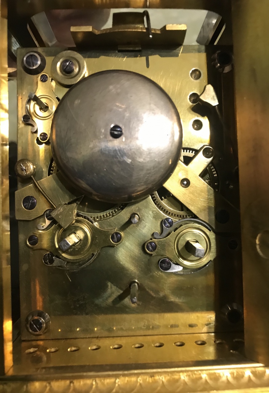

А я не привыкаю, а принимаю так как было задумано. Встречается по разному, и снизу и сверху. Могу перефоткать всю сотню, хотя нет, будильник не везде есть. Тем не менее, процентов 30 имеют молоточек будильника с низу, в виду различных конструктивных компоновок. А механизмы с колокольчиками, сплошь с нижним расположением.
Но это же ужасно - бить не в основание гонга!
Есть ли старые рекламные картинки с нижним расположением молотка будильника? Боюсь, без них мы со стопроцентной вероятностью о "нижних" молоточках (к гонгу, а не колокольчику) рассуждать не можем, слишком многих владельцев, слишком многих часовых мастеров все часы прошли...

Почему не в основание? И даже если не в основание гонга били бы, это не принципиально, задача извлечь звон. Это бой важно как извлекается, что бы звучало красиво.
А, Вы наверное считаете что спираль гонга и молоточек в одной плоскости и бьет чисто по внутреннему витку, это не так. Молоточек работает под плоскостью гонга и ударяет по основанию гонга.
