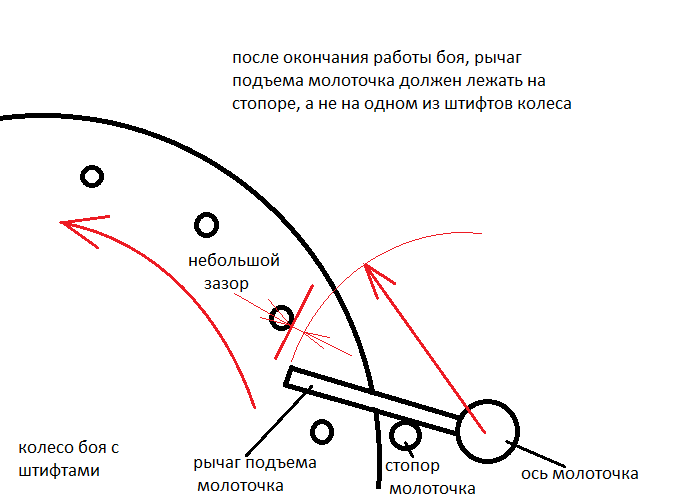

про зазор

  #13

Сообщение от Dima343 Посмотреть сообщение
Беккер гребеночный, или со счетным колесом?
Может, пригодится).
А если с колесом?

Сообщение от igoanatol Посмотреть сообщение
Может, пригодится).
А если с колесом?
рычаг остановки может слишком рано падать во впадину на счетном колесе
по этому поводу я делал рисунки, где два треугольника над колесом - это кусок рычага остановки боя, в положении полсе боя часов и после боя получаса.
http://forum.watch.ru/showpost.php?p...&postcount=179
если это механизм с внешне расположенным счетным колесом на квадрате, перестановка колеса на квадрате часто помогает
и так же проверить взаимодействие молоточка и звездочки боя, может там нет зазора

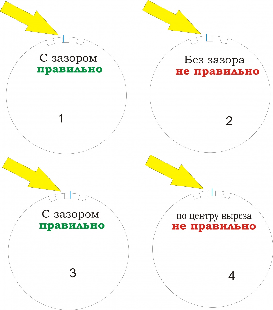

Сообщение от DIM1 Посмотреть сообщение
Уважаемые форумчане, приветствую. После полной разборки, промывки, смазки и сборки механизма от настенных HAU происходит периодическое заклинивание и сбой боя. Что происходит: часы идут (к слову сказать очень точно), а бой прекращается. Вместо него в нужное для боя время раздаётся один щелчок. Неделю назад они также перестали бить, я пошевелил пластинку-ветряк и всё наладилось - пробили то время на котором бой прекратился. Далее я рычагом выставил нужное количество ударов в соответствии с показаниями на часах и все Ok. Два дня назад история повторилась. Пластинку-ветряк пошевелил, результата нет. Нажимал на рычажок выставления боя - бьют один раз и всё. Вечером через 6 часов после этого ещё пошевелил ветряк, подзавёл пружину боя, часовую стрелку довёл до ровного часа и часы стали бить. Пробили то время когда бой прекратился, т.е. 6 часов назад. Сейчас идут точно, а бьют время с опозданием в 6 часов. Пытаюсь рычажком выставить нужное время, но нифига не получается. Бьют один раз и всё. Вот такая история... Что могли бы посоветовать? С ув.
У меня при разборке-сборке часов "HAU" такое тоже бывает очень часто. Обычно проблема кроется в застрявании кончика рычага в счётном колесе. Прошу обратить внимание, что полной разборки для устранения неполадки вообще не требуется. Счётное колесо насажено на ось так, чтобы его можно было немного провернуть, при этом не требуется даже частичная разборка механизма . Для проверки понажимайте на рычаг торчащий сбоку механизма, при этом усилий для этого практически быть не должно. (Может быть даже для проверки просто вращайте стрелки для включения боя, "пройдите" так хотя бы 2 круга ) Понаблюдайте как кончик рычага опускается в вырезы счётного колеса и не застряёт ли он там. Для удобства производитель оставил в задней платине маленькое смотровое окошко, через которое наблюдаем как кончик рычага взаимодействует со счётным колесом.

Сообщение от rawlyk2 Посмотреть сообщение
Не знаю была ли необходимость создавать новую тему по часах HAU.
Все вопросы можно было обсудить здесь:
http://forum.watch.ru/showthread.php?t=267523&page=1
Скажите, нет случайно под рукой фото или картинки правильного взаимодействия рычага с колесом? С ув.
Попробую поискать.
Посмотрите свободно ли кончик рычага опускается в вырез счётного колеса (после завершения боя), и особенно обратите внимание, чтобы он также свободно смог выйти (подняться) при включении боя.

Вот такое удалось нарисовать. Мне кажется рисунок вполне понятным.
Нужны будут доп. пояснения, - напишите.
Отличная схема. Спасибо. Будет доступ к часам (они не у меня) обязательно всё посмотрю. Отпишусь по результатам) С ув.

Итак, уважаемые форумчане, рассказываю о выбранных советах и проделанных манипуляциях по настройке боя. Первое что я сделал - это осмотрел счетное колесо. Колесо, к слову сказать, отцентровано было достаточно хорошо. Т.е. рычажок опускался с одинаковым зазором в начале и конце боя. Я немного его покрутил по оси. Т.е. получается децентрализовал относительно рычажка, но при этом ничего не мешает рычажку выполнять его работу. Это первое. Второе - повернул по своей оси на 180 градусов шестерню со штифтом, которая приводит в движение ветряк. По завершении боя шестерня останавливалась всегда штифтом вниз. Я покрутил её так, чтобы штифт всегда находился вверху. На пробных отбивках боя, шестерня стала останавливаться штифтом вверх. Не знаю что из этих манипуляцияй устранило проблему, но после этого немцы стали работать как швейцарцы)) С ув. ко всем неравнодушным!!!
