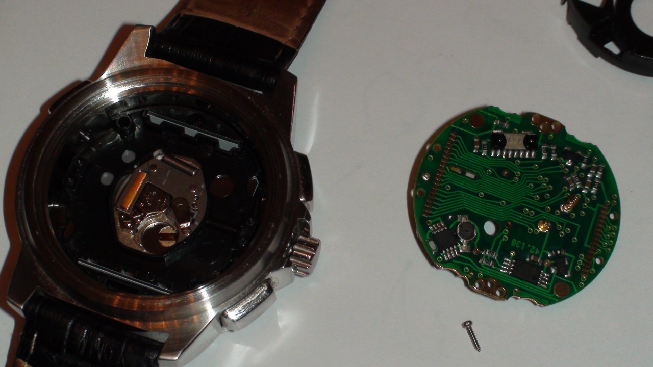

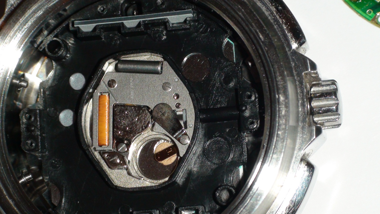

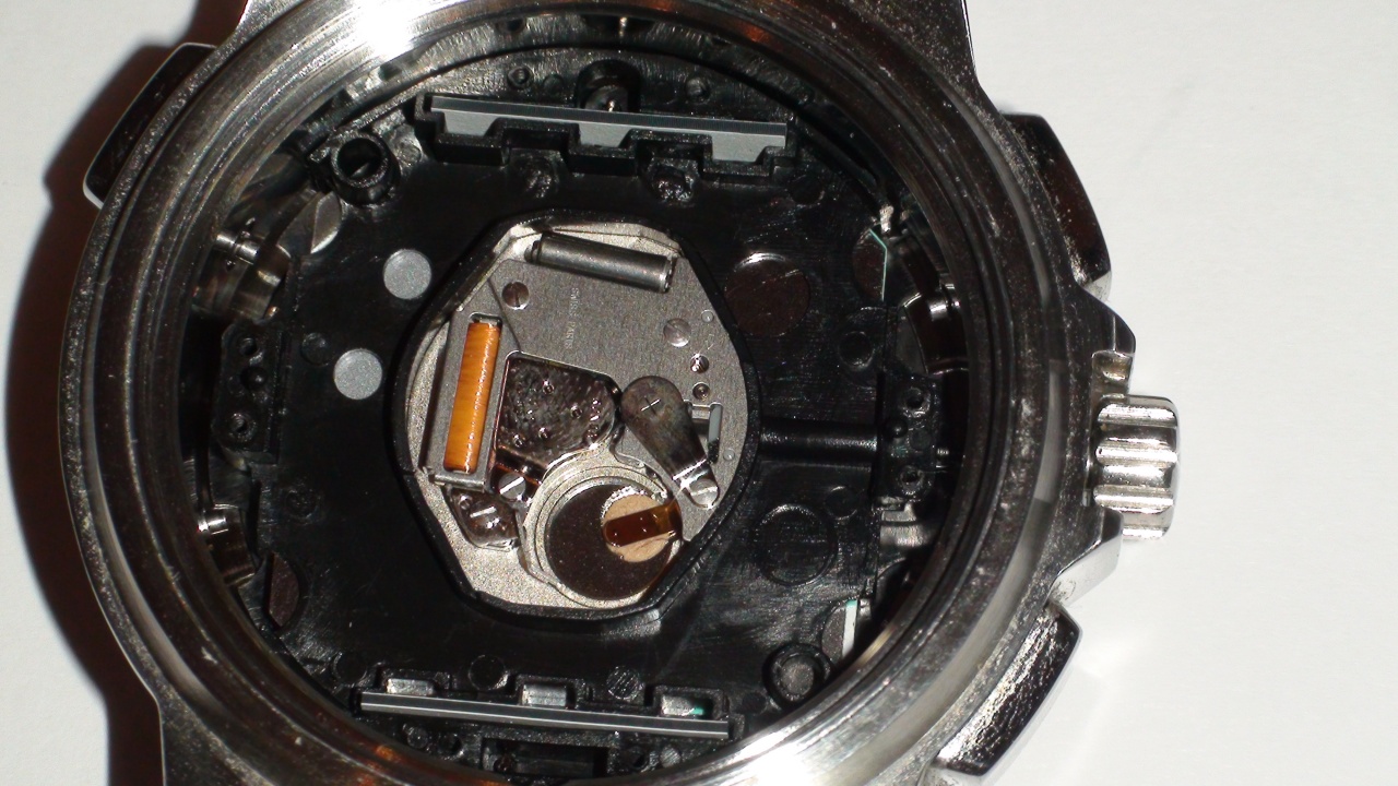

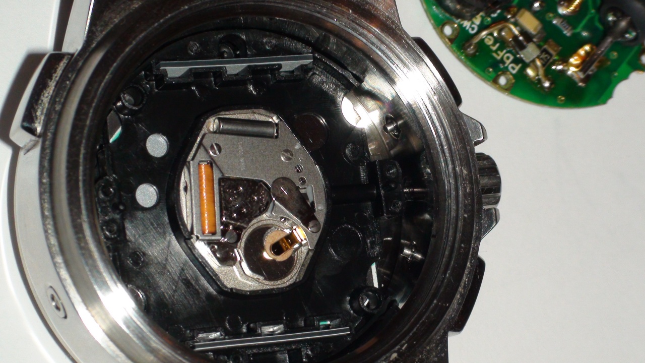

разобрал дальше посыпались пружинки , фотки от фотоспышек отблексивает сделал несколько , по середение не пойму батарека или нет ? как ее вытыщить ?

Сейчас всматриваюсь и думаю может это пустой паз без батарейки ) чудеса какие то ) если так то как ее вставлять? плюсом кверху ? Так остается правильно все собрать.

Сообщение от GITARIST Посмотреть сообщение
Да, пустой паз. Значит батарейка одна. Сорри
Зачем, для пробы? Да, плюсом вверх.
Вам все-равно надо с механизмом разобраться, почему не ходит.
