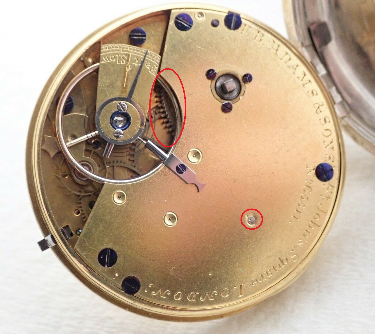

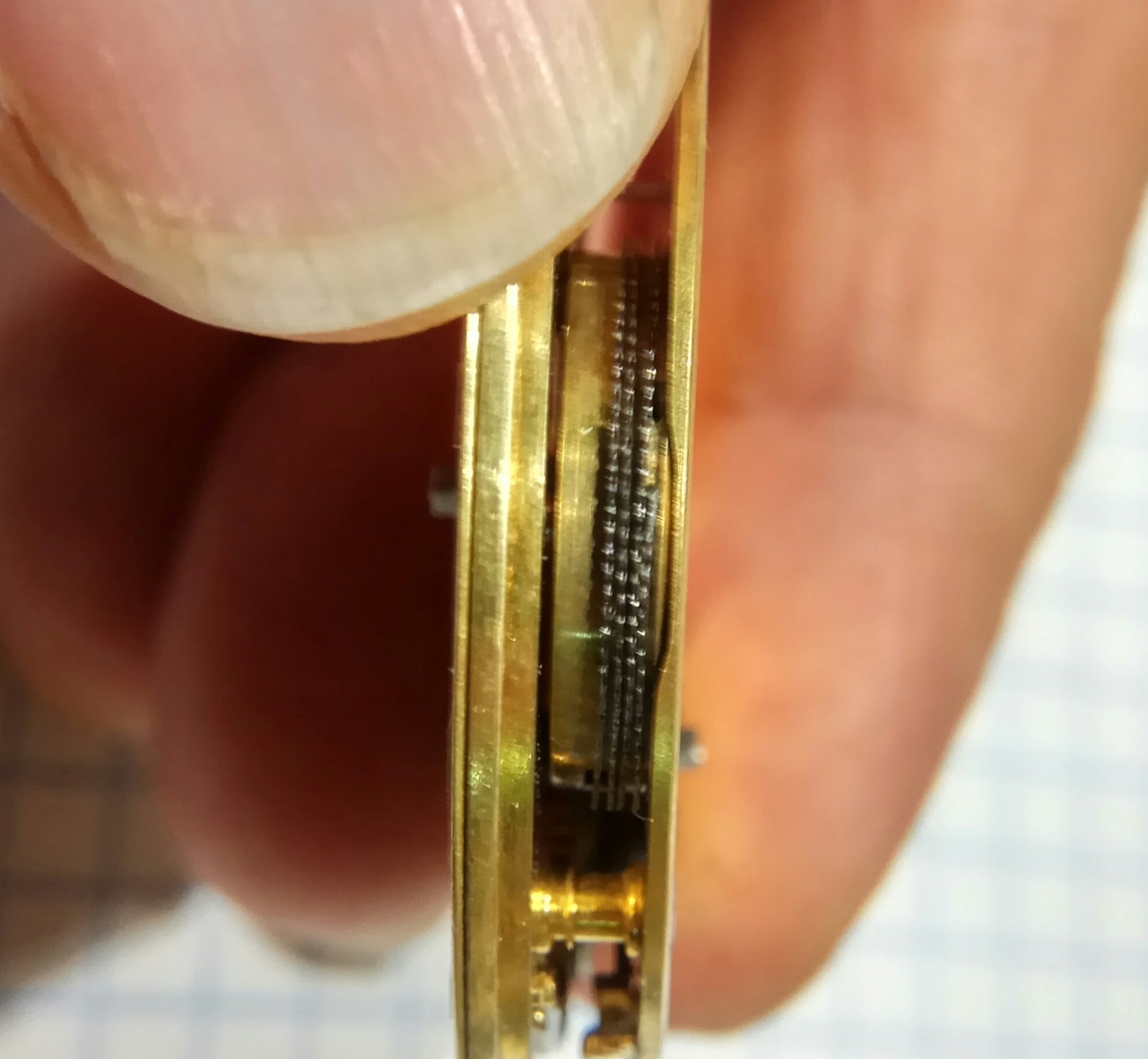

Левый без фузеи, правый с ней . Ваш , похоже, с фузеей .

Часы фюзейные, без всякого сомнения. Конечно, анкерная вилка с камнями. В английских часах она всегда с камнями. Ничего особого при сборки/разборки нет, пружину легче спустить сниманием моста анкерного колеса и вилки пока удерживая трансмисию, и потом медленно позволяя ей раскрутится.
Етот спуск имеет склонность изнашиваться. Изнашиваются плоскости покоя зубьев анкерного колеса, они должны быть ровными плоскостями до самого верха зуба, но от долгой работы закругляются. В результате теряется 'притяжка' и копие начинает упираться в ролику, из за чего падает амплитуда. Закругление очень похоже на изгибания и зубья можно восстановить именно отгибая в обратное направление, чтобы плоскость сново стала плоской...

там камни спрятаны внутри,их так не увидеть.....и да посмотрел еще раз,и судя по тмеченным местам ,действительно скорее всего фузея

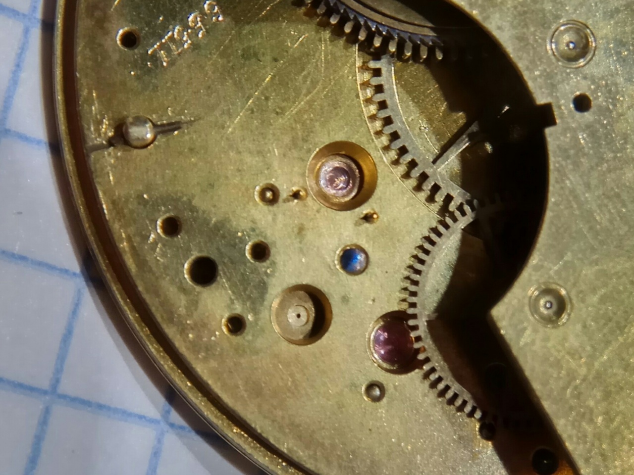

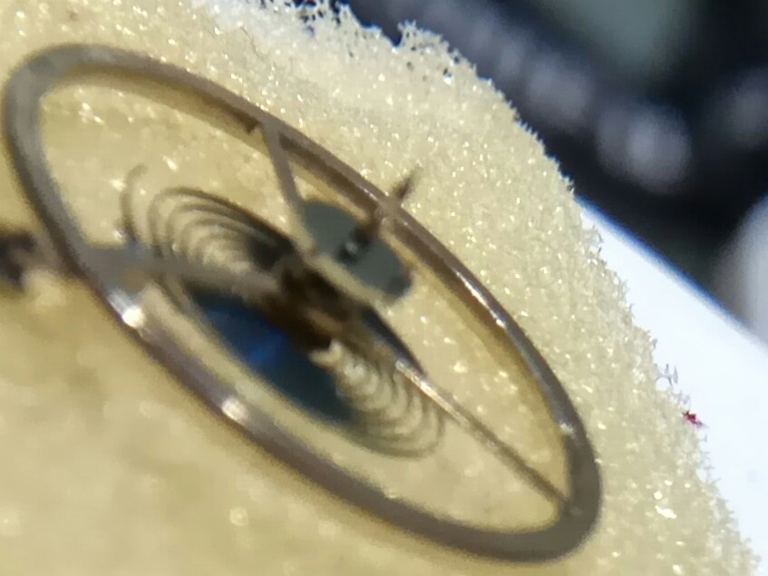

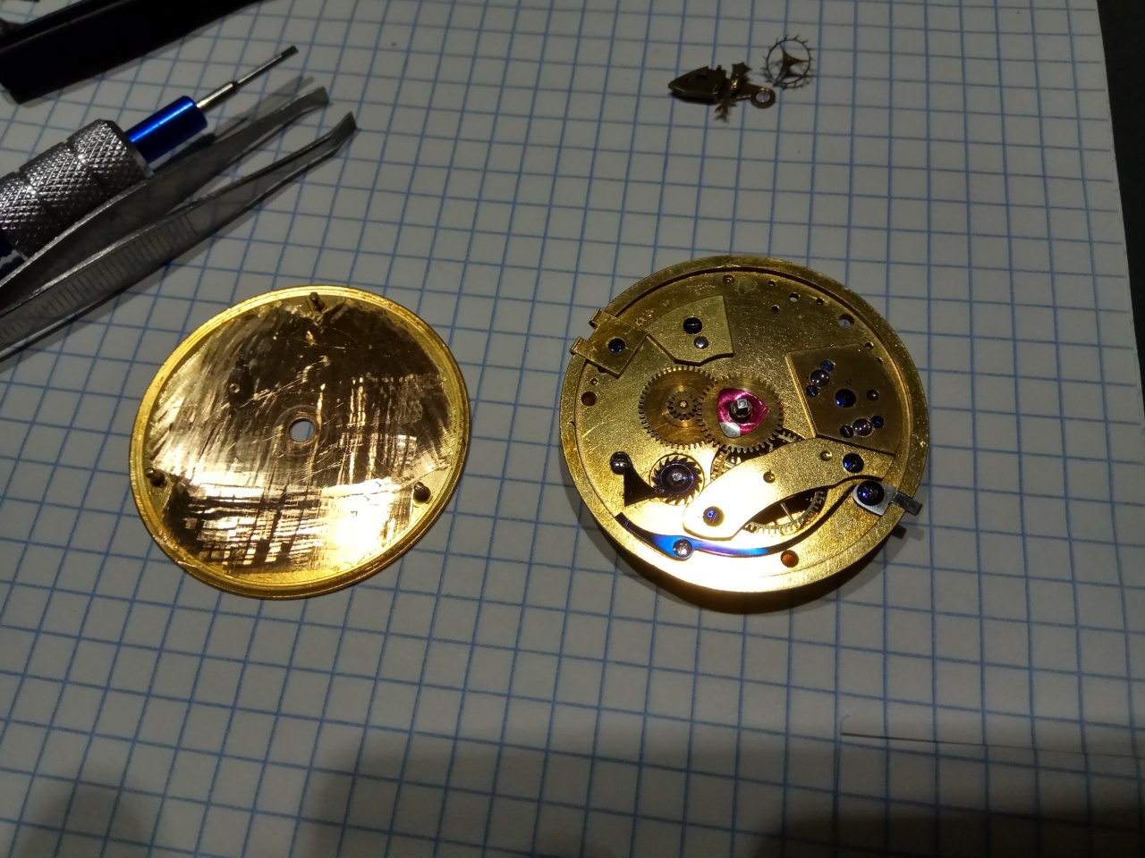

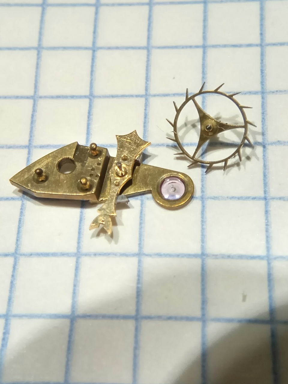

Получил часы завел полоборота и часы пошли) полчаса тикали а продавец писал не на ходу) ключа не было в комплекте видимо не мог проверить сам. щас разбирать начал в общем цепной мотор а анкер как я и думал штифты) нету камней) они есть там где нафик не нужны а на вилке нету!) английская логика блин) немного фоток сделан мех конечно монументально под цифером стоят дополнительные платы усилители и мостики с камнями я такого еще не видал)))) циферблат кстати золото 585 пробы) по весу тяжелый ну взвешу думаю - 5 с лишним грамм на кухонных весах))) баланс красавец тоже золотой сфоткал но фокуса нет сорри темно уже фотки плохо выходят. Часы сухие смазки нет не зря полез.
Есть у меня подозрение что часы перекорпусили все таки. я сколько лет уже с англичанами вожусь ни разу не видел с золотым циферблатом в серебряном корпусе хоть все и по размерам и ключевое отверстие совпадает хз.
Кстати зубья не изношенны я верно думаю уважаемый Невен?

Сань,это английский анкерный ход.Штифтовой ход это немного другое.Посмотри типы ходов и форму зуба анкерного колеса.

Я просто некорректно выразился) конечно это анкер просто я по балбесовски называю места где нет камней штифтами - сорян)) никак не могу от этой привычки избавиться) просто удивляет что вилка не на камнях в этих часах.
Там есть камни, точнее должны быть, они спрятаны внутрь...
