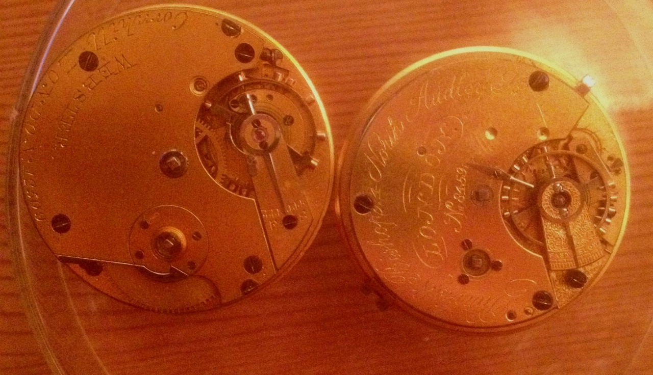

Левый без фузеи, правый с ней . Ваш , похоже, с фузеей .

Часы фюзейные, без всякого сомнения. Конечно, анкерная вилка с камнями. В английских часах она всегда с камнями. Ничего особого при сборки/разборки нет, пружину легче спустить сниманием моста анкерного колеса и вилки пока удерживая трансмисию, и потом медленно позволяя ей раскрутится.
Етот спуск имеет склонность изнашиваться. Изнашиваются плоскости покоя зубьев анкерного колеса, они должны быть ровными плоскостями до самого верха зуба, но от долгой работы закругляются. В результате теряется 'притяжка' и копие начинает упираться в ролику, из за чего падает амплитуда. Закругление очень похоже на изгибания и зубья можно восстановить именно отгибая в обратное направление, чтобы плоскость сново стала плоской...
