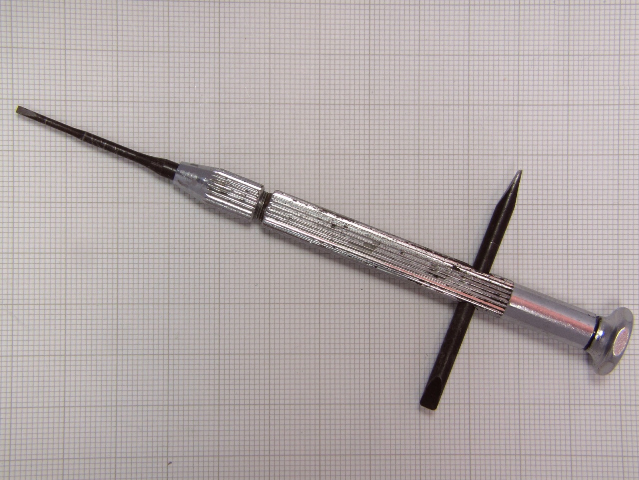

Существуют вот таковые отвертки как на фото ниже, у них жалы сменивые 1-4 мм, и рукоятки (8 мм в диаметре) просверление поперек чтобы могли принимать 4 мм рычаг для увеличения силы откручивания винтов. Купил несколько наборов еще в раних 1970-х.

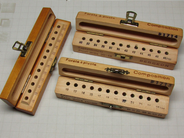

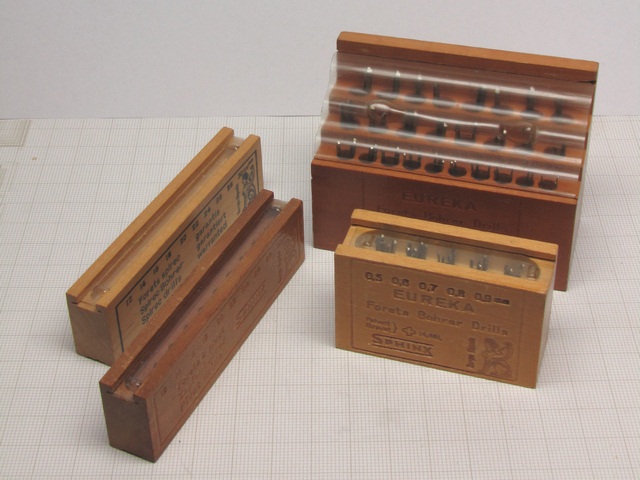

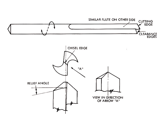

Сообщение от Душан Грујић Посмотреть сообщение
Сверлим сверлам от 0,08 мм в диаметре и выше, как латунь так и стал.
В часовом деле используется несколько видов сверл. Лопаточные сверла, сверла с прямой канавкой и спиральные сверла, и еще нескольких типов тоже.
Они отличаются по размеру, диаметр обычно используемых сверл находится в диапазоне от 8/100 мм до 3,0 мм.
С уважением, Душан

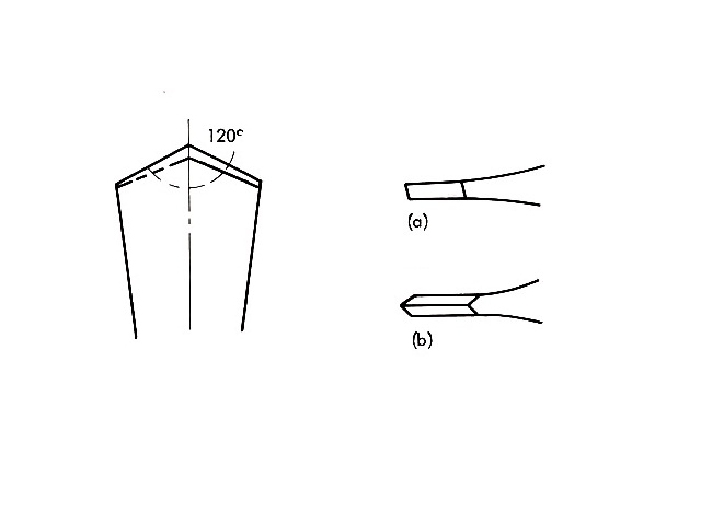

На этом изображении показано изменение режущих кромок лопаточного сверла, которое зависит от направления вращения сверла.
a - одностороннее вращение
b - двунаправленное вращение
