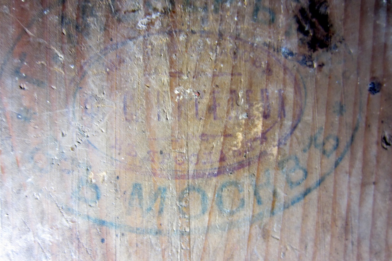

Всем здравствовать. Внутри печати "Мозер в Москве" стоит ещё одна овальная печать, точно подходящая внутрь первой печати, выполнена чернилами другого цвета, где написано---Магазин часов Ф.С. Киселёва в Ярославле-----
Значит ли это то, что Киселёв закупал часы в торговом доме в Москве , затем ставил свою печать магазина и продавал уже через свой магазин в Ярославле? Я думаю так.

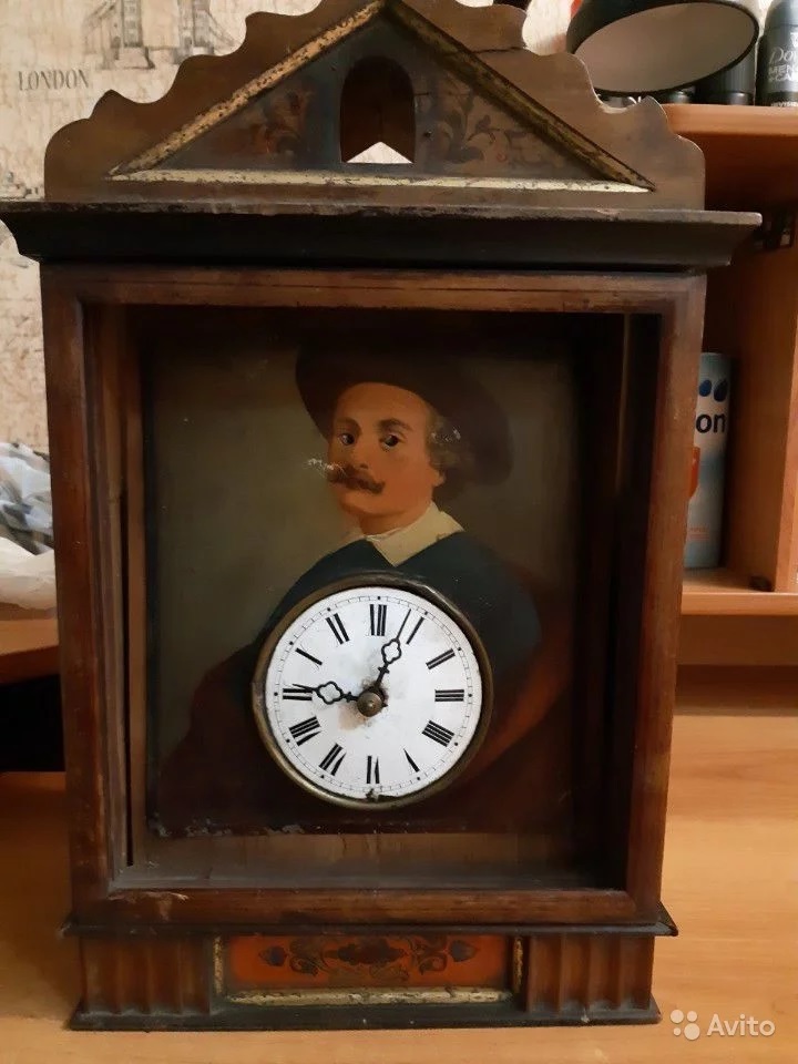

Здравствуйте. Не буду плодить темы со своими кукушками, объединю в одну. Ещё одна кукушка прилетела, на этот раз с движущимися глазками. Хотелось конечно даму, но пусть будет мужик, а дама потом придёт. На данных часах отсутствует "борода". Вопрос собственно вот в чём: Корона сделана оригинально, ступенчато, не знаю как правильно сказать....середина утоплена. Стоит ли делать такую же "бороду" утапливать середину?
Так же, ищу позолоченную рамку по периметру циферблата-портрета.

Миша, привет!
Классная кукуха! Я думаю, придется купить корпус-донор, с него взять рамку с сусалкой. Новодельную такую же сделать очень непросто.

Здравствуй, Олег, Спасибо, что посетил мою тему. Да, наверное так и придётся сделать, если получится.

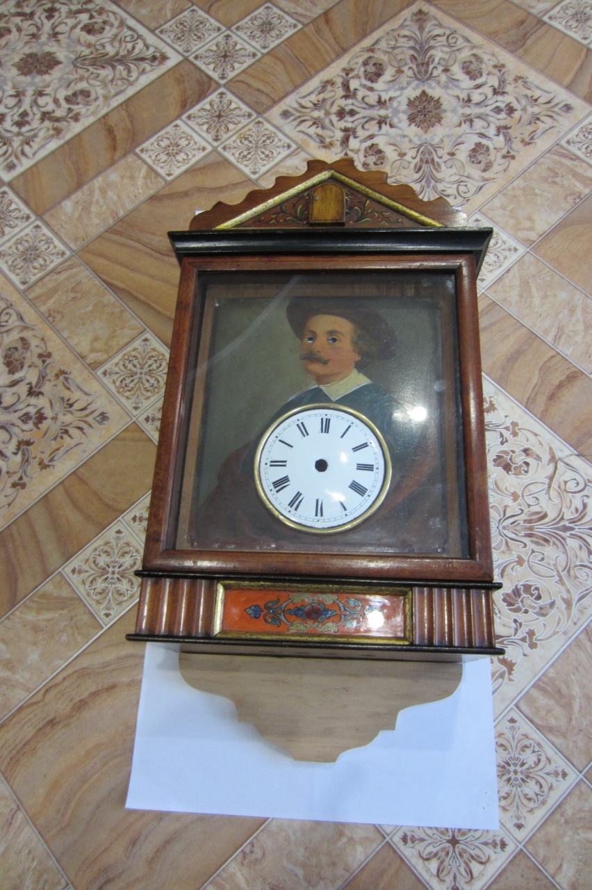

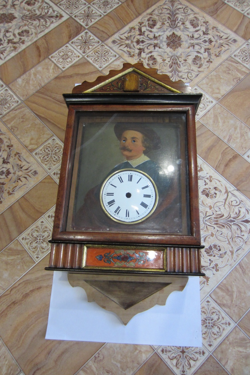

Сделал 2 заготовки на бороду. Одна проста, другая с утопленной серединой как и на короне. Какую оставить? Сам склоняюсь, что надо сделать как на короне, с утопленной серединой. Ещё хочу отметить, рисунок внизу корпуса, по центру, сделан в технике игломизе т.е. это стекло. Первый раз такие.

Я бы оставил плоскую. Утопленная отвлекает.
Миша, конечно второй вариант с утопленой серединкой.
Ещё я бы добавил и калёвку, как на верху.
Этот пользователь сказал Спасибо! aleks1960 за это сообщение:
arhistratig (23.02.2020)

Саша, калёвка я понимаю позолоченный штапик. Да, это само собой. Это пока только заготовка. Он идёт отдельно. Такой же использован и снизу, в центре, он держит стекло с рисунком. Спасибо.
Сообщение от IGOR55 Посмотреть сообщение
Всех с праздником!
Тоже всех с праздником! Плоская тоже нормально смотрится, но выпадает из общей картины. Спасибо.
