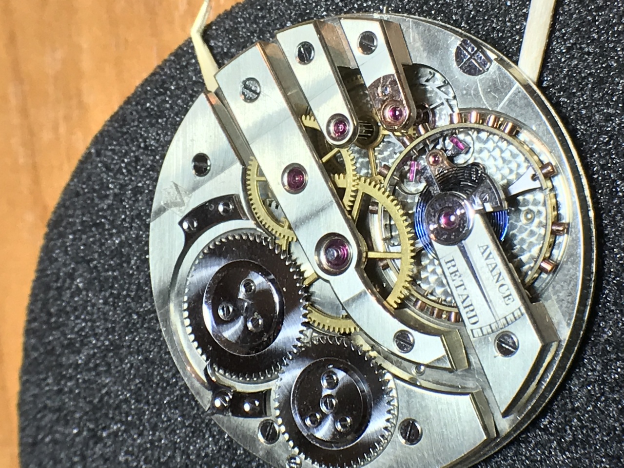

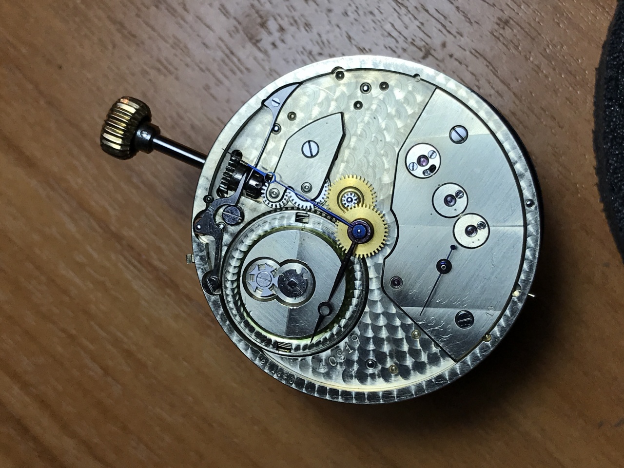

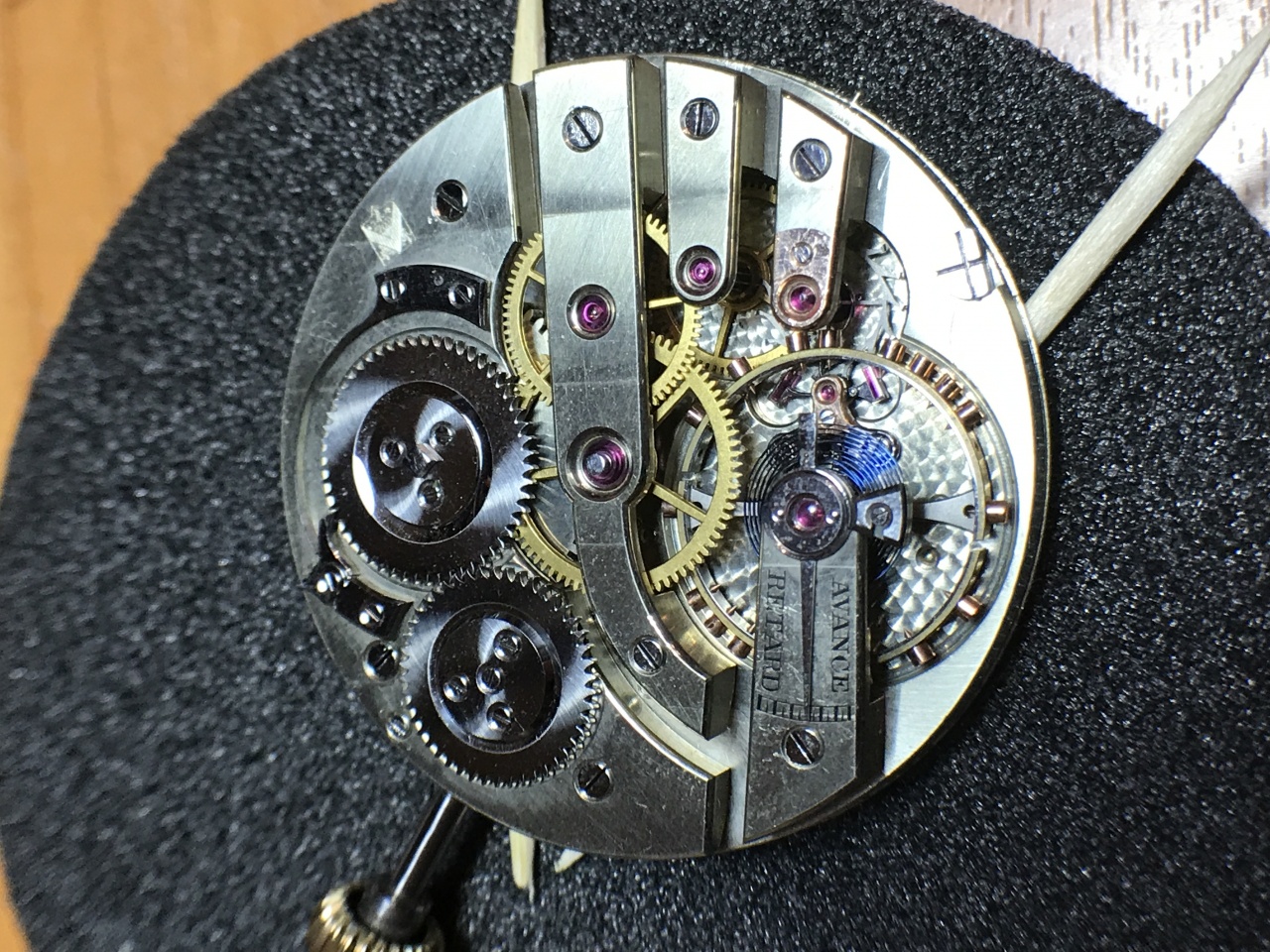

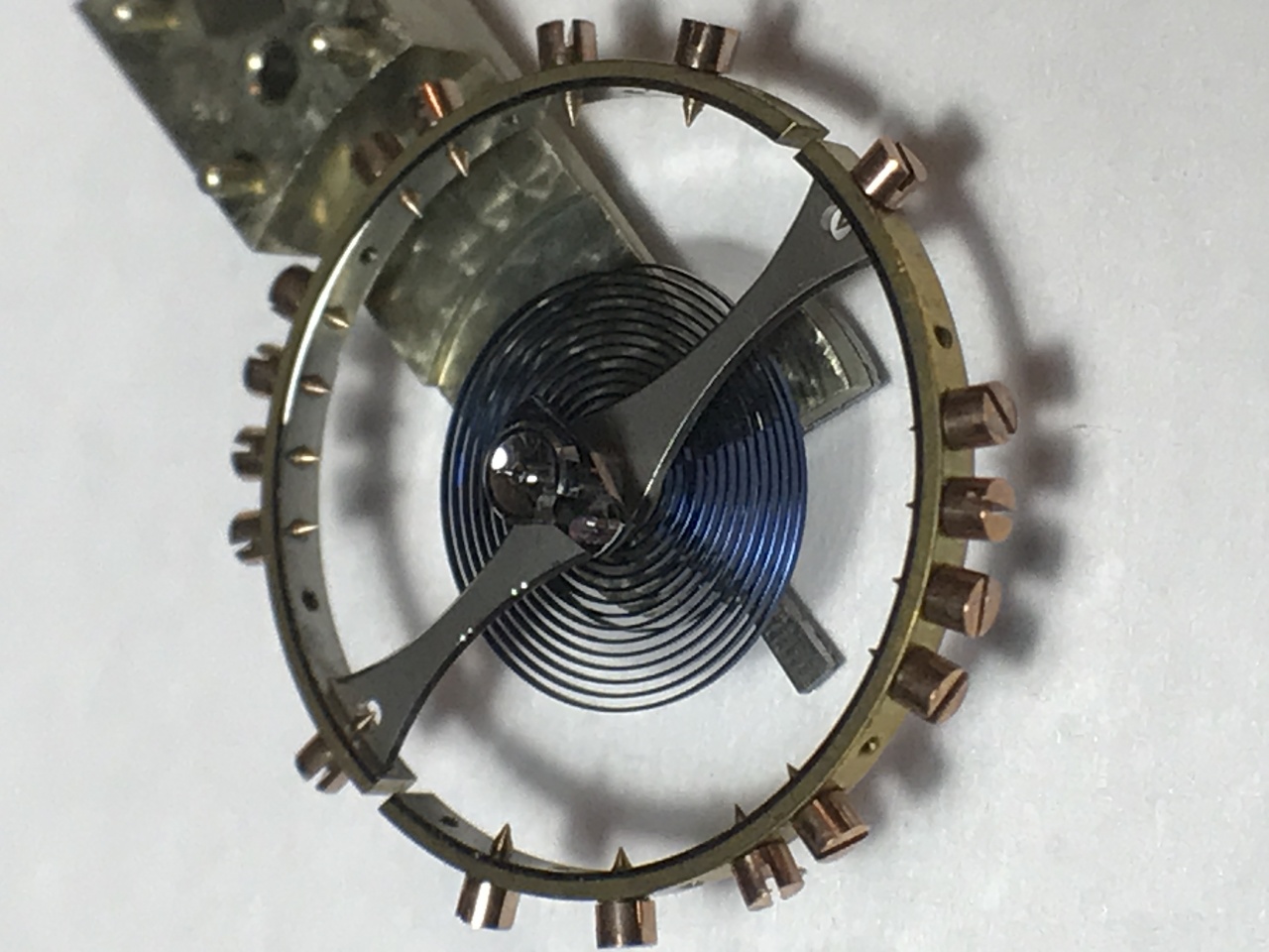

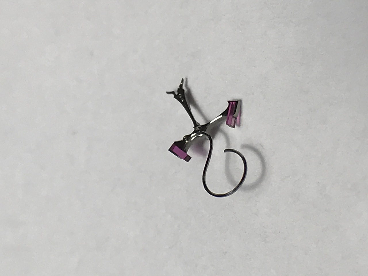

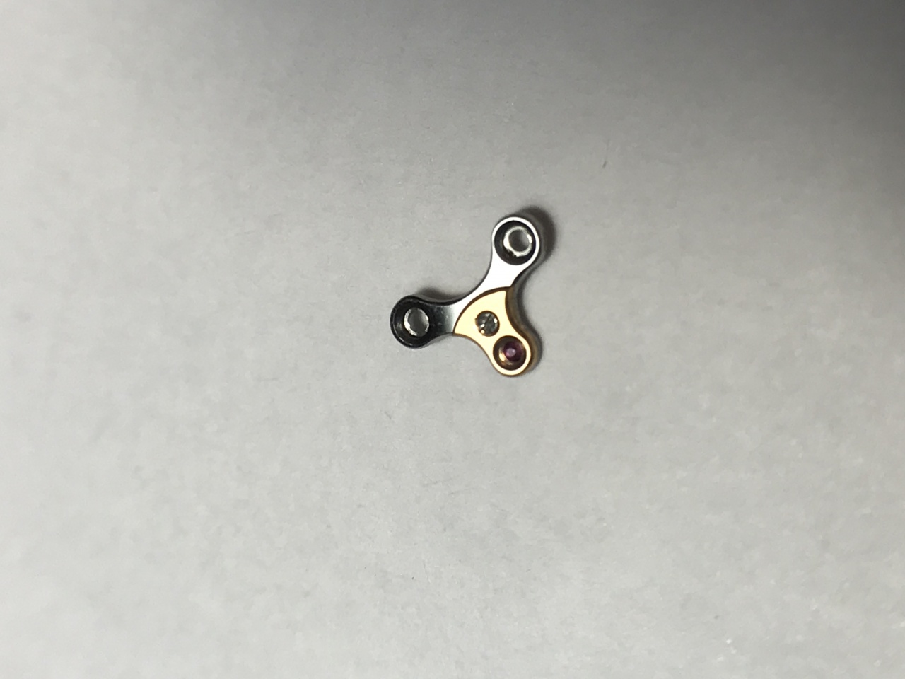

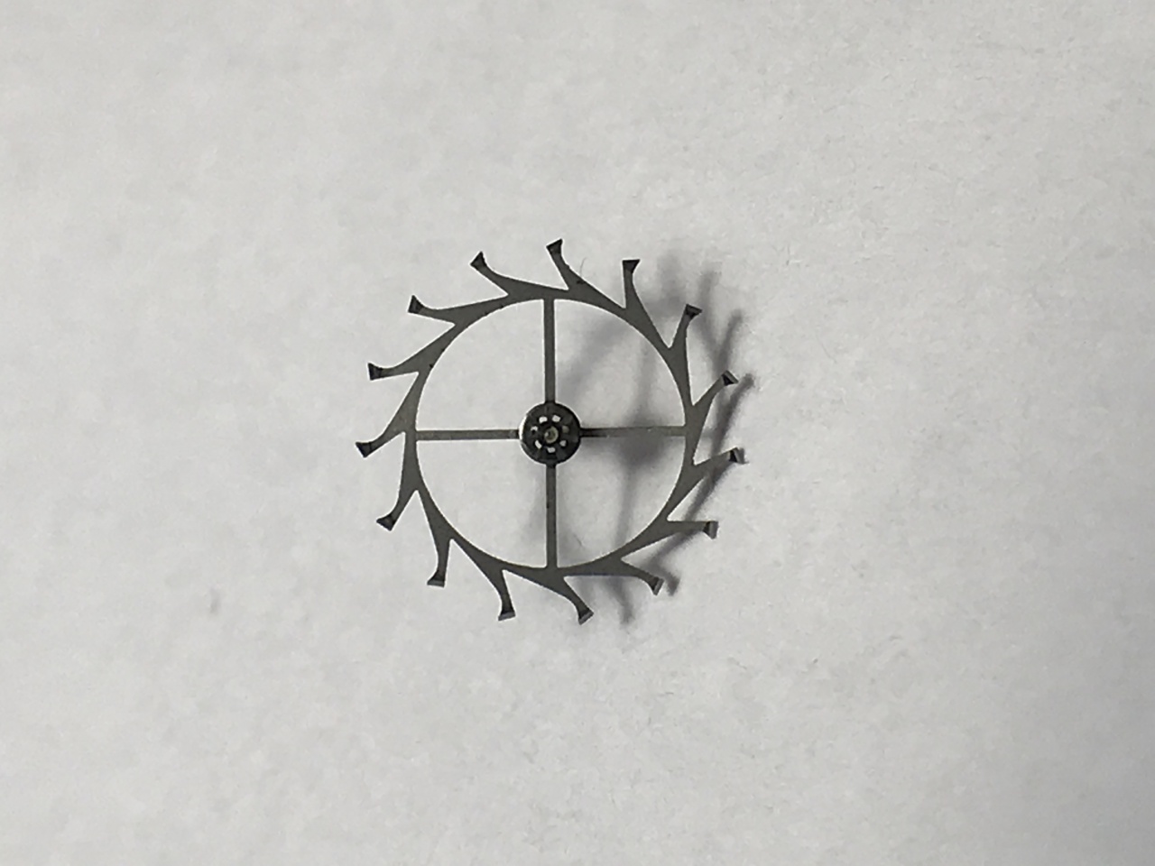

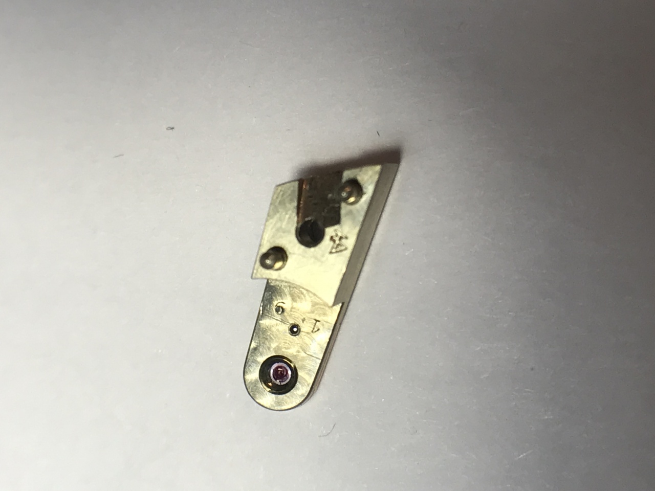

Всем ещё раз большое спасибо за советы. Мне как новичку в этом деле хотелось бы конечно успеха, но мне хватает удовольствия и просто разобрать, все внимательно рассмотреть. Поцыкать языком, как раньше делали... и если повезёт собрать).
Вот этого зверя мучал...
------- ДОБАВЛЕНО ЧЕРЕЗ 10 МИН --------
Все разобрал. Внимательно рассмотрел. Центральное колесо (лопасть) было немножко набочек. Как и думал последствие варварского вынимания барабана. Но это я вернул все обратно. Стало как с завода). Но триб был весь в грязи. Наверно старая смазка. Главное трибы всех колёс чистые, а это самое грязное. Я так понимаю сейчас из опыта это самый главный пылесборник? Все промыл в бензинчике (пока так) и собрал в последовательности от барабана проверяя ход при установке каждого колеса. И все заработало!

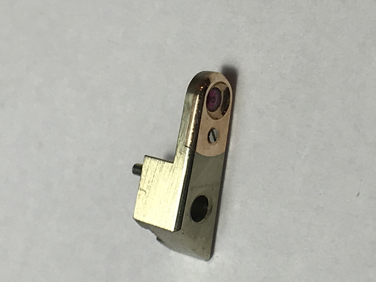

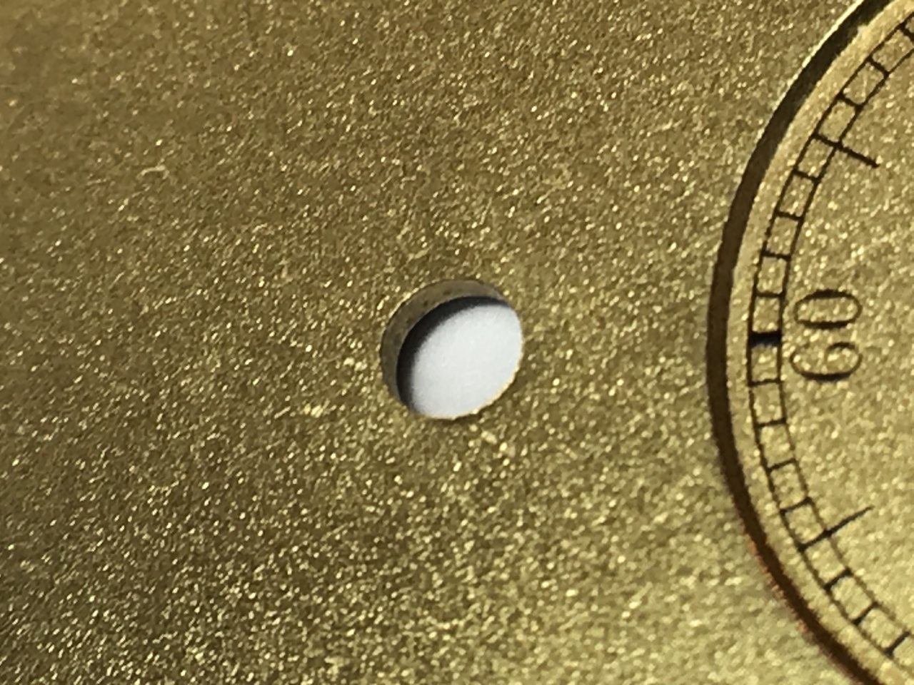

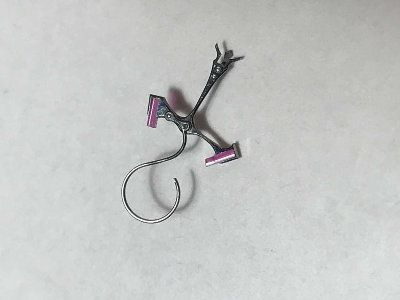

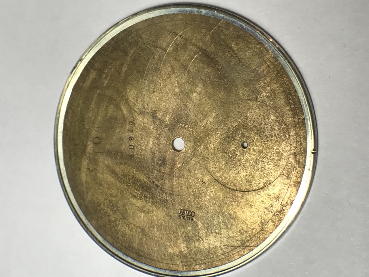

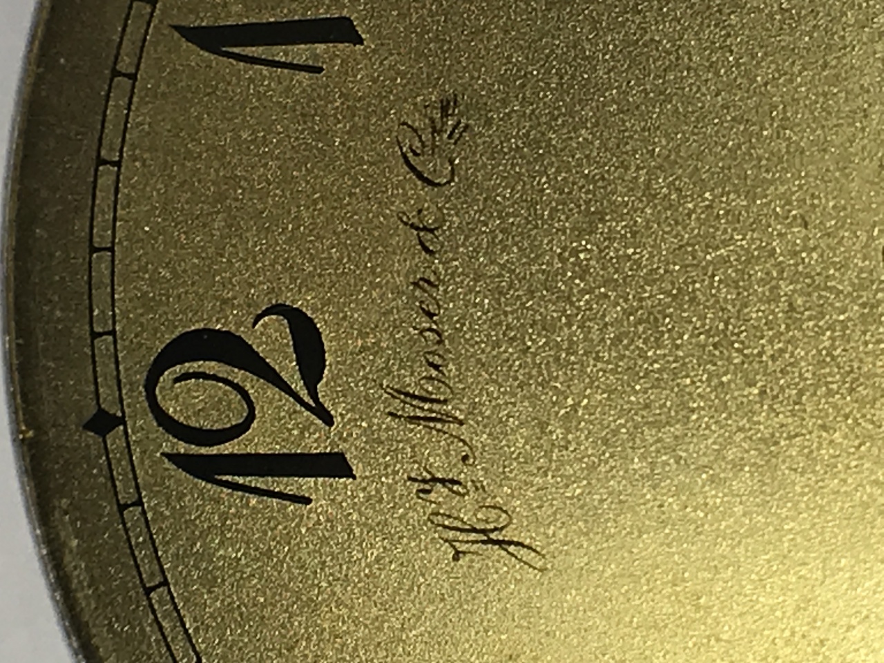

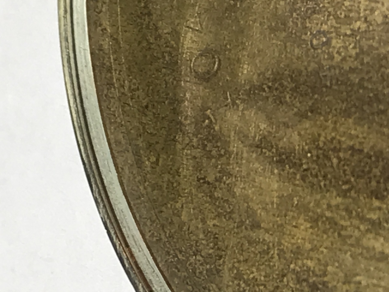

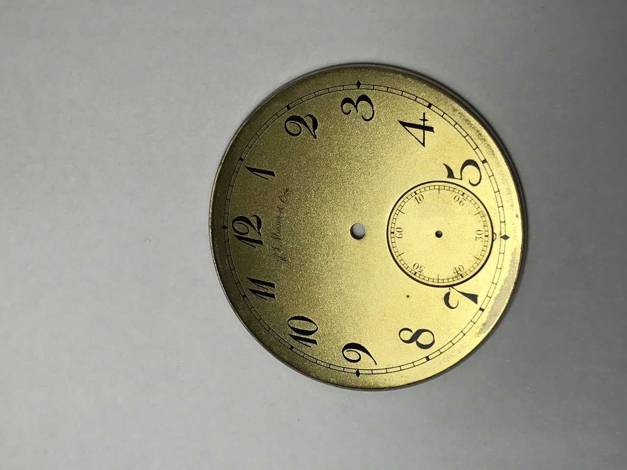

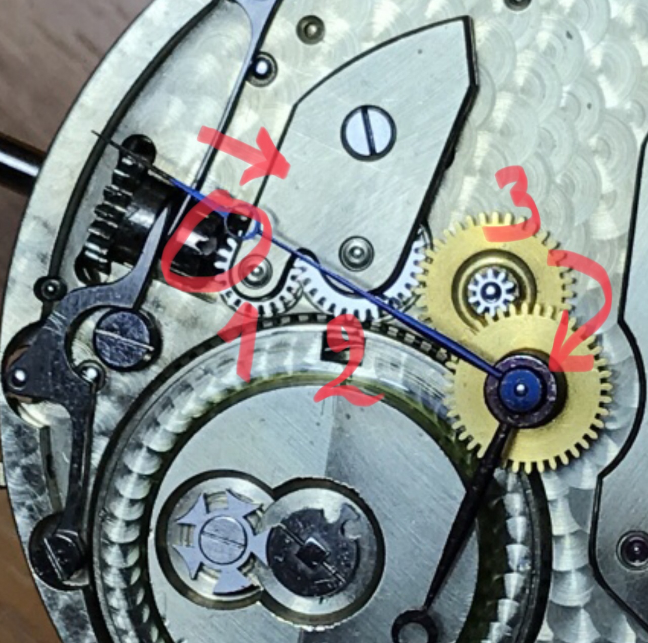

Если кому интересно то некоторые детали покрупнее. Получил удовольствие от процесса.
Сообщение от KSI522 Посмотреть сообщение
Каков красавец! Поздравляю!Во что "одевать" думаете?

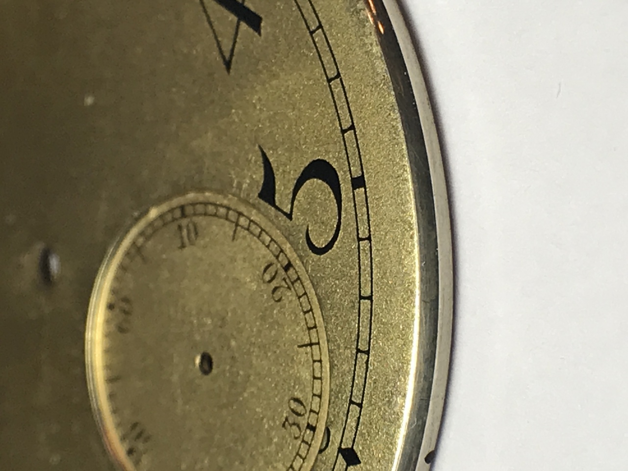

Спасибо! Буду искать золотой корпус. Ну или донора. Из ранних. С поддавкой. Только пока не понимаю 2-х или 3-х крышечный. Без сортов чтобы. Просто надпись Мозер и номер до 50.000 (это номер часов, не цена)).
Циферблат достойный. Толстый как броня. Тяжелый. Главное первый раз вижу надпись полукругом. Всегда прямо встречал только.

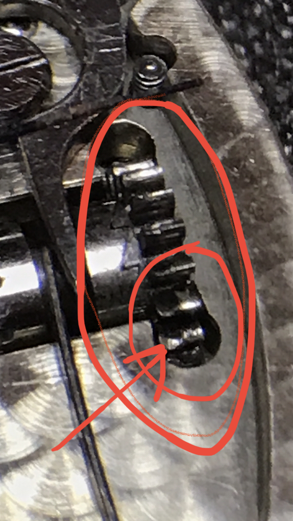

Теперь ложка дёгтя. Все в идеале. Прям только с завода, заводятся часы отлично. Мягко. Но! когда переводишь стрелки, то со скрежетом, с невероятным усилием и заминами. В ремонтуаре верхнее колесико все зажёвано. Которое бочёнком идеальное. Не знаю почему так, но это колесо имеет отношение к переводу стрелок? Т.е. я правильно понимаю что это из-за него?

Сообщение от America Посмотреть сообщение
Нет, не имеет.
Кулачковая муфта при нажатии кнопки в режим перевода, рычагом подвигается к переводному колесу 1, то передаёт вращение на переводное колесо 2, которое в свою очередь вращает вексельное колесо 3. А уже оно вращает фрикционно установленный минутный триб (он где стрелка, под часовым колесом).

Хм... понятно. Тогда ремонтуаром потом повнимательней займусь. Может это просто я зубочисткой не туда тыкаю и где-то клиню.
