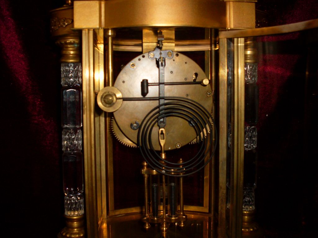

Сообщение от Oled Посмотреть сообщение
что стержень маятника как палено выглядит
Стержень - стержнем, но там у поводка явно вилка, а не петля...

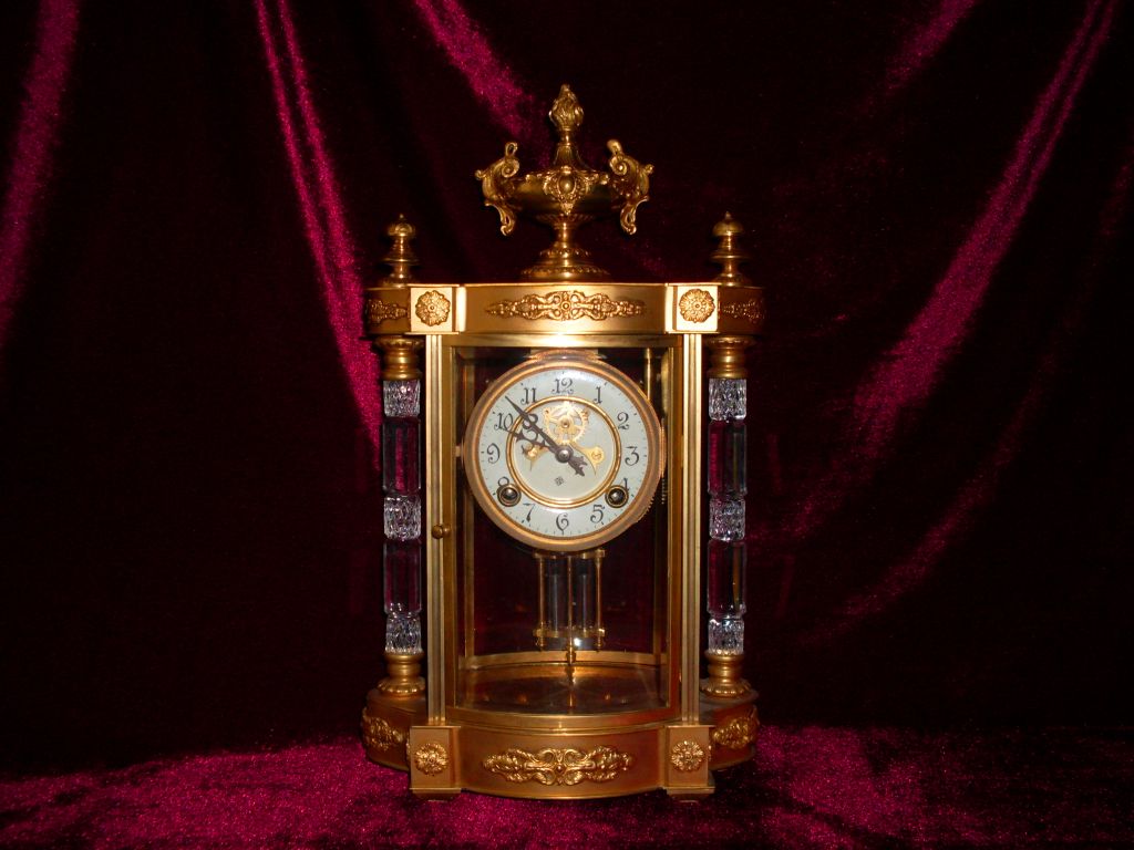

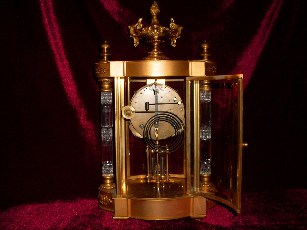

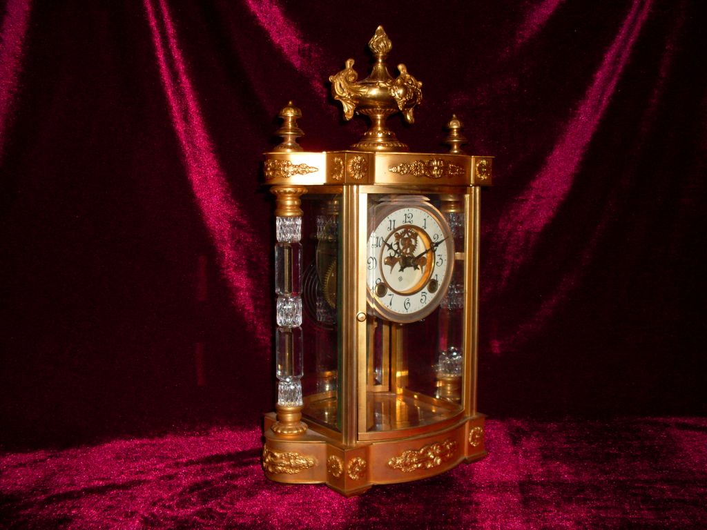

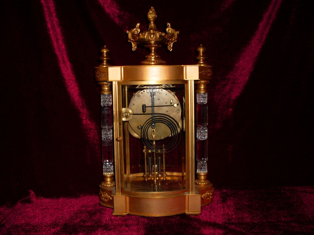

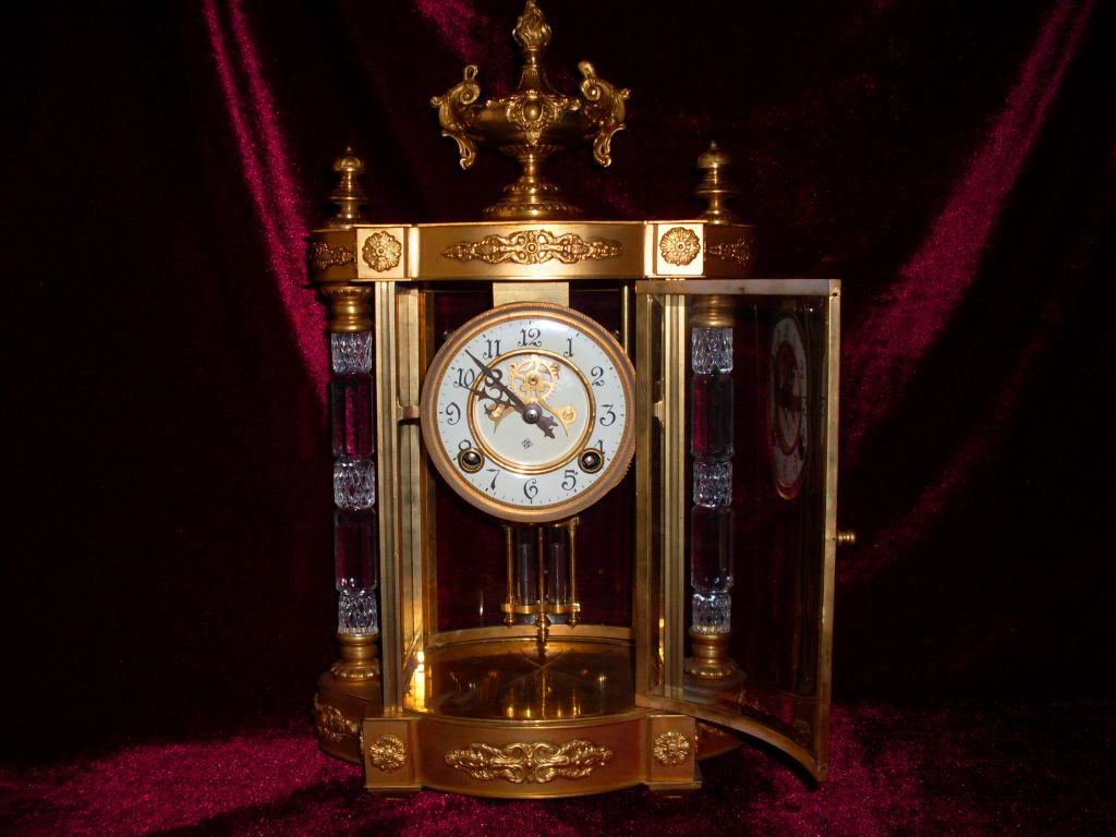

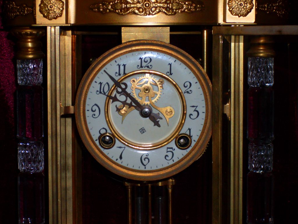

Уважаемые форумчане.Моему другу несколько лет назад подарили эти часики.В них он вообще не волокет.Может кто подскажет,что за чудо техники?Заранее благодарен!

Сообщение от sergoki Посмотреть сообщение
Там вилка с замком )))

Сообщение от Belka Посмотреть сообщение
Добрый день!
Это современная китайская (достаточно неплохая) копия антикварных часов американской фирмы Ansonia, модель Jupiter (оригинально примерно 1905-14 годов выпуска). Оригинал стоит в районе 2-3 тыс $, эта копия - около 400-500$.
Вот, к примеру, они есть:
http://www.emtime.com/eshop/item.php?item=366
С ув,
Олег

Прикольно!Человек думает,что это довольно дорогая вещь.Он утверждает,что в цилиндриках маятника налита ртуть?!

Добрый вечер.
Ртуть, обычно, находится в стеклянных цилиндрах, а тут латунные, вероятно цельные.
Изначально да, это т.н. термокомпенсационный маятник с ртутью, которая находится в стеклянных цилиндрах в нижней части маятника и призвана компенсировать своим расширением изменение длины металлического стержня маятника в зависимости от температуры, тем самым сохраняя верных ход часов. Ничего особо необычного в таких маятниках, поверьте, нет)) Еще не факт, кстати, что в этих часах именно ртуть, как в оригинале, а не имитация.
Вообще, сделаны они (для китая) на довольно приличном уровне, своих 400 баксов стоят. Кстати, китайцы сейчас и не такие часы очень качественно научились подделывать.

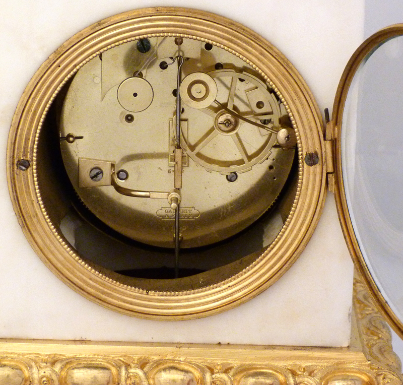

Хотелось бы увидеть подобный "замок", если этот не доступен для дополнительных фото, в полный рост и с ключом.

Сереж,
Замок представляет собой просто выступ на одном из хвостиков вилки, закрывающий выход стержня по прямой из нее. Вот фото, жаль не очень крупное.
