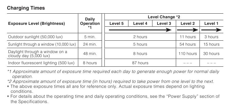

Таблица времени полного заряда батареи в зависимости от интенсивности освещения.
Level 5 Соответствует индикации на часах как "Low Level", т.е. отображается буква "L"-низкий, Level 2 - "M"(Middle Level)- средний, Level 1 - "H"(High Level) - полный заряд.
Outdoor sunlight - Наружное, обычное, солнечное освещение.
Sunlight through a window - Солнечный свет через стекло.
Daylight through a window on a cloudy day - Солнечный свет через стекло в облачный день.
Indoor fluoriscent lightining - Комнатное флуоресцентное освещение, т.е. лампы дневного света.
Примечание *1 - ежедневное количество времени которое нужно использовать для заряда.
Примечание *2 - количество времени может изменятся в зависимости от того в каком режиме и с каким функционалом работают часы, режим "Power Saving - OFF" - может увеличить время заряда, режим "Power Saving - On" может его уменьшить.

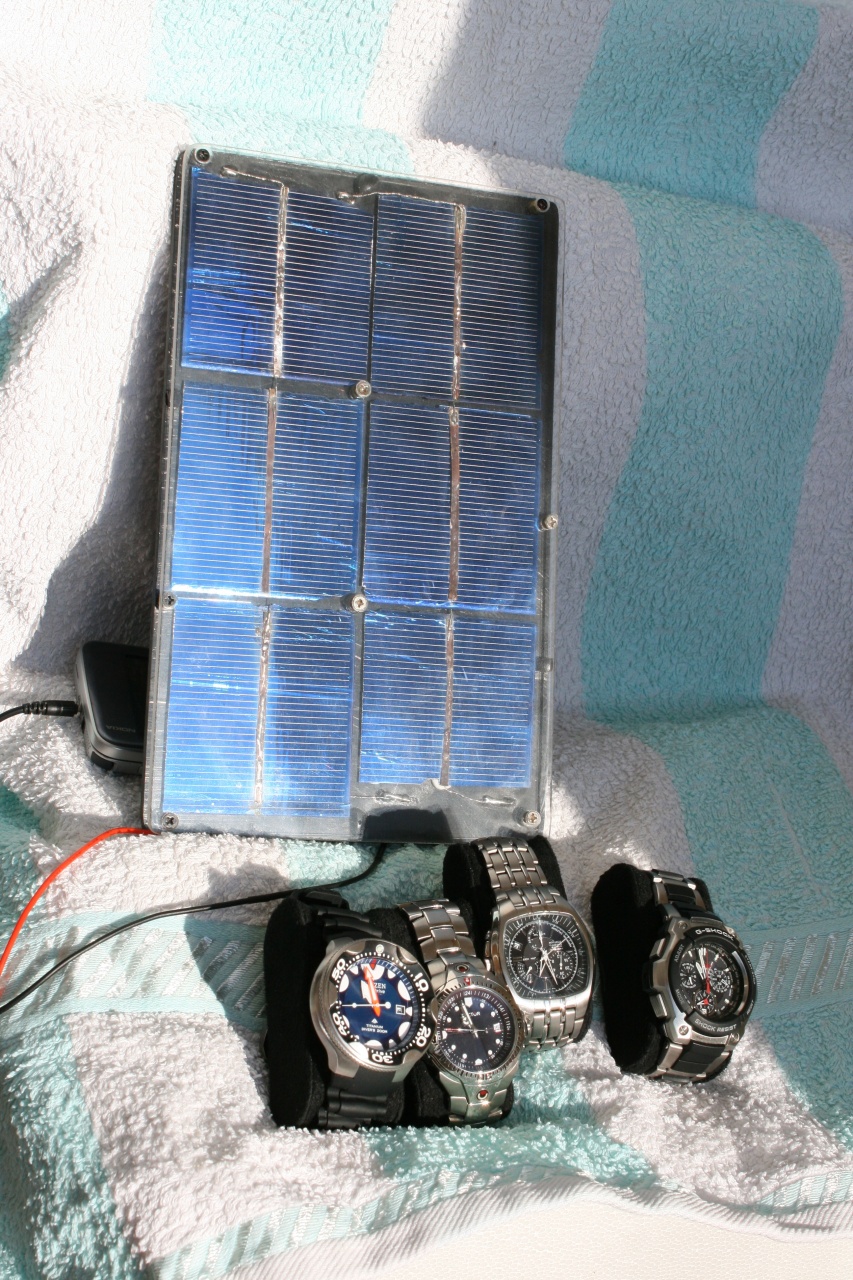

А как вы кормите свои часики? Я делаю так.
Я на подоконник ставлю. Окно на юг выходит. Полежат немного и заряжены.
А что это за солнечная батарея?

Сообщение от Тарас Кучеренко Посмотреть сообщение
Она делает все мои гаджеты экологически чистыми. От нее я заряжаю, 2 мобильных, таблетку, мп3, короче говоря любые мобильные девайсы.
Самопальный Tough Solar

Сообщение от saloedoff Посмотреть сообщение
Вещь! Вы изобретатель, уважаемый saloedoff.
эхх... жалею - не купил такую штуку в Японии - стоит копейки. А еще есть телефоны касио\докомо\шарп с солнечной батарейкой.
Я делаю так.
Молодец что собрал. А я вот думаю что сделать, собрать или купить? Покупать - жаба душит, 80$ отдавать, а собрать - времени свободного всё нет и нет.

Neurohirurg
Не жалейте, лучше самопала нет ничего, ни одно заводкое зарядное не даст 2.8А. И ни одно из них не зарядит телефон за 2 часа полностью. Тем более держать на солнце телефон идея дурацкая. Часы так нагреваются летом, что руку обжигают, представьте что творится с процессором телефонаb и его аккумулятором
У меня есть идея, сделать солармобиль из ВАЗ 2101, это будет сложнее и надо будет брать нормальные, а не битые солнечные ячейки, подожду еще немного, пока комплекты для авто подешевеют, может еще какие то толковые аккумы изобретут. Или комплекты топливных элементов сильно подешевеют. Но это уже скорее на автофорум.
