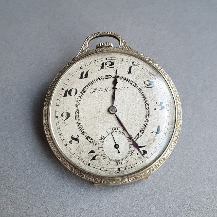

Сообщение от Indr Посмотреть сообщение
Большое спасибо, интереснейшая информация и подборка! Скажите пожалуйста, фото Мозера для США со стороны цифера не сохранилось?
Не за что)
Вот, пожалуйста, циферблат:

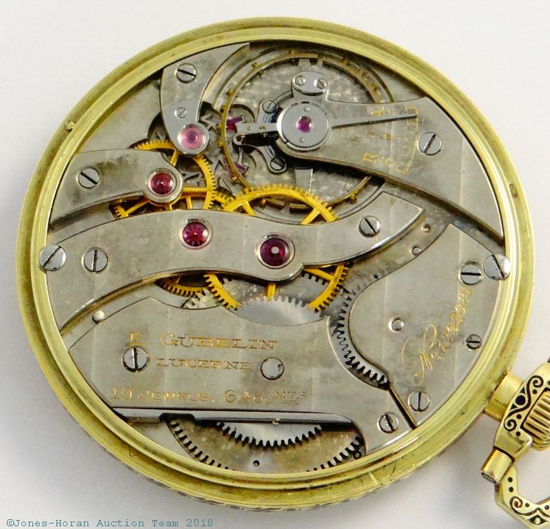

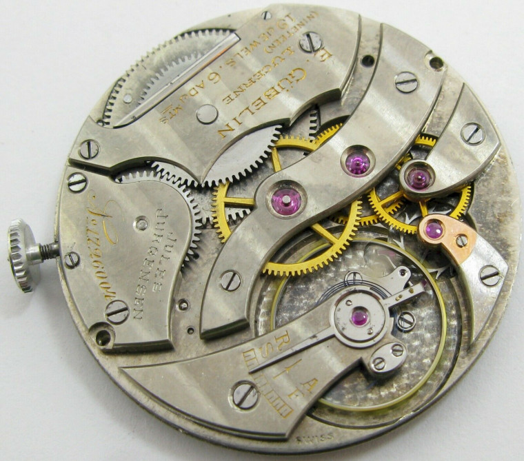

robtrain вот кстати, на фото из Вашей подборки, механизм Gubelin, и на нем же подписано Jules Jurgensen. Это получается, Jurgensen был производитель? Или Jurgensen закупил эбош у производителя, доработал, и поставил Gubelin-у?

На том механизме надпись Jules Jurgensen выглядит явно чуждой.
В какой-то момент владелец часов захотел придать им больше значимости, в результате чего появилась гравировка.
Здесь, к примеру, никаких юргенсенов нет:
