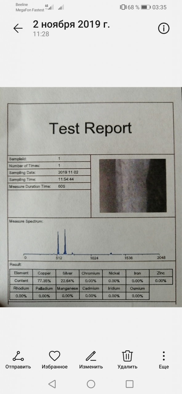

Сообщение от ASilva Посмотреть сообщение
С виду корпус кажется серебряный но никаких клейм нет означающих серебро.
Я соглашусь с Вами, что корпус кажется серебряный)))
Однажды мой сосед хотел продать вот это чудо, ему тоже казалось, что корпус серебряный, но после проверки оказался, что корпус не очень серебряный

Сообщение от Alish Посмотреть сообщение
Что то помнится именно по этому предмету с Вами был спор
И вы утверждали обратное.а оказывается форум был прав)
