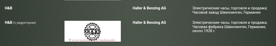

Как, я предполагаю и то по отдельным частям часов, а в коплексе автор вопроса их чего то не показывает. То это могут быть переделанные первичные часы т.к. Фирма Haller and Benzing выпускала и продавала электрические часы . (ну это моя версия хода на 4 дня) .
Или это их разработка механики с таким расчетом колес что бы хода хватало на 4дня. Патенты принадлежащие этой фирме надо смотреть.
Или действительно в них кто то убрал блочки и гири опускаются в два раза быстрей (4 дня вместо 8)

А часы то у всех "жалующихся" одной и той же компании Haller and Benzing. Надо патенты ее смотреть.
