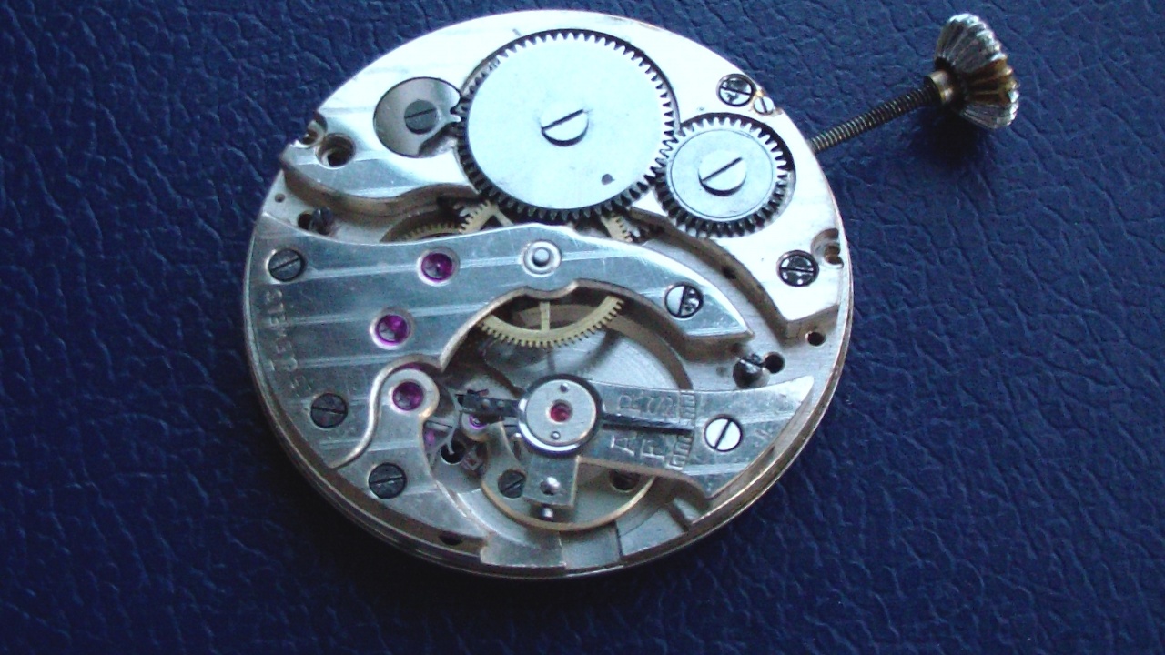

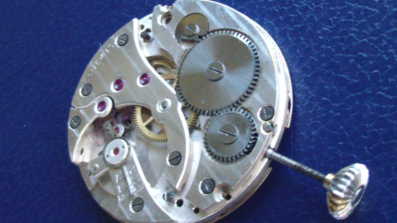

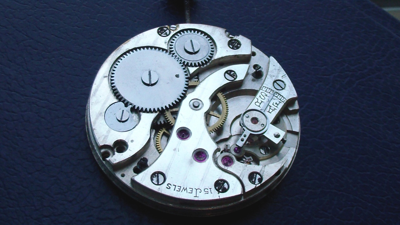

Возвращаясь к «Seikosha Empire», продолжение.
так вы, для каких часов донора искали??))) вроде бы, о сейкоше речь??))
О происхождении донора - это к слову, разумеется речь идёт о реставрации Seikosha Empire.
Получив по почте приобретённые часы, я обнаружил, что механизм «донора», сохранился хорошо. Построенный на 15 рубиновых камнях, несмотря на то, что был без обозначения производителя, сделан был достаточно качественно. Поверхность мостов была предположительно посеребрена и имела декоративную отделку «чередование полированных и матовых полос». Но главное – ось маятника оказалась в целости и сохранности! Единственная имевшаяся на механизме надпись «15 Jewels» - сообщала о количестве рубиновых камней.
------- ДОБАВЛЕНО ЧЕРЕЗ 17 МИН --------
кстати, в чем вы нашли сходство между этими механизмами??)
Сходство в компоновке, т.е. расположение моста баланса относительно заводного ключа (бывает справа или слева), второе - это одинаковый калибр.

Вот с этим сравните http://www.ranfft.de/cgi-bin/bidfun-...rrenin_16_H4_7

Сообщение от logmaster Посмотреть сообщение
Да Вы правы, похоже донор - это Parrenin и есть, оборотная сторона механизма тоже совпадает. Теперь можно датировать донора - 40-е годы прошлого века.
Перед началом монтажа донорской детали в свои часы, я провел сравнительные замеры, результаты, которых приведены ниже:
«Seikosha Empire»:
  • Калибр - 36,6
  • Высота механизма - 4,25
  • Длина оси маятника - ?
Донор «без имени»:
  • Калибр - 36,35
  • Длина оси маятника - 3,65
Итак, из замеров видно, что никаких серьёзных препятствий для установки донорской оси маятника в «Seikosha Empire» нет. Разумеется, я не стал «заморачиваться» с извлечением оси из колеса баланса, а установил в «Seikosha Empire», деталь в сборе (ось, колесо, пружина).
Без переделок совсем не обошлось, но это и не удивительно, механизмы, хотя и однотипные, но изготовлены на разных заводах. Так оказалась не совместимой с отверстием в мосту «Seikosha Empire», боковая колодка пружины маятника донора, пришлось установить на донорский «волосок» родную колодку от «Seikosha Empire», понадобилась «подложка» толщиной 0,02 мм. под мост баланса, да пришлось укоротить на 4 мм. «волосок», донорский оказался слишком длинным для «Seikosha Empire» (давал отставание аж на 19 минут в сутки).
Главная опасность была в том, что донорское колесо баланса окажется несовместимым с анкерной вилкой «Seikosha Empire», но здесь мне сопутствовала удача, донорское колесо отлично вписалось в новый для себя механизм.
Забегая вперёд, скажу, что после сборки и регулировки часы продемонстрировали, по моему мнению, достаточно высокую точность для часов данной конструкции и возраста. Точность после пуска составила минус 6 секунд за неделю.

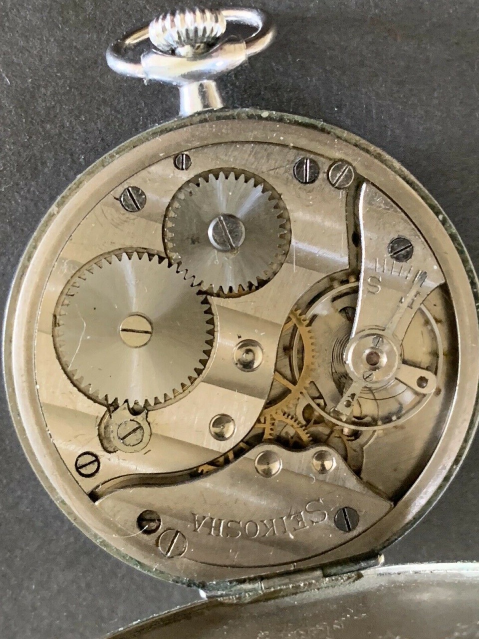

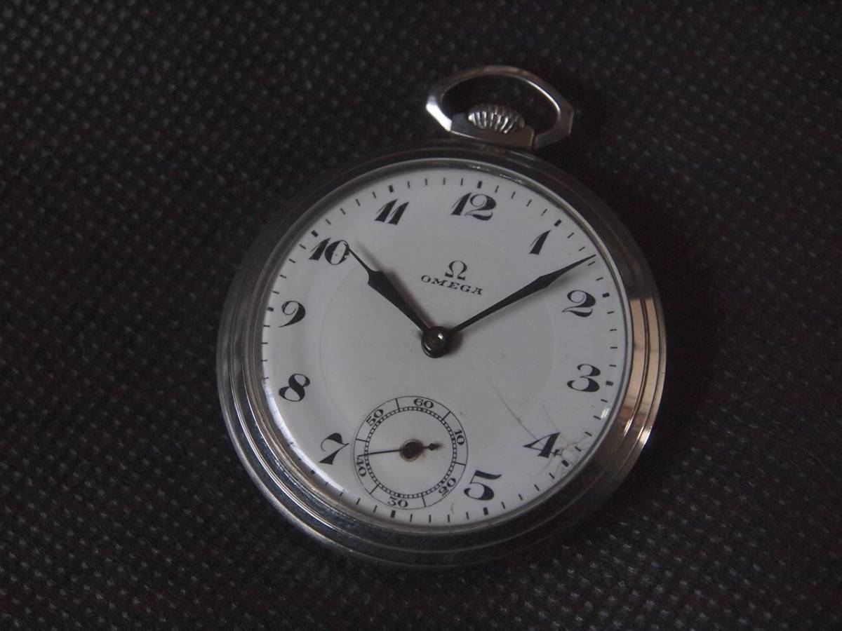

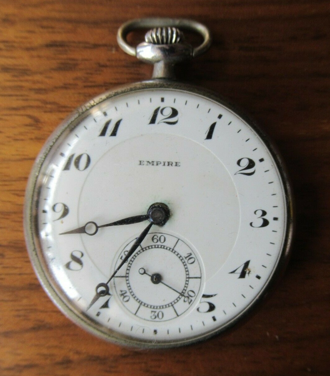

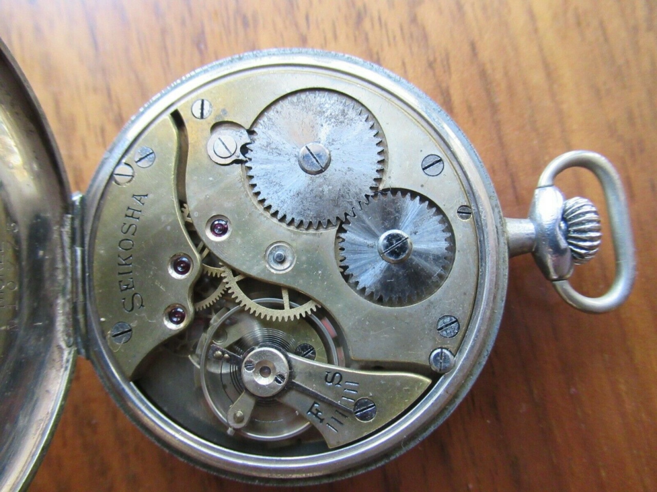

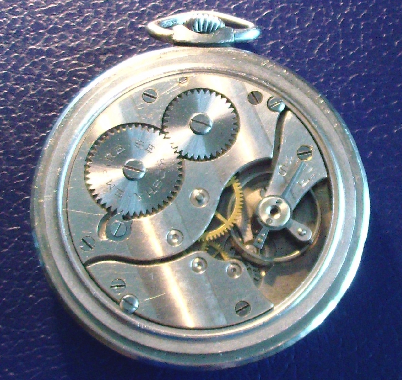

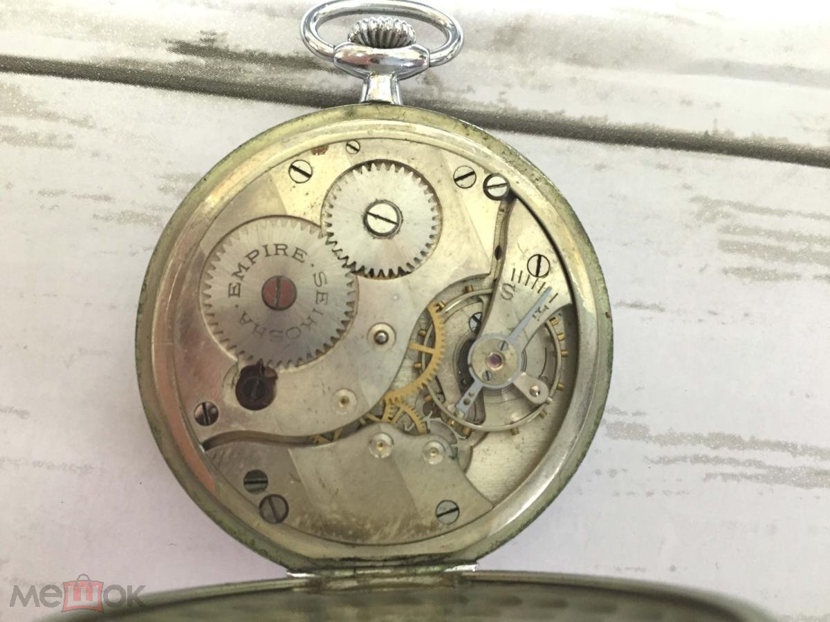

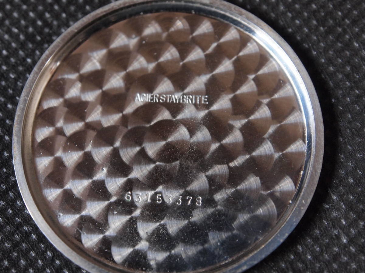

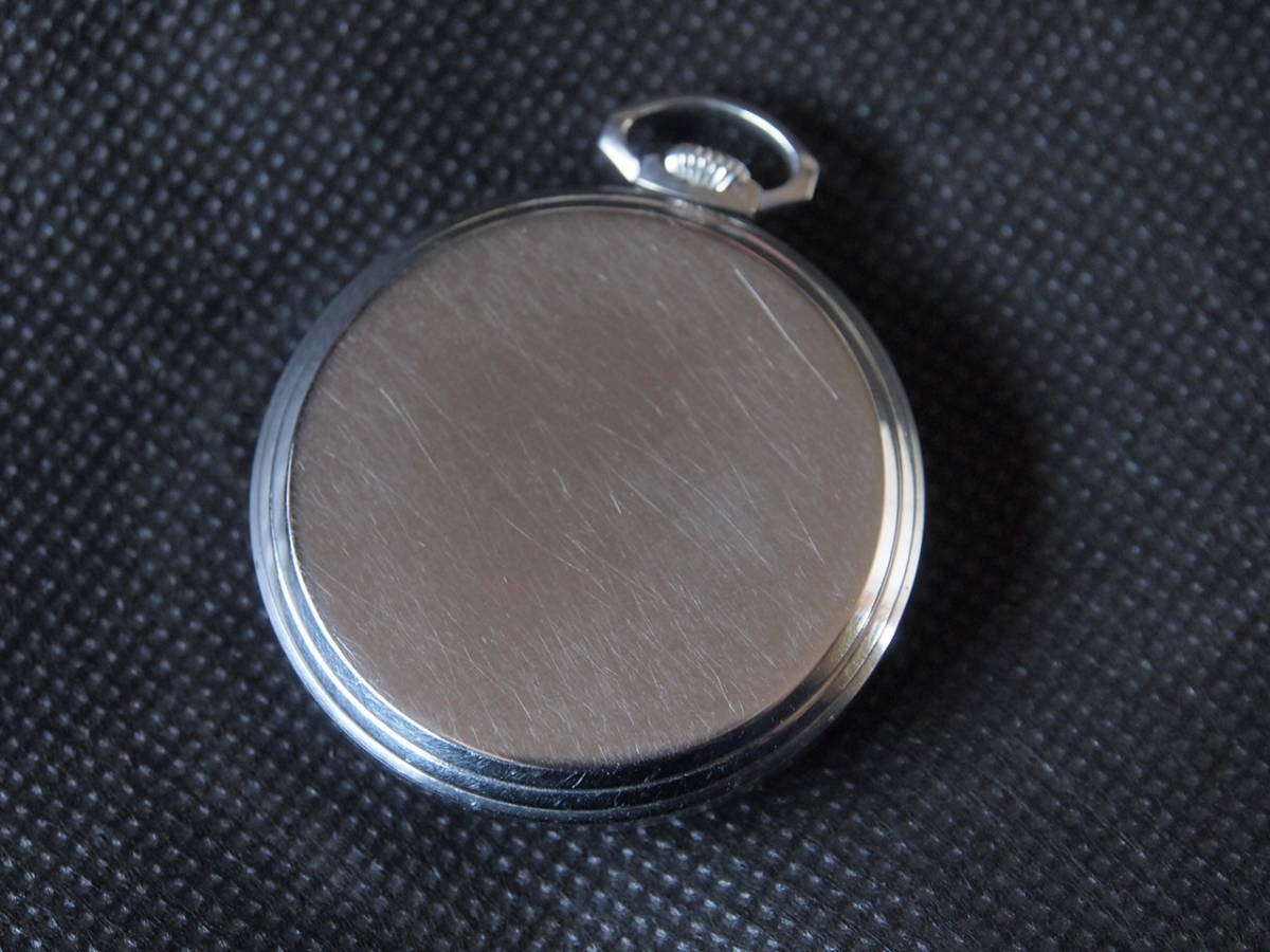

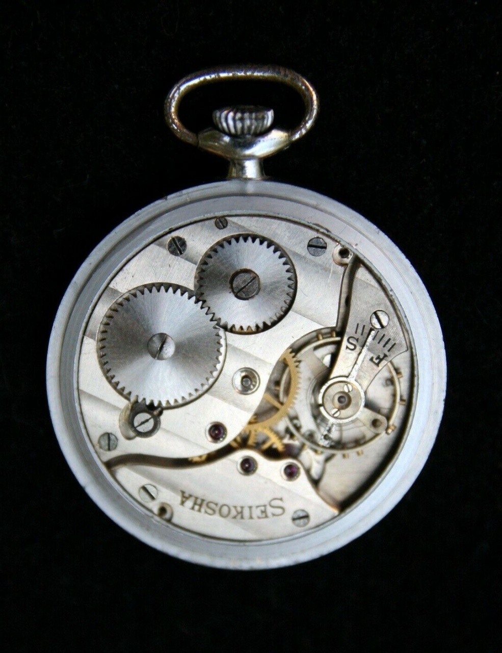

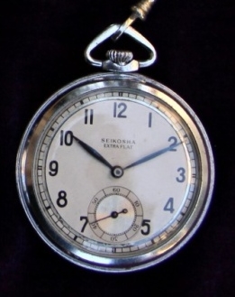

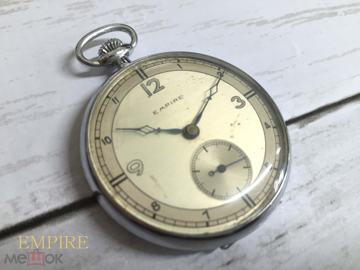

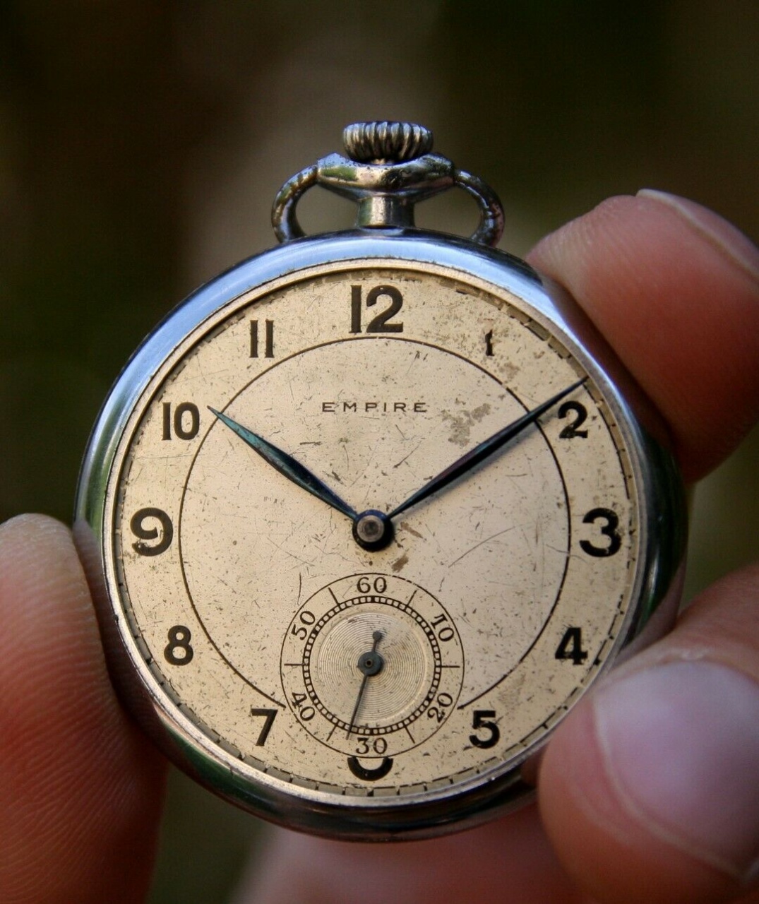

В поисках аутентичности.
Отреставрировав механизм, я озадачился другим вопросом. Насколько аутентичными, т.е. соответствующими оригиналу, вышедшему из ворот фабрики Seikosha, являются часы моего отца? А основания для сомнений были.
Во-первых, что сразу бросается в глаза, это бигель. Очень уж он «смахивал» на аналогичную деталь карманных «Кировских».
Во-вторых – стрелки, минутная и часовая явно принадлежали к разным комплектам (минутная – листовидной формы, часовая – «Breguet»).
В-третьих, сколько я не искал на интернет-аукционах, мне не удалось обнаружить ни одного экземпляра часов модели «Empire» фирмы Seikosha, в аналогичной комплектации (корпус-циферблат-механизм).
Но отсутствие результата – тоже результат. Проанализировав данные с аукционов, я пришёл к следующим выводам:
1. модель «Empire», фабрики Seikosha, выпускалась исключительно в корпусе с «шейкой».
2. циферблат и механизм исследуемых часов, являются одним комплектом.
3. если допустить, что на фабрике Seikosha, существовали комплекты «циферблат-стрелки», то циферблат исследуемых часов, комплектовался «листовидными» стрелками.
4. часы модели «Seikosha extraflat», имеют похожий корпус «без шейки», укомплектованный бигелем типа «уголок».
5. Аналогичный корпус «без шейки» (но, с отличающейся формой бигеля), встречается у часов швейцарской фирмы «Omega».

ТС, возможно то, что написали - верно, но ето как заменить поршень Пежо 405 1600см2 на поршень из Лада 1600, надеясь, что ето будет возможным так как у обе двигателя 4 поршней и объем одинаковый. Тоесть, у вас была Удача новичка. Но не спешите радоваться - Вы сделали сериозную ошибку : нужно было взять ролик из оригинального баланса и поставить на донорский. И не было нужно укорачивать спираль, а поискать почему отстают так много. Какая получилась амплитуда? Вы проверили работоспособность передохранительного ролика и копья???
Чтобы получилось поставить чужой баланс, нужно исполнение ряд условий:
Совпадение (хотя приблизительное) диаметров, высот обода и моментов инеции балансов.
Совпадение общей длины осей и положение ободов по высоты относительно нижнего верха.
Совпадение высоты столика, на котором седит обод баланса - чтобы ролик попал на месте, и совпадение посадочных диаметров роликов
Совпадение диаметров цапф
Может придется обычную спираль превратить в Бреге...
Вы может и не знаете, но опытные мастера не радуются сильно когда баланс с целыми цапфами. Там может быть износ, погнутые цапфы, может кто-то упражнялся - заменял камней, гнул мостов, клеил и паял, и тогда механизм разумнее выбросить чем пытатся восстановлять.... Приточить новую ось занимает не больше полчаса. Ето простейшее и одинственно правильное решение, все остается в оригинальный вид и ненадо ничего колхозить.

Сообщение от nevenbekriev Посмотреть сообщение
Вы правы, выше я так и написал: "..здесь мне улыбнулась удача.."
Возможно я бы стал рассматривать и этот вариант, но сначала, я наудачу решил поставить донорское колесо баланса в сборе в механизм Seikosha Empire, и обнаружил, оно "вписалось" в новый механизм, поэтому необходимость более сложных переделок отпала.
------- ДОБАВЛЕНО ЧЕРЕЗ 10 МИН --------
Полностью с Вами согласен, но часовые мастера-профессионалы, в том регионе, где я живу, не точат новых осей. Ведь сначала я обратился к профессионалам, но у них даже токарных станков нет. Если бы я не воспользовался донором "на удачу", часы и по сию пору бы не работали. Мера вынужденная но, в безвыходной ситуации может выручить. При этом я не испытываю какой-то особой радости, хотя не скрою, было приятно отремонтировать неисправную вещь. Тема открыта исключительно с целью поделиться успешным опытом ремонта часов при помощи донорских деталей.
------- ДОБАВЛЕНО ЧЕРЕЗ 15 МИН --------
Разве не находится частота колебаний маятника в прямой зависимости от длины пружины?
При установке в механизм "чужой" пружины баланса, я именно этим способом добиваюсь нужной частоты колебаний. Кстати в случае с Seikosha Empire это решение помогло добиться точного хода часов.
Вот данные замеров точности суточного хода, за первые 7 дней после запуска механизма:
1) -15с
2) 0
3)+24
4)+15
5)+6
6)+2
7)+10
Итоговая точность за неделю составила +6 секунд.
