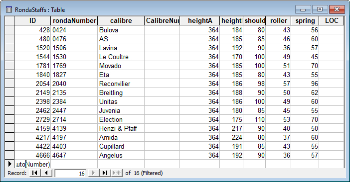

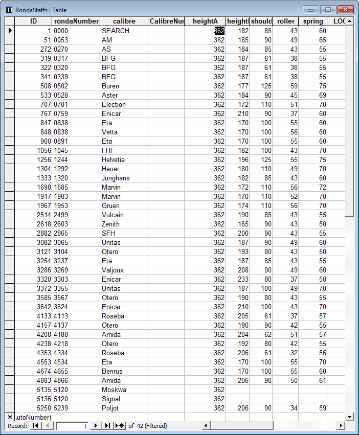

Сообщение от ДИМ&КО Посмотреть сообщение
есть только такие размеры .для остальных размеров нужно разобрать
Нет, вообще не нужно разбирать. Нижнюю высоту посадочного места колеса баланса можно измерить вместе с толщиной перекладины, затем надо измерить толщину самой перекладины и вычесть ее из уже измеренной высоты посадочного места вместе с толщиной перекладины колеса баланса. Это является только нескольких минут работы.
Что касается диаметра посадочного места баланса, оно может быть не важно, для идентификации, только если есть нескольких оси со всем остальными размерам одинаковым - что редко бывает.
Кстати, есть важно учитывать ошибки измерений в рамках +/- 2/100 мм. Например, если общая измеренная высота 364/100 мм то должно искать оси в диапазоне от 362/100 до 366/100 мм которых в базе 110 штуки.
С уважением, Душан
Название: Staffs with heightA 362.jpg
ID:	2985000   Нажмите на изображение для увеличения
Название: Staffs with heightA 364.jpg
