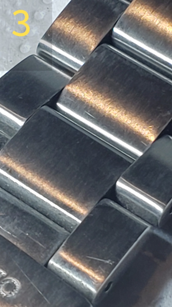

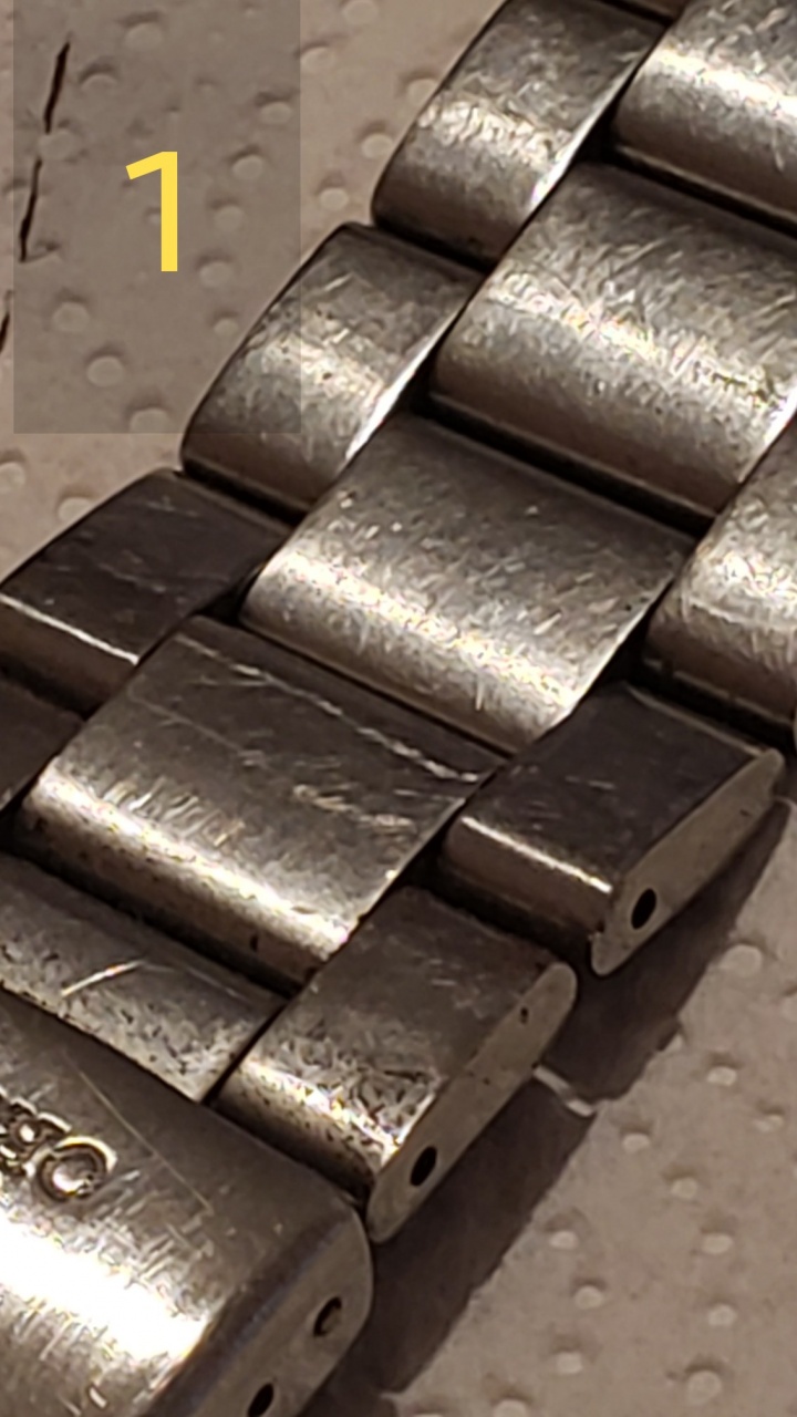

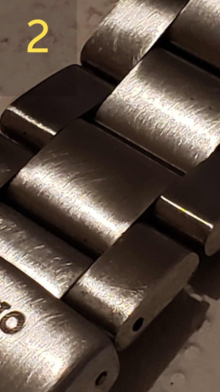

Ниже, на учебном браслете, я сделал несколько движений шкуркой вручную. Под рукой есть только Р320 на основе оксида алюминия (она наиболее агрессивна к нержавейке, и потом Р1200.
Фото делал на одинаковом зуме 5,7х. 1 - изначальное состояние, 2- Р320, 3 - Р1200. Сделал это просто для примера.

Вот такой браслет лучше сразу скотч-брайтом обрабатывать. Сначала A VFN, потом S UFN. Только положить браслет надо на на что-то выгнутое, цилиндрическое. Чтобы между звеньями лучше доставало. И давить посильнее. Скотч-брайтом (как на фото) прогибается и ворсинки достают глубоко. Вырезать полоску скотч-брайта примерно по ширине браслета. Результат будет аналогичен новому браслету. Если торцы полированные, то надо заклеить скотчем, а потом полирнуть их отдельно (заклеив сатинированные поверхности).
А вот корпус, как у ТС можно исправит только шкуркой. Всё остальное испортит. И никаких 320, 600. Сразу 1500 надо брать. Там за три-четыре движения всё исправится.
