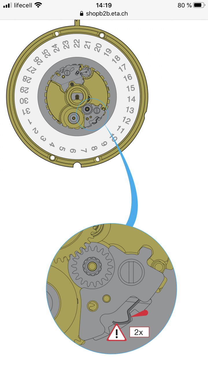

А разве можно диск календаря смазывать? В большинстве механизмов это категорически запрещено - диск сразу же заклинит.
В разных калибрах по разному
Но как правило торцы зубьев смазываются
На ЕТА без смазки диск просто будет клинить

Смазываютса зубья металического диска . Пластиковыи не надо смазывать.
