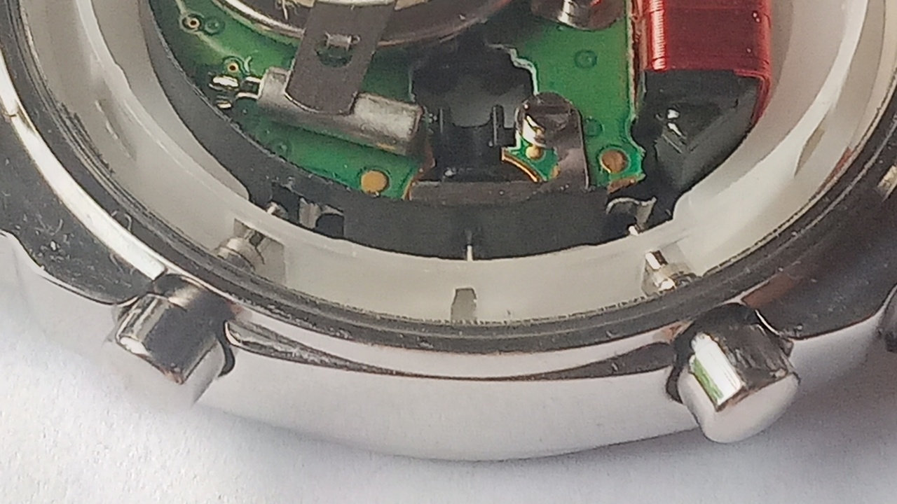

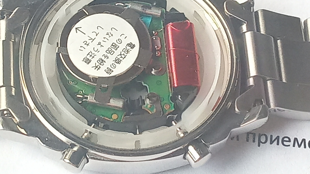

Инструкция не помогла. Пришлось делать вскрытие. Причина сразу обнаружена. В результате небольшого смещения, верхняя кнопка не попадала на рычаг. После небольшой корректировки все встало на свои места. Настроил по инструкции. Все работает.
