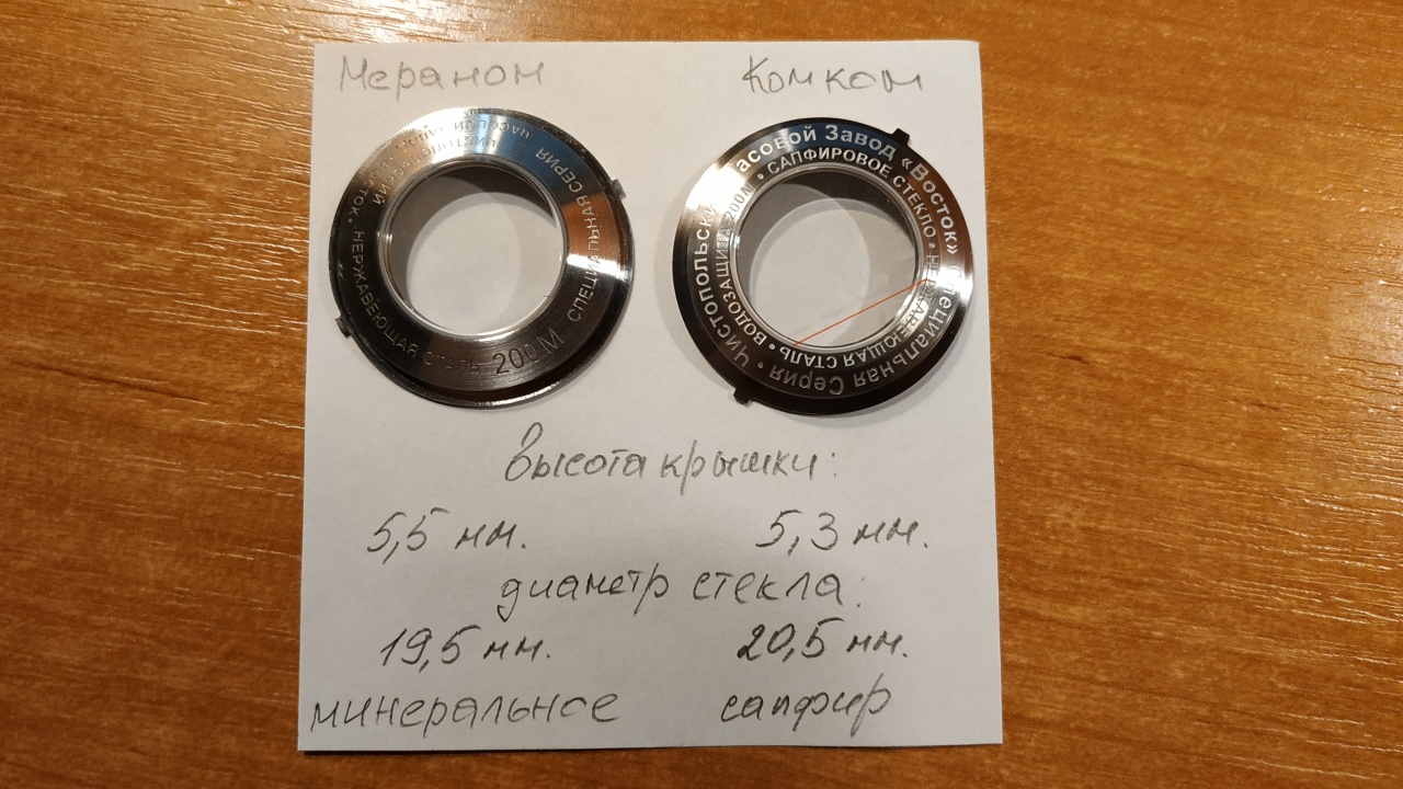

Сравнение задних крышек Меранома и Комкома
