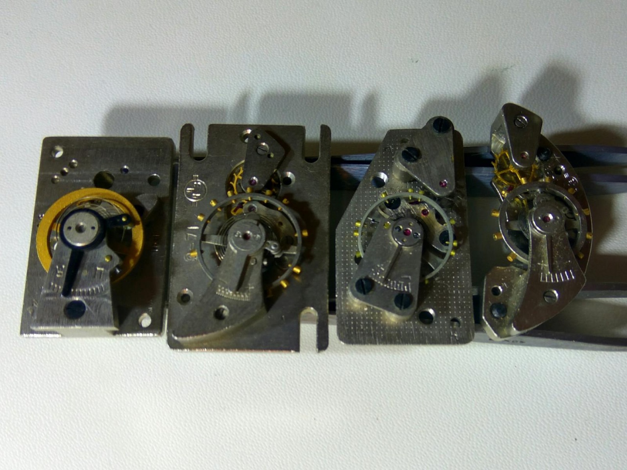

Так ... высота обода 1.5мм полная высота оси с цапфами 7.3мм . мерил штангелем фото приставных ходов из сети .

Господа , окажите помощь бездарью . Визуально сходство с второй с лева . Нет ли у кого под рукой баланса с Х-3. Или ткните носом на справочник где посмотреть размеры .

ну.. не дождавшись ответа полезу снимать со стены судовые часы . померю на живую как говорится

Аватар для Vasiliy K
Vasiliy K Vasiliy K вне форума
Регистрация: 03.10.2014
Адрес: Новоузенск, Саратовская область,
Сообщений: 3,764
Сказал(а) спасибо: 12,121
Поблагодарили 2,542 раз(а) в 1,501 сообщениях
Думаю, что подойдут. По пропорциям похоже, что именно от Х-3. У "Маяковских" от Х-7М диаметр меньше, обод массивнее, ось короче, цапфы её толще. У "Весны" перекладина другой формы. "Агатовские" похожи на "Маяковские", но обод тоньше и цапфы оси тонкие, как у Х-3.

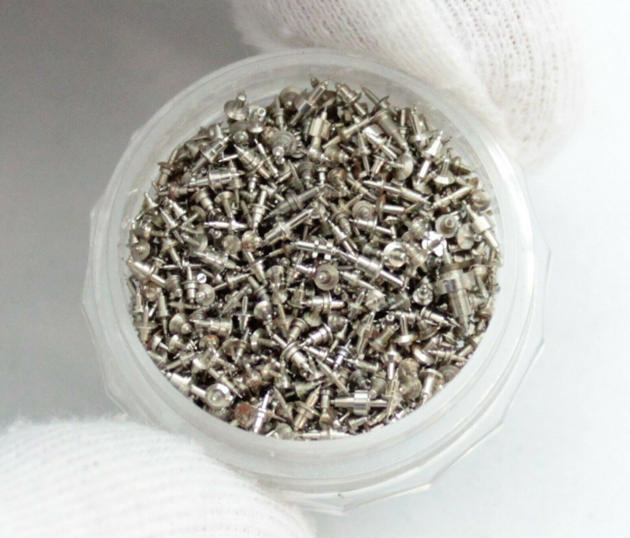

а вот блин что с этим делать ?

Сообщение от l7001 Посмотреть сообщение
Добрый день!
Должно оси сортировать по размерами, измерять каждой тип и затем идентифицировать их сравнением с данным в таблицах. Не легко если там много различных типов.
С уважением, Душан
  #18
Старый 04.02.2020, 16:15
l7001 l7001 вне форума
Регистрация: 20.09.2018
Адрес: Астрахань
Сообщений: 117
Сказал(а) спасибо: 78
Поблагодарили 14 раз(а) в 13 сообщениях
Я не понимаю где взять такую таблицу
  #19
Старый 04.02.2020, 16:23
Душан Грујић Душан Грујић вне форума
Светлая память.. R.I.P.
Регистрация: 25.05.2008
Адрес: Белград, Сербия - Sydney, Au
Сообщений: 5,165
Сказал(а) спасибо: 839
Поблагодарили 9,713 раз(а) в 3,311 сообщениях
Во первое Вам надо установить, являются ли оси советскими или они от других производителей. Только тогда мы можем говорить о таблицах. Кстати, некоторые из швейцарских каталогов уже оцифрованы, другие в основном доступны в виде печатных копий с eBay.
С уважением, Душан

  #20
Старый 04.02.2020, 20:24
Аватар для Anth
Anth Anth вне форума
Регистрация: 04.11.2012
Адрес: Россия, Самара
Сообщений: 8,354
Сказал(а) спасибо: 2,803
Поблагодарили 29,998 раз(а) в 4,690 сообщениях
https://www.balancestaffs.com
Эти 2 пользователей сказали Спасибо! Anth за это сообщение:
kolgen (05.02.2020), l7001 (04.02.2020)
