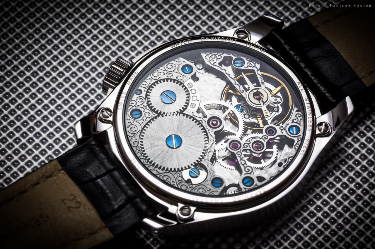

часы качественные, просто они не для "точностных перфекционистов"
если бы вы купили тот же Эпос на Унитасе, но без этого усложнения "механизм наизнанку", все было бы отлично с выставлением времени, еще и дешевле бы вышло
https://www.epos.ch/portfolio-item/e...n-3434oh-ssgr/
https://www.epos.ch/portfolio-item/e...n-3369oh-ssbl/
просто сейчас часы больше аксессуар, чем прибор, и многие ̶с̶в̶и̶с̶т̶е̶л̶к̶и̶ ̶и̶ ̶п̶е̶р̶д̶е̶л̶к̶и̶ усложнения в часах больше для красоты
