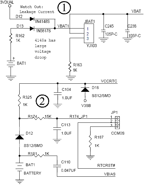

Сообщение от Sashun Посмотреть сообщение
В отличие от часов с непрерывным потреблением энергии для работы механизма схемотехника материнских плат компьютеров ит ноутбуков предусматривает "псевдоподзаряд" батареек динамической памяти CMOS подачей на них номинального питающего напряжения при включенном компьютере.
Если батарейки заряжать, то долго они не проживут
Это не "подзарядка", а принцип диодного винтиля, пропускается большое из двух напряжений,не влияя на меньшее,схема номер 1
И да, это примеры организации резервного питания CMOS памяти компьютеров.
