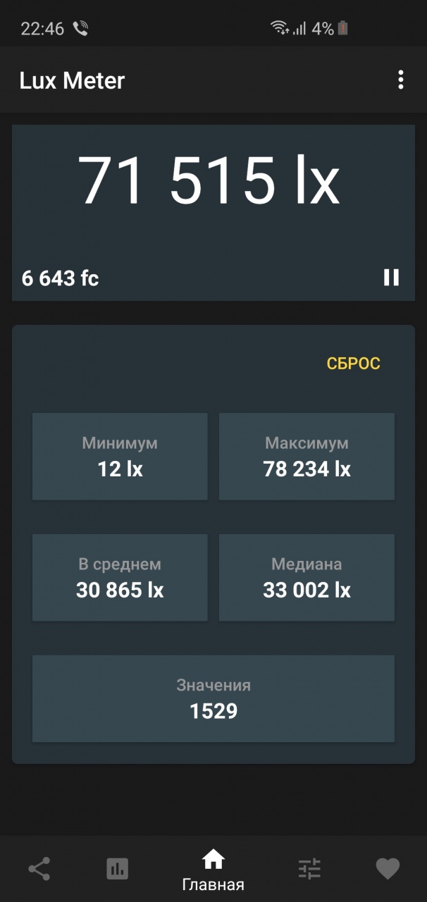

Сообщение от Police Cop Посмотреть сообщение
Поставить рабочий аккумулятор и узнать, но скорее всего просто аккум здох от темноты, вот вам и хранение в коробках и "заряжание до 100%" от ламп и фонариков
Да прекратите вы уже нести эту чушь, про зарядку(без обид, но факт). Вам черным по белому рассказал, что заряжаются часы, обычным, ЛЮБЫМ источником света, это живая практика, моя и моих знакомых, у кого коллекции еще с конца 2000х годов.
Солнечный свет имеет наибольшее светило)) по люксам. Это естественно, от этого лишь заряд быстрее.
Так как аккумулирование панелью энергии происходит в разы эффективнее, Люкс то на солнышке под 150т.
Естественно это и взято за основу каждодневную по инструкции, да пойми те же вы, что это же просто даже логично.
Так как вы никак не можете, находиться под искусственным светом, так часто как под дневным, инструкции и пишут в такой форме, исходя из этих факторов. На окне то разетки с электроэнергией и лампой(фонариком) не надо ведь, верно.
Не верите мне на слова, ок, спросите у самих Casio они вам письмом ответят.
Более того, живой пример,:
У меня лежат часы, с проблемой платы, вырубаются иногда. Так вот когда мы их деагностировали пару дней назад, с одним моим знакомым мастером, по известному мобильному бренду.
Мы решили (точнее он и я) дайка проверить, как происходит заряд в принципе. Я конечно не промэлектронщик, но с его слов, хотя он мне и показывал и объяснить пытался(но не мое это, я понял так сяк все эти тонкости, и кучу текста).
Так вот, елали мы это как раз под LEDлампочкой CREE t6 вроде бы, люкс было, покажу на картинке ниже, такой же стоит и в моем фанарике кстати да и во многих...
Как шол заряд, панель как он мне объяснил набирает в себя энергию от источника света по факту любого, главное мощь потока, чем больше Lx тем лучше естественно, так как быстрее ее (энергию) накапливает чего то там, далее напитывает чего то там(я нуб, но не суть), а потом уже эта энергия передаётся через контроллер в сам аккумулятор.
Так до тех пор, пока контроллер не скажет хватит и цепь подзарядки прервется, это в вкратце естественно, так как, повторюсь, совсем в этом не силён, но суть в этом.
На заряд аккума, этих часов, ушло чуть более суток, до 100% заряда батареи, аккумулятор был проверен спец тестером ёмкость была полной по mah и вольтажу.
Изначально он был уже процентов на 20-30 заряжен, по его словам и он меня еще тыкал, в эти цифры на тесторе.
Солнце не нужно, никакого ультрофиолета тоже на надо, зарядки в домашних условиях, это итог этой проверки.
И не нужно в принципе для подзарядки более ничего, если есть нужда зарядки, а на улице темень, найдите хотя бы 30т lx и вперёд. Ну например если у вас они хранятся, и вы их просто позаряжаете, раз в пару месяцев или пол года.
Точка
Название: Screenshot_20191130-224659_Lux Meter.jpg
