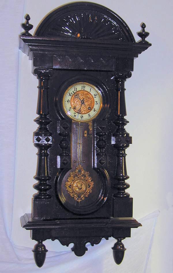

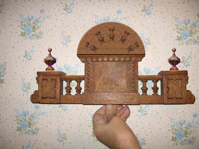

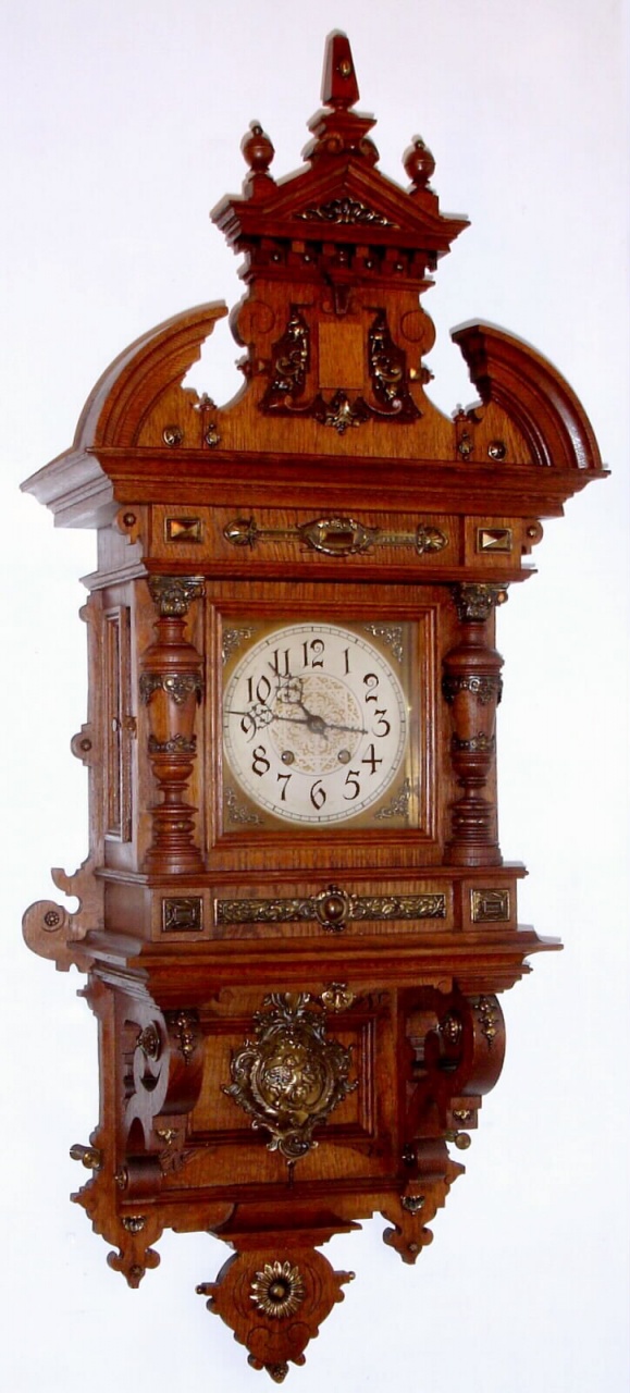

  • Про навершие я тут подумал посмотрел картинки может я немного не так понял, но из разговора вынес что в деревянном полукруге выложены и приклеены половинки от столбиков решетки. =)
  • Поискал немного по сайтам похожие часы и их интересные навершия, многие вообще обалденные, но хочется соблюсти по максимуму историческую точность )
    вот еще вариант общей формы который "обвесится" дополнительными декоративными элементами

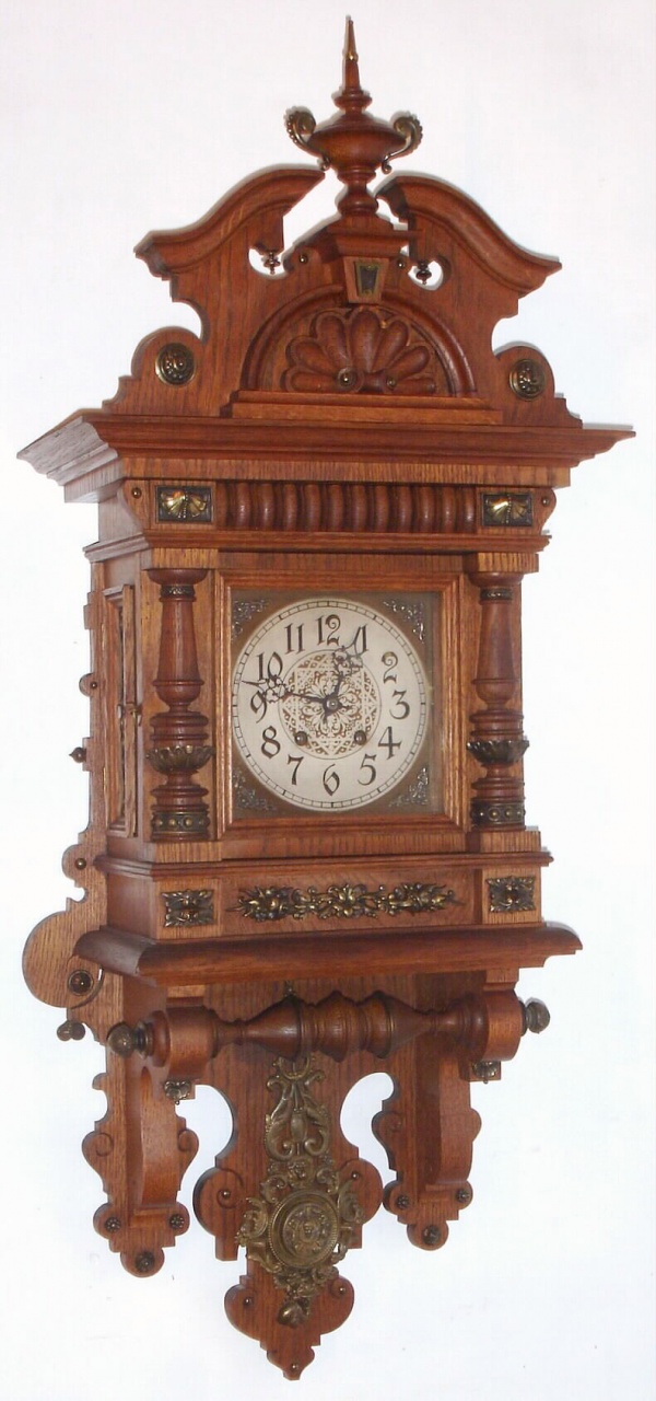

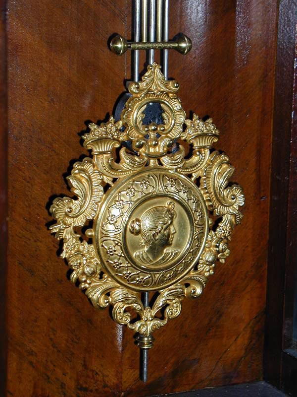

  • вот например того же периода маятник похожий на мой, а навершие тоже полукругом:
    1 KEYHOLE REGULATOR CLOCK WITH FANCY FACE AND JENNY LIND PENDULUM. WORMWOOD CASE. 36". WORKS MARKED "NON PLUS UL TRA" THIS IS MARK OF WILLMANN &CO,SILESIA. NAME CHANGED AFTER 1899. RUNS.

  • вот вариант с полукругом

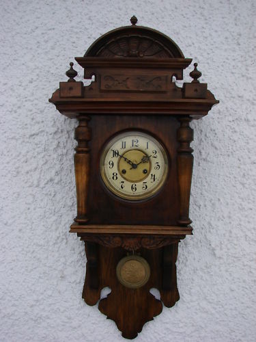

  • Очень понравились такие часики они вроде не WILLMANN но классные )

Не, не, там не столбики, а ракушка, как вот тут: http://forum.watch.ru/showpost.php?p=599229&postcount=7. А так да, маленький полугруг правильный.
Последние часы - это Лензкирх.

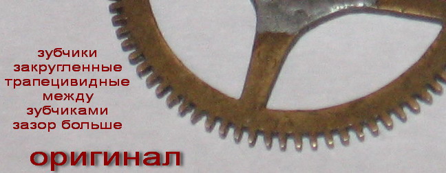

http://forum.watch.ru/attachment.php...0&d=1292221698

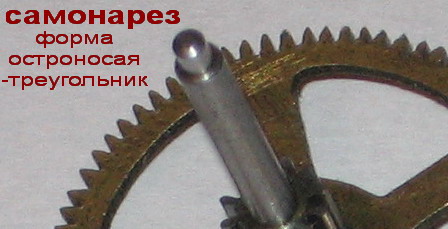

В чём различие - в диаметре или количество зубьев?
  #14

Количество зубьев и диаметр совпадают, вытачивали сами, но немного недоточили видимо,(инструментов не хватило нужных =) форма зубьев получилась немного не та
ID:	85549 Нажмите на изображение для увеличения
  #15
Старый 15.12.2010, 22:51
Аватар для Oled
Oled Oled вне форума
Регистрация: 27.12.2008
Сообщений: 11,242
Сказал(а) спасибо: 9,181
Поблагодарили 13,748 раз(а) в 6,562 сообщениях
Господи, напильником, чтоли, точили? ))))) Такие зубья клинить должны механизм сразу.
=)) почти - "шлицерезкой" вытачивали , но ходили же, правда отставали ))

Господи, напильником, чтоли, точили?_
Напильником можно(и нужно) хорошо обработать.
Сообщение от G300 Посмотреть сообщение
Отставать могли и по другим причинам.

У старой можно было зубья впаять новые, а погнутые выпрямить. Можно ещё развернуть аверс - реверс, тогда рабочие зоны как у новой - без выработки...

К сожалению старую восстановить не удасться уже, паяная -перепаяная и реверс уже не раз делали.
Еще такая просьба, если кому попадутся часики похожие на мои, с похожим маятником , запостите фотки или ссылочки пожалуйста.
Инфы по A.Willmann & Co действительно не особо густо, но я все же надеюсь отыскать полный вид своих часиков чтобы восстановить со всеми причитающимися им "загогулинками" =)

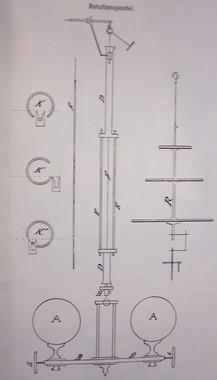

Отсюда http://www.uhrmacherwerkstatt.com/Ja...jahresuhr.html про маятник вращения ( не относится к моим часам но все равно интересно)
что был такой Иоганн Антон Хардер, род. 16.09.1811 в Санкт-Петербурге, из немецкой семьи,он посвящал себя всяческим техническим разработкам,совместно с часовщиком Лоренцом Елином в Säckingen, в 16.09.1877 было запатентовано изобретение, Императорское бюро по выдаче патентов обозначало действительно описанный маятник скручивания как Берлинский маятник вращения. Лоренц Елин заболел и умер 30 ноября 1879. Права на патент перешли к Антону Хардеру.
Сначала Антон Хардер сотрудничал с ближе расположенной ему фирмой A. Willmann & Co. во Фрайбурге i. Schl. на, которая поставляла по его образцу примерно 300 часов в год с маятником вращения, но опыт судя по всему был неудачным. Willmann & Co. не могли устранять недостатки из ослабевающей упругости, чувствительности против сотрясения,.... и отказывались в 1881 от последующего изготовления.
