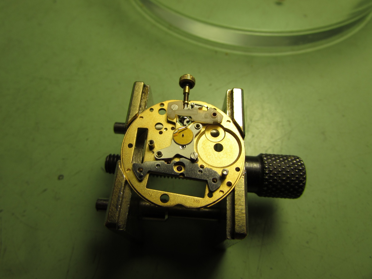

Старый 14.11.2019, 15:52
Аватар для Lentyay
Lentyay Lentyay вне форума
Регистрация: 13.04.2013
Адрес: Калуга
Сообщений: 1,009
Сказал(а) спасибо: 435
Поблагодарили 670 раз(а) в 445 сообщениях
Так понятно?

  #20
Старый 15.11.2019, 23:00
Minz Minz вне форума
Регистрация: 25.10.2019
Адрес: Israel, TA
Сообщений: 66
Сказал(а) спасибо: 12
Поблагодарили 13 раз(а) в 12 сообщениях
Сообщение от Lentyay Посмотреть сообщение
Так понятно?
спасибо за подсказку - по крайней мере я увидел, где должен быть триб (до этого на него не ложился рычаг, соответственно ничего не работало).
собрать все-таки не могу - вроде все встает на свои места, но когда доходит до перевода даты при ходе часовой стрелки (кручу головку пальцами до этого момента) - слышен щелчок, но дата не переводится. так же дата не переводится в положении перевода даты - чувствуется что что-то мешает механически и перевести не сломав нельзя.
жду помощи, друзья
