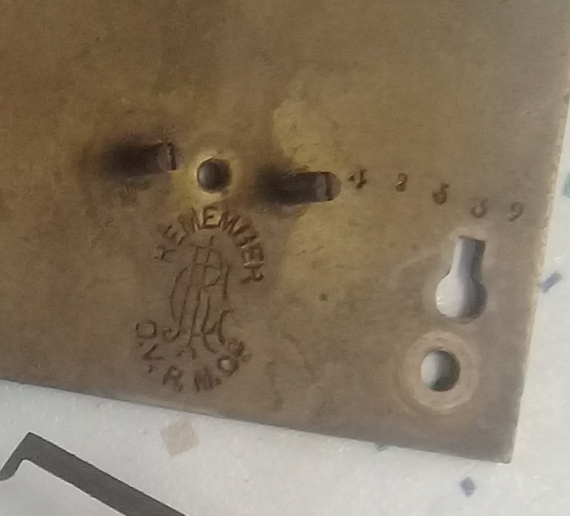

Сообщение от SergVK Посмотреть сообщение
Клеймо то же, номер по таблице даёт 1872 г.р. (Эбензее).
Всё правильно.
Это я ошибся. Дело в том что это клеймо начали показывать в рекламе с 1885 года.
Надпись "REMEMBER" появилась немного раньше, с 1871 года.
После переезда завода из Вены в Эбензее.

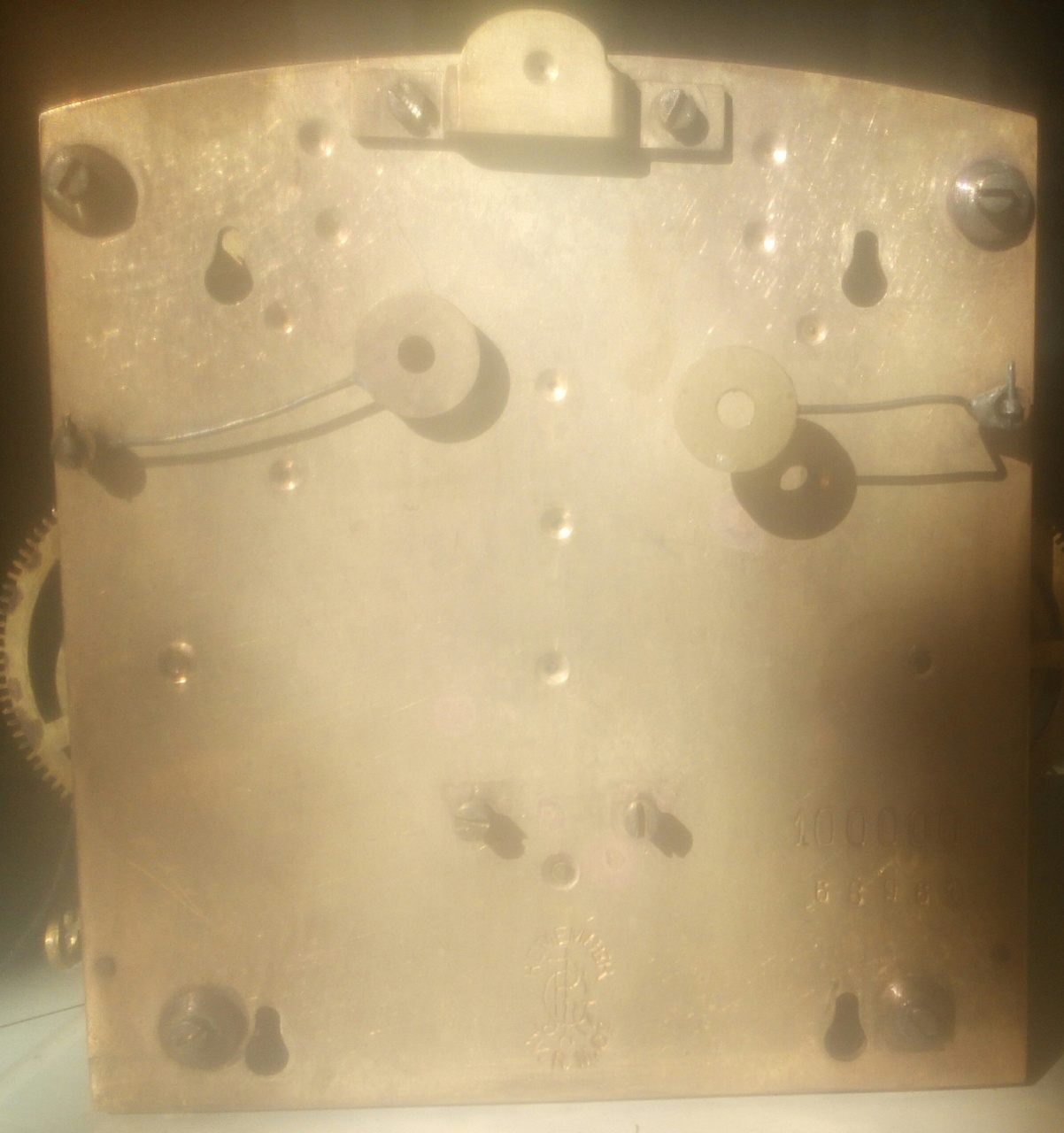

Настенные четвертные Gebruder Resch Remember 3 weight clocks №168961, выпуска 1872 г.
Коромысло (вилка) с водилом маятника и гонги с колодкой, чтобы не повредить, сняты.
Просьба к модератору исправить название темы.
ID:	2702957   Нажмите на изображение для увеличения
С уважением, А.Малышев

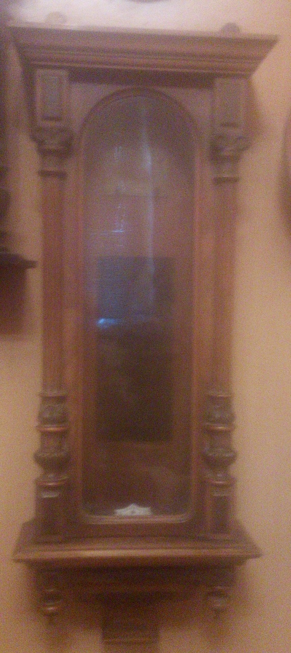

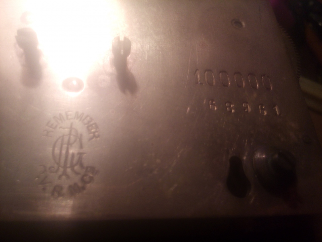

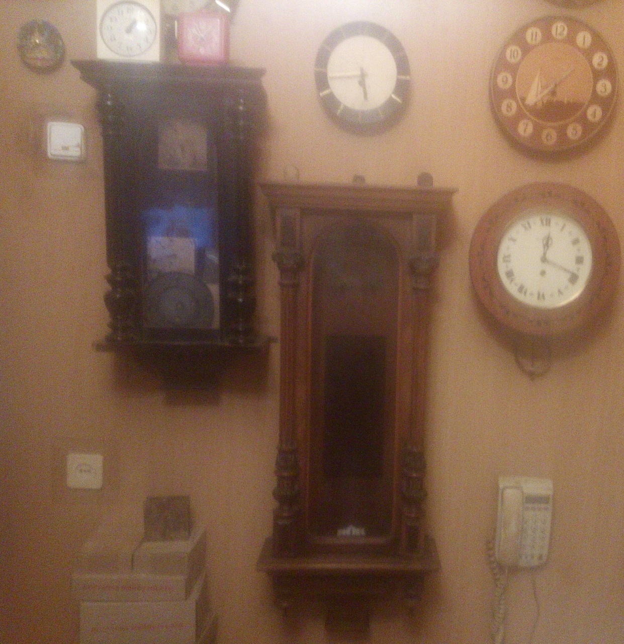

Вот еще Gebruder Resch Remember 3 weight clocks №168961, выпуска 1872 г.
ID:	2702979   Нажмите на изображение для увеличения
ID:	2702980   Нажмите на изображение для увеличения

Спасибо за фото и изменения внесенные в название темы, а вот год ,я думаю для 169тис все таки 1887. Исправте если я не прав.
Может у кого то есть таблица с номерами мех. бр. Реш. , что бы больше не заблуждаться в определении года выпуска.?

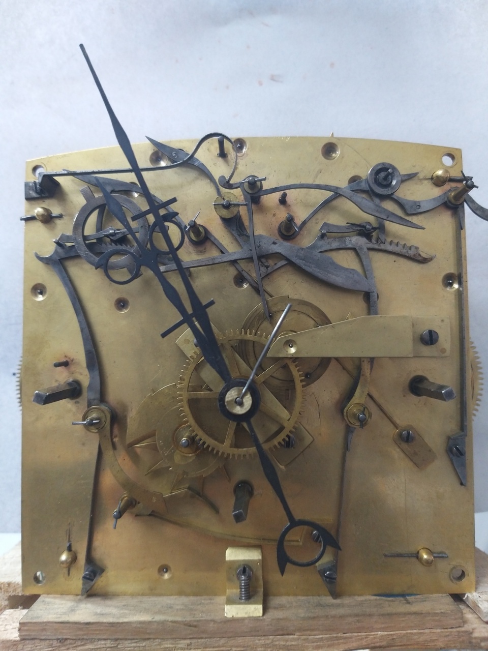

У меня сейчас в ремонте похожий австриец но без номера,более ранний,но год мне не известен...
