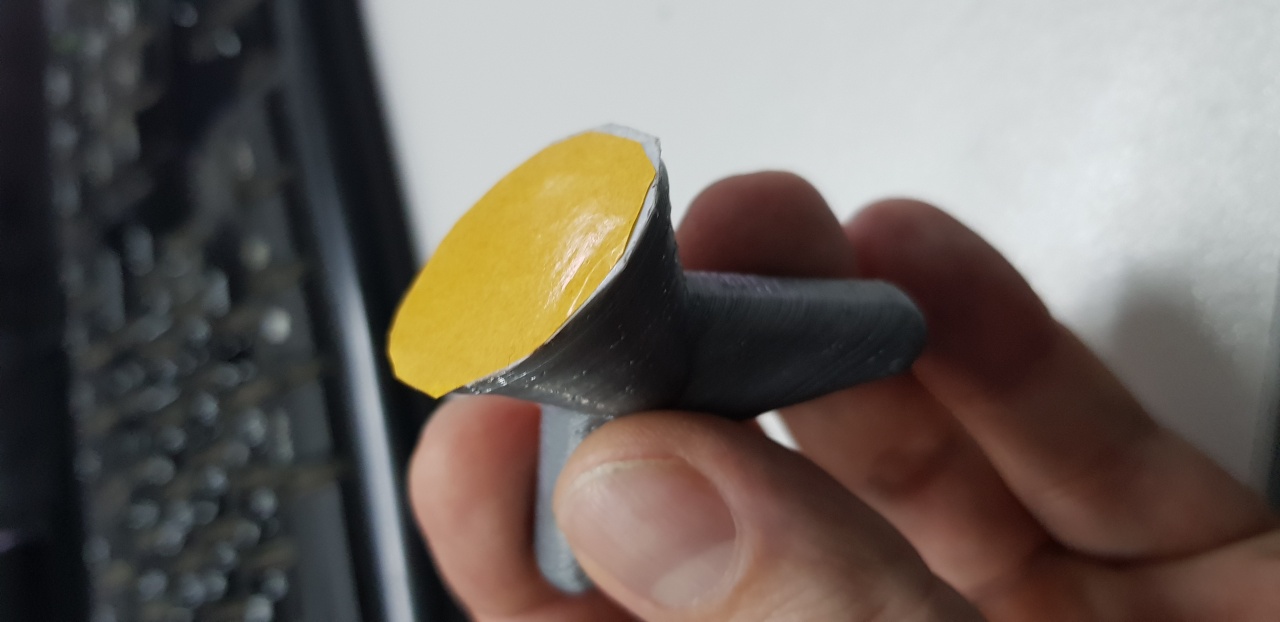

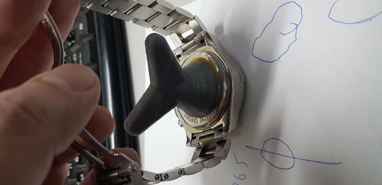

я лично себе изготовил несколько псевдоключиков на 3д принтере, и отвинчиваю/завинчиваю на двусторонний скотч.
Сделал както на кольт товарища ключик многогранный... не удобно ваще, с плоским ключом и скотчем удобней в разы, вот реально. Приклеил - отвернул, крышка так и лежит приклеенная к ключу. Поменял батарею, протер спиртом прокладку, корпус , крышку от каки, вложил прокладку, капнул силиконового масла, завернул. Отклеил ключ , убрал остатки клея спиртом
