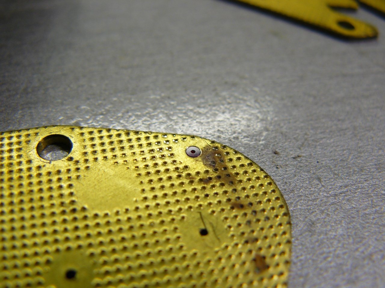

механизм в них, как в начале темы, Маяк 74122
как бы это ни странно звучало, механизм не для новичка, много всяких нюансов (и выработки цапф и отверстий, и зазор между анкерным и секундным колесом и т.д.)
износ цапф секундного колеса и выработка отверстий под них - болезнь всех Маяков
вот радикальный способ ремонта

отсюда http://forum.watch.ru/showthread.php?t=203606
камни от МГБ Заря, из механизма боя

как правило, просто почистить и смазать - это для них недостаточно, нужен капитальный ремонт с устранением износов
отдайте часы профессиональному мастеру (хотя увы, не любой "профессиональный" мастер будет сильно заморачиваться над ремонтом дешевого Маяка, усилий то приложишь много, а денег много за Маяк не запросишь)

пусть уж часовщик всем этим занимается
чистит, моет, смазывает, футора ставит на изношенные отверстия и цапфы полирует

Маяк, всегда износ выработка обеих отверстий в платине секундного и промежуточного ,устранять обязательно ,пружину смазывать всякими часовыми маслами на Маяке нет смысла, им всем уже лет по тридцать ,,вымывать пружину прополировывать на фетровом круге ,без дури и затем обработка дисульфидом молибдена .
Масло уже никакое на задирах изношенных за десятилетия покрытиях пружин Маяков не работает .так же как и на большинстве старых отечественных моделей настольных .
