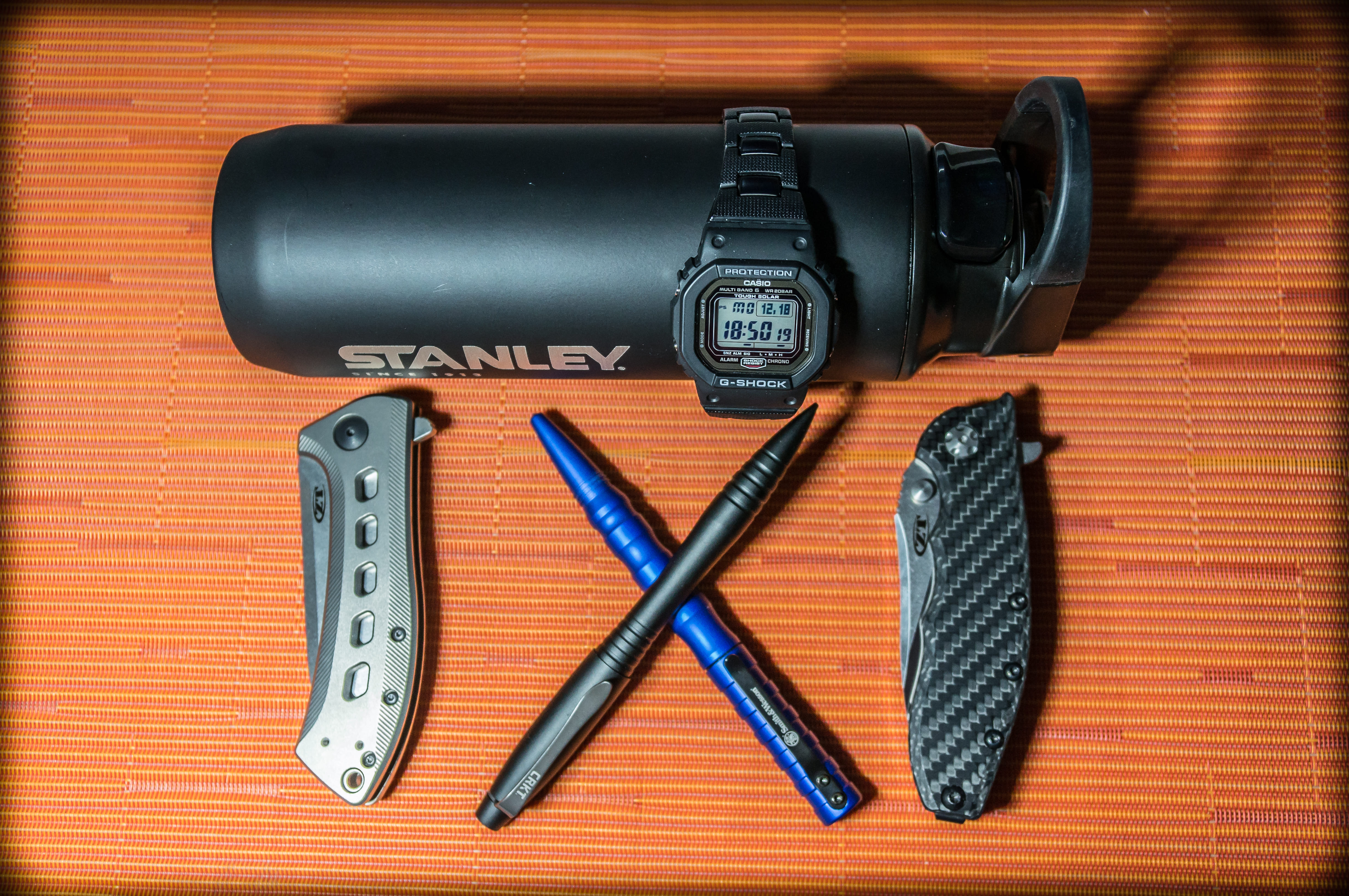

  #14

А ручки лучше покупать из металла.
Благодарю за совет) Есть и металлическая ручка-вонючка (как я её называю))) Всем хороша, вот бы ещё металл не вонял после некоторого контакта с кожей) Такой вот интересный подарок: и юзать нельзя и выкинуть жалко)

Сообщение от west24 Посмотреть сообщение
Вложение 2654006
Вот мои ручки на фоне Шоков)
