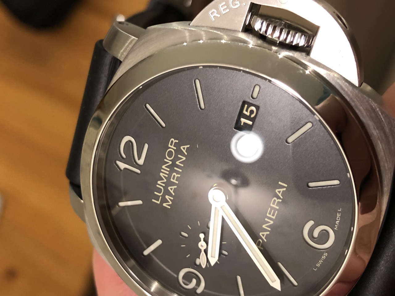

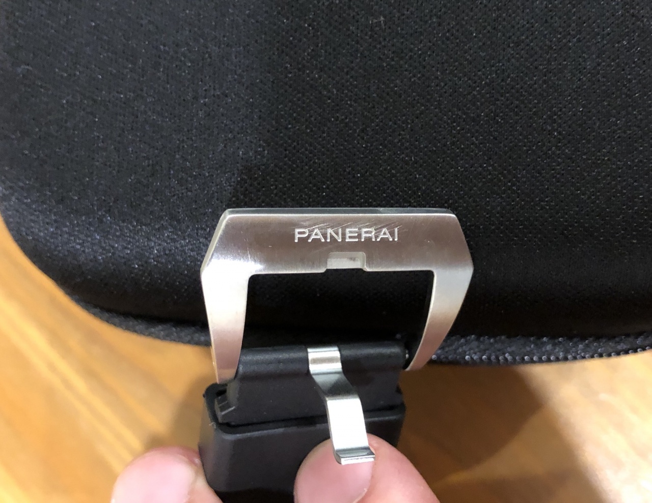

Хоть и 312, но отпишу об итогах обслуживания, раз мех все равно один и тот же. Царапина на стекле и бакля затерта в хаотичном порядке. Вот вам 60к и два месяца сервиса. Молодцы. Акты подписаны, претензии не принимаем. Не везет мне с памами, хоть продавай
Печальная ситуация, я тоже думаю продавать, сейчас склоняюсь к Rolex

Сообщение от Teodorez Посмотреть сообщение
Еще как принимают, когда проблема офишируется в бутиках по всему миру и претензии пишутся не в Московский офис, а первым лицам Richemont и Panerai
Адресочки могу подсказать
