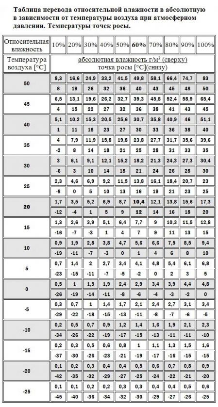

Тут нужно смотреть на пересчет относительной влаги в абсолютную. Потому как для часов важно, сколько именно миллиграм водяного пара окажется замкнутым внутри их корпуса и будет иметь возможность конденсироваться на стекле.
Чтобы не быть голословным, посмотрим таблицу соответствия трех параметров: температуры (0С), относительной (%) и абсолютной (г/м3) влажности.
Смотрим. При температуре минус 20 градусов Цельсия и относительной влажности пусть даже 90% абсолютное содержание влаги в воздухе составляет всего 0,8 грамм на кубометр. Чтобы влага из этого воздуха сконденсировалась при точке росы, стекло часов должно промерзнуть изнутри до минус 21 градуса Цельсия. А для этого часы должны пролежать минимум полчаса снятыми с руки на морозе.
Теперь смотрим жутко сухой летний день при температуре плюс 25 градусов Цельсия и относительной влажности пусть в ничтожные 30% - при этих условиях абсолютное содержание влаги в воздухе уже 6,9 грамма на кубометр. Более чем в восемь раз выше!!! И точка росы для конденсации этой влаги наступит уже при плюс 5 градусах Цельсия. А это просто оставить часы зимой на руке, но торчащими из-под рукава. Чувствуете разницу - запотеют при -21 или при +5 ??
Теплый воздух может удержать в себе очень много испаренной влаги, которая потом при любом охлаждении стекла часов будет на нем конденсироваться.
Так что самый подходящий воздух для попадания в часы - это морозный воздух, пусть даже при не самой низкой относительной влажности.
