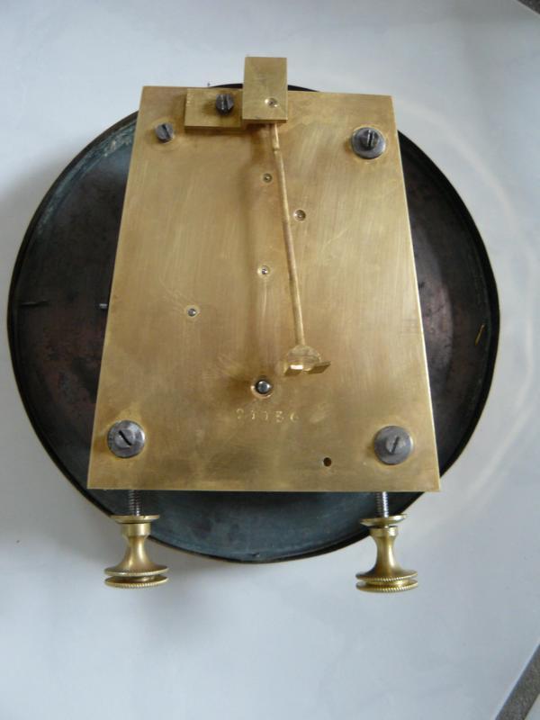

Кроме цифр объединяет эти механизмы:
- прямоугольная пластина анкерного моста,
- шплинты на передней платине (низкие серийные номера с завальцовкой)
- две вертикальные сменные накладки (мосты)
- молоточки
- угловой анкер, фиксация сменных паллет со стороны циферблата
Вложение 2580559Вложение 2580560Вложение 2580561
- три точки крепления циферблата к механизму

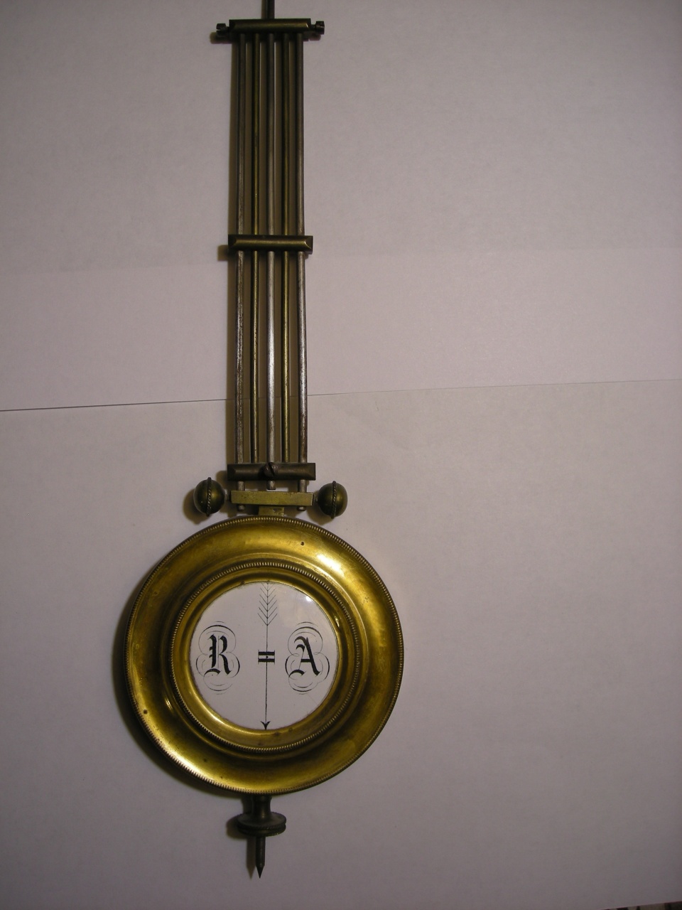

- маятник, имеющий Т-образную деталь над линзой
- фиксация механизма снизу винтами с барашками
- вертикальное расположение мостов заводных отверстий
- фрезерованные кронштейны
Вложение 2580562Вложение 2580564Вложение 2580565

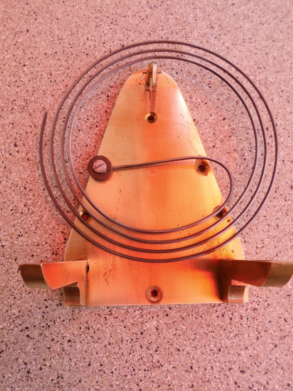

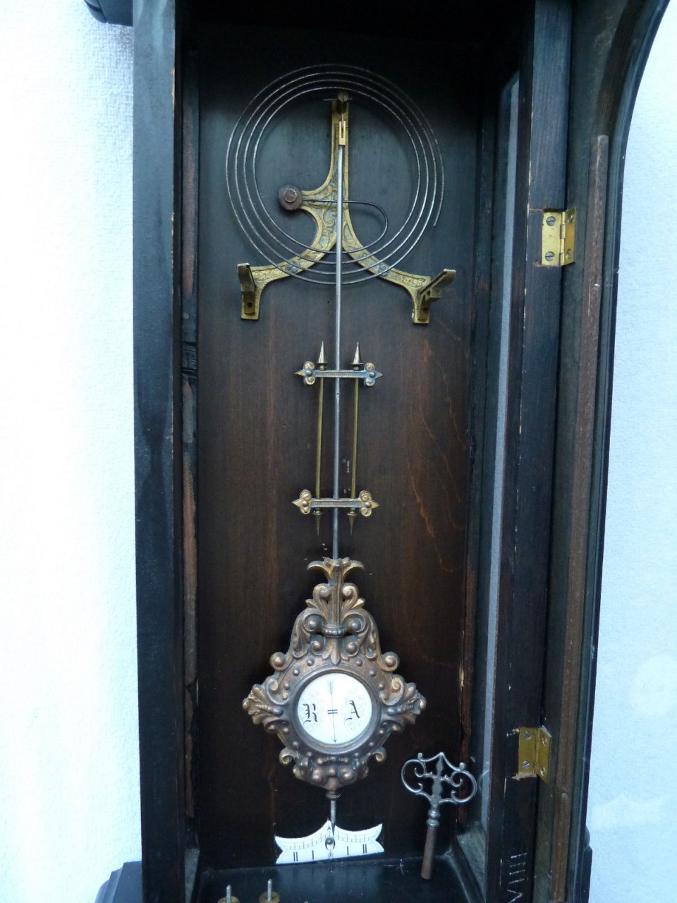

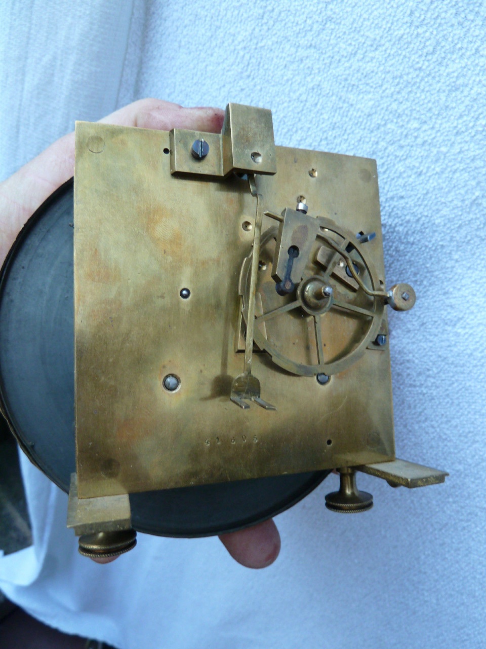

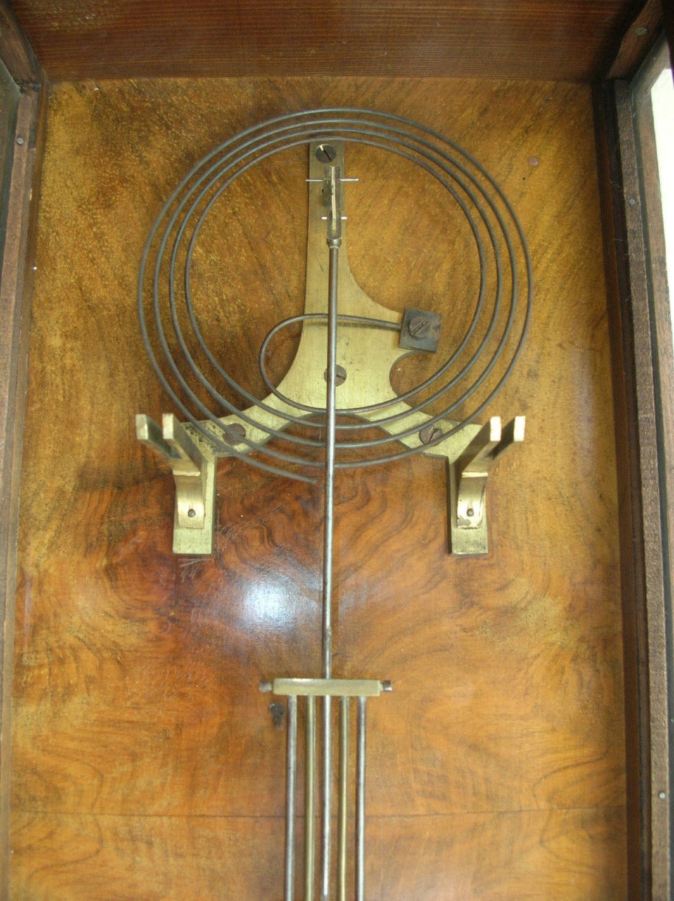

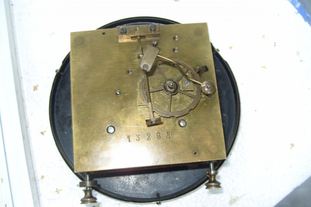

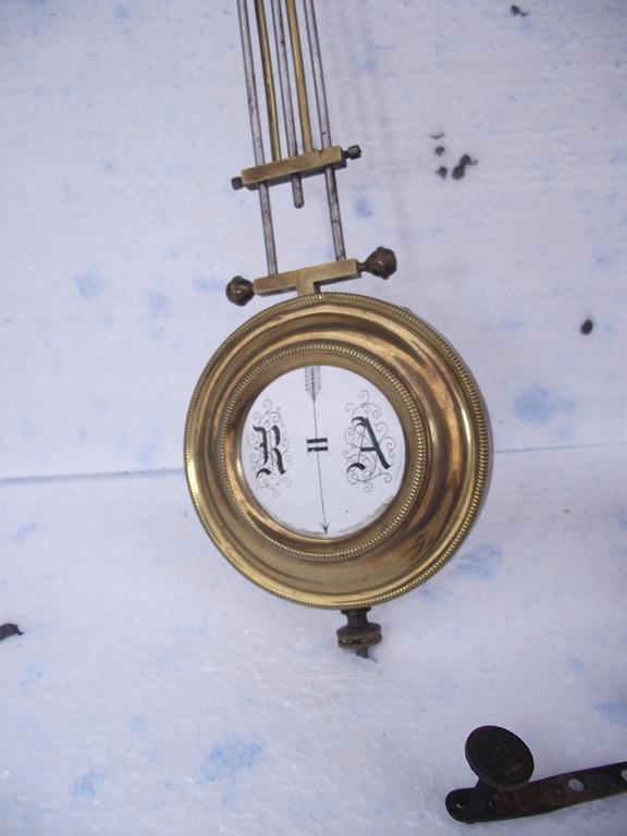

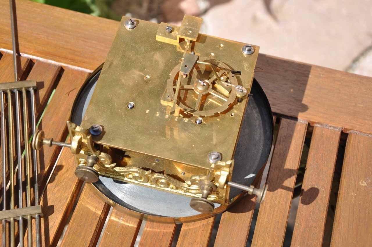

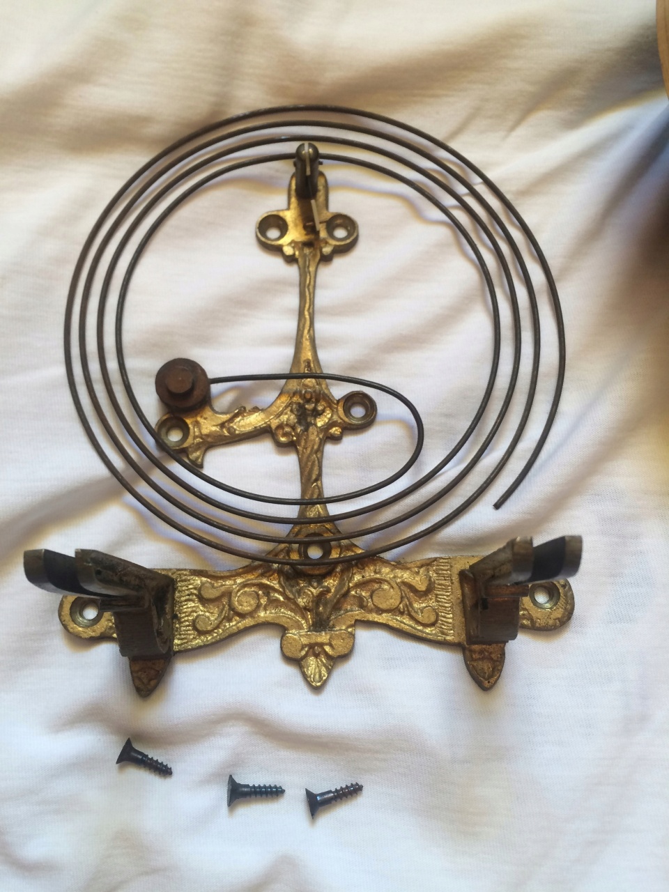

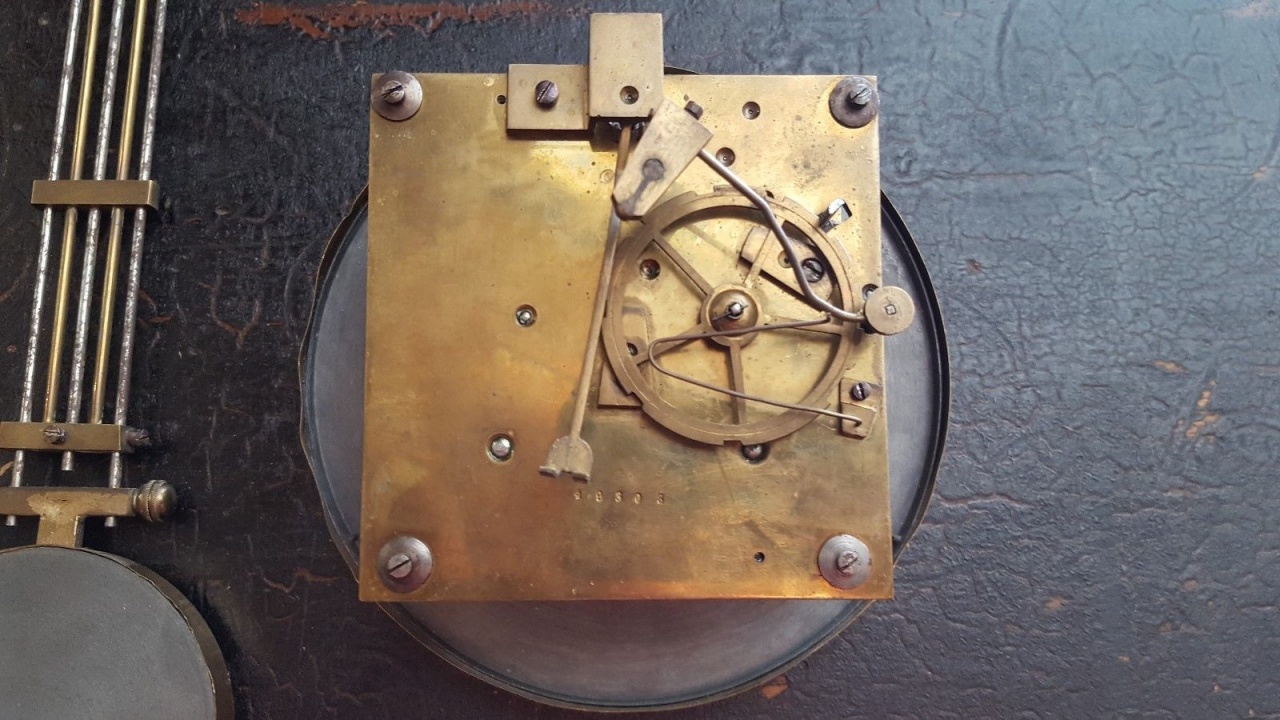

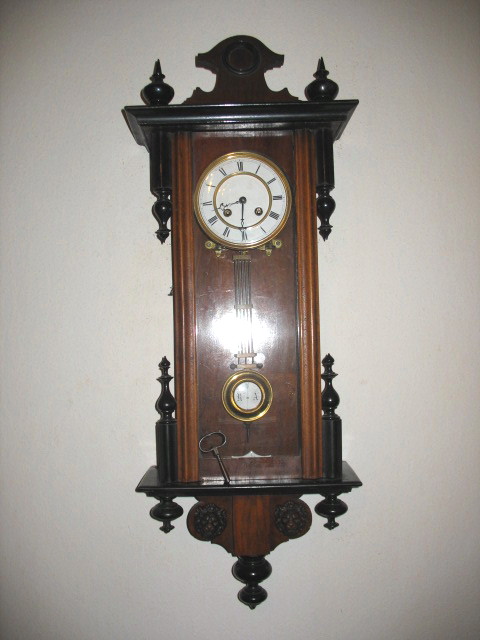

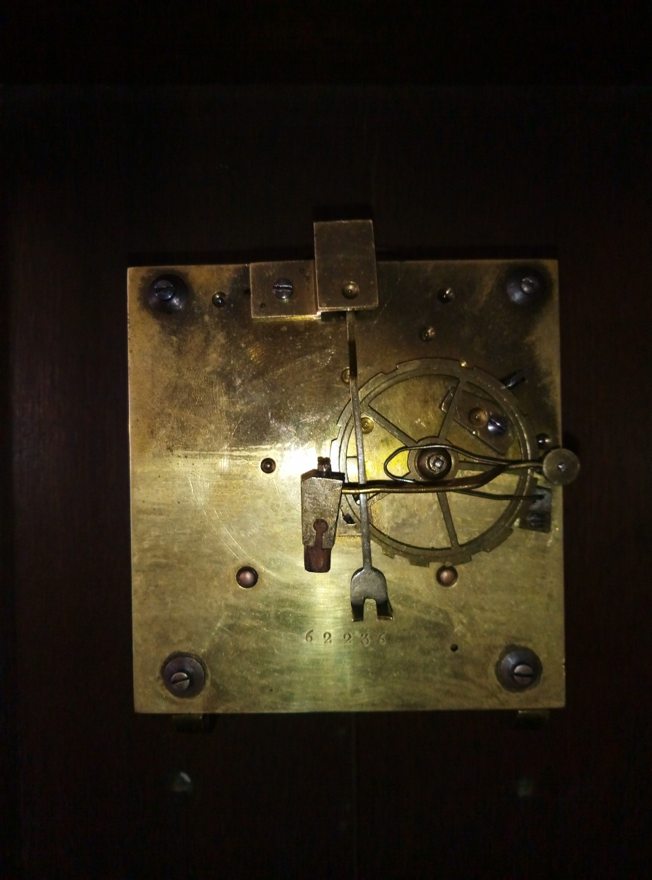

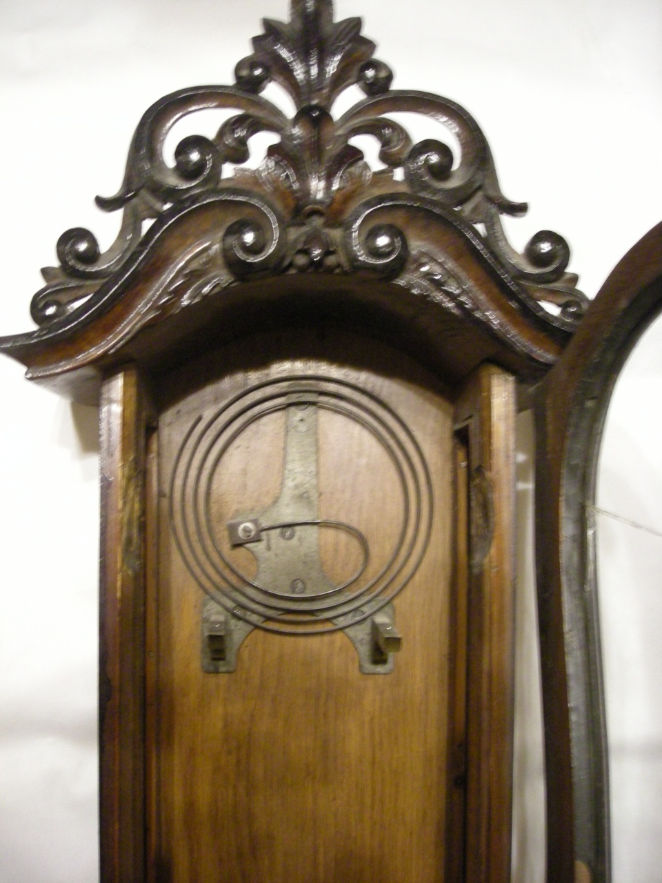

Сообщение от koshky Посмотреть сообщение

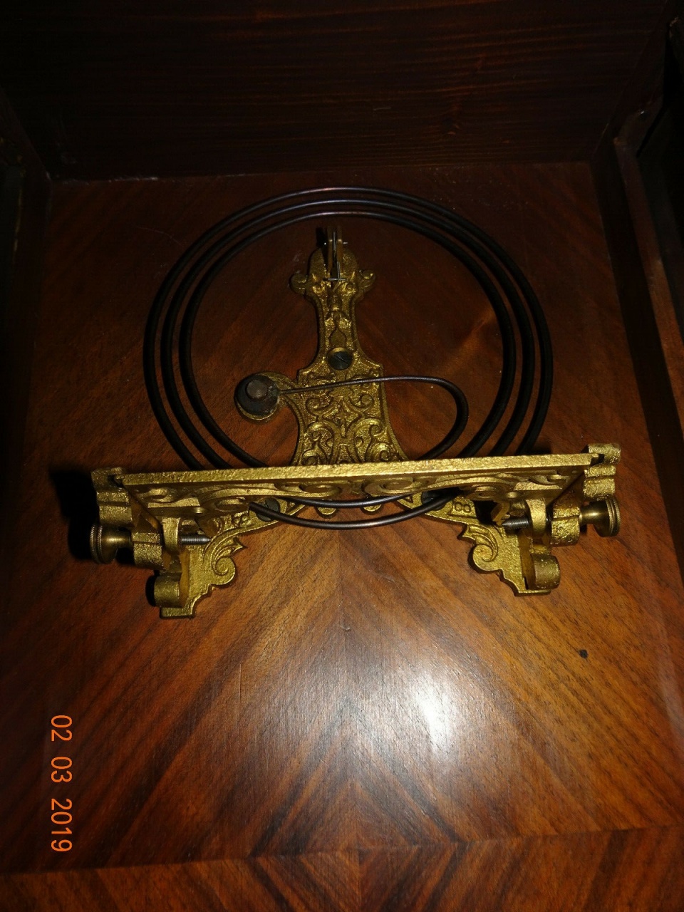

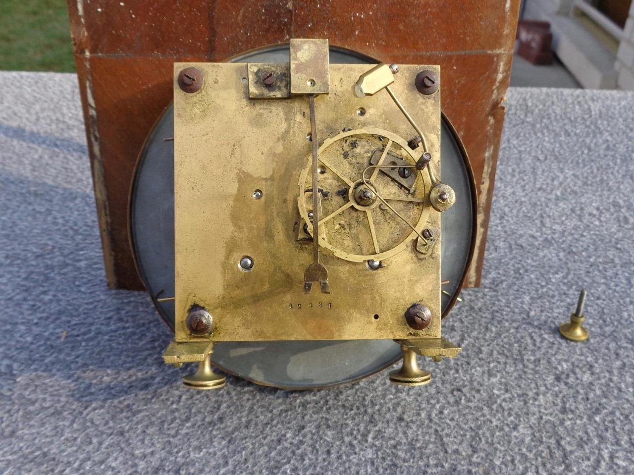

Татьяна, коллеги, здравствуйте.
Я все не мог вспомнить, где видел подобный кронштейн.
Фото не помню чьего комплекта, у меня такой же мех, для себя сохранил фото.
Кронштейн похожий, но "перевёрнутый".
Крепления снизу.
Т-образная планка на маятнике, технологические отверстия, крепления платин...
Схожесть счетного колеса...
Мост анкерной вилки, да, напрочь другой. На молоточек не смотрим - он не родной, на моем мехе другой.
В общем, ни на что не претендую... за своё надеюсь.
Кстати, Татьяна, кронштейн и полка на четвёртом фото в первом сообщении не такая. Крепления по бокам.
Кронштейн и маятник на этом фото от Ленцкирха. Вот комплект от моего Ленца
ID:	2581302   Нажмите на изображение для увеличения

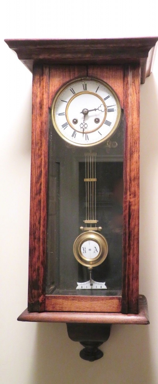

И как такое может быть?
Мех однозначно не от Ленца. Кронштейн на фото один в один с моим.
Может Николай покажет свой такой же мех с кронштейном и маятником?
(Простите, что засоряю тему мехов с большими цифрами)

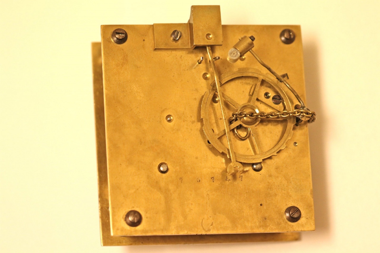

Сообщение от aleks1960 Посмотреть сообщение
Татьяна, а на молотке просто вмятина, или подобие клейма ?
Александр, на механизмах C.Werner молоточки были нумерованные (№ сборочного комплекта), а в данном случае - не разобрать.

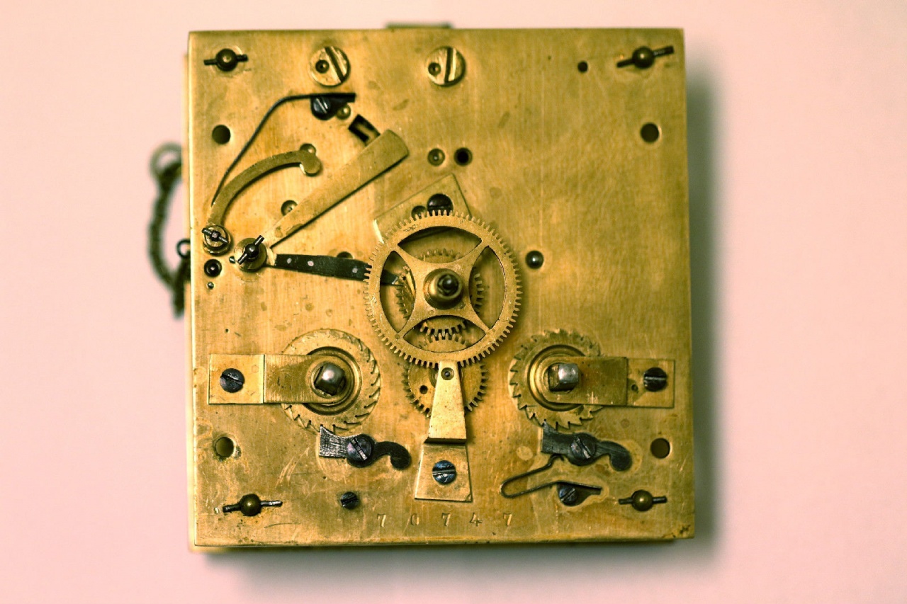

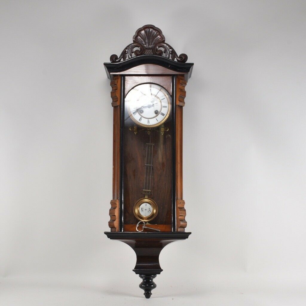

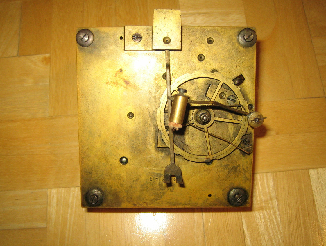

Добрый день!
Сегодня хочу написать о самой большой группе неопознанных механизмов из моей карантинной папки.
Папку назову "Стрекозы", это название появилось не сразу, стрекозами я для себя называю вот такие пышные кронштейны, думаю, что этой фирме они достались по наследству от Lenzkirch, у них они тоже встречаются.
Вот все "стрекозные" механизмы, которые у меня в базе; в отличии от предыдущей группы они отличаются плохоньким мелким и слепым шрифтом серийных номеров, с/номера от низкого 3_286 до больших 70_747.

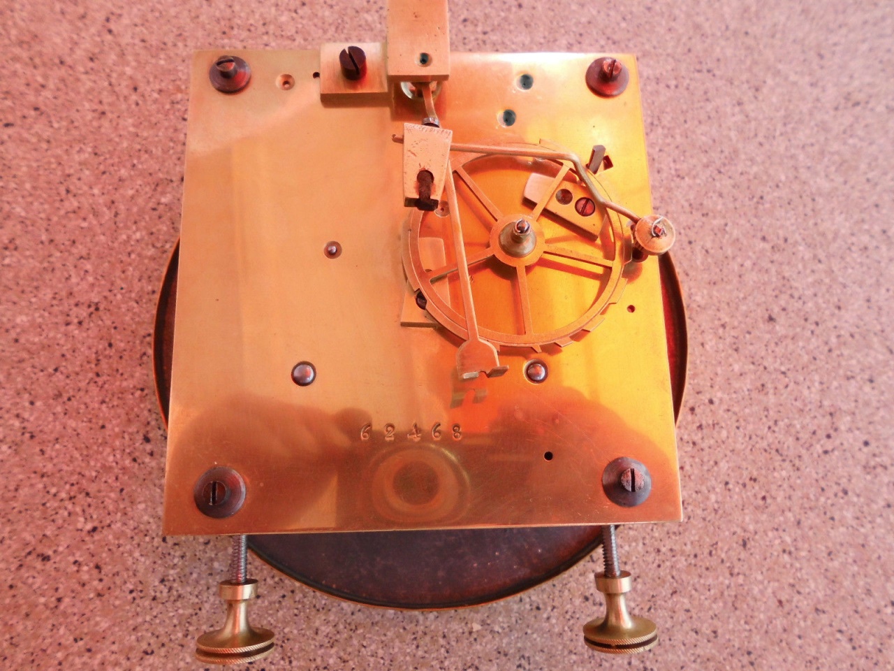

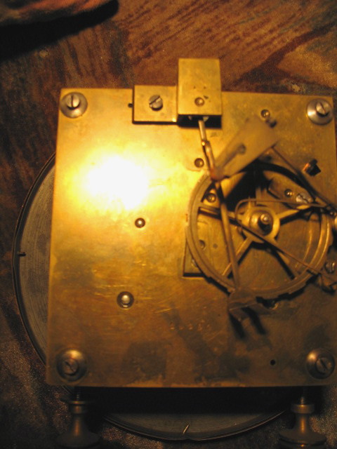

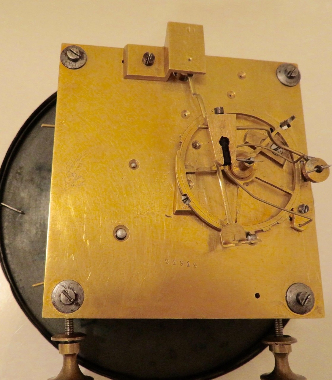

Особые приметы на задней платине:
- крепление винтами,
- правая накладка стоит под небольшим углом к горизонтали,
- есть демпферная пластинка,
- технологические отверстия,
- молоточки,
- высокое расположение серийного номера.
Передняя платина без изюминок, отмечу наличие полного серийного номера, сначала он напечатан с правой сторы, затем по центру.

Кронштейны сначала стрекозы, затем встречаются в форме стрелочки, потом треугольная пластина, самый последний у меня назван "нарядным":

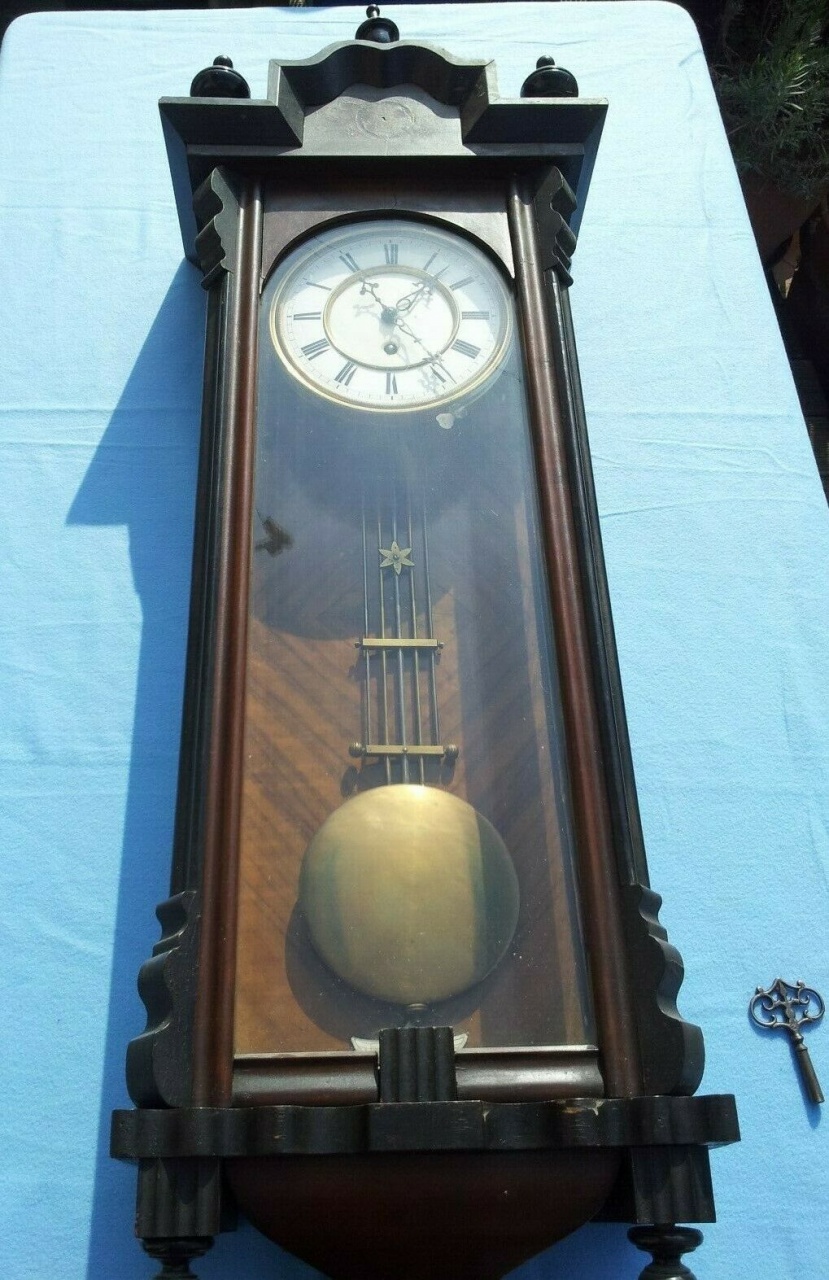

Вот такой модельный ряд корпусов (не уверена, что все они родные):

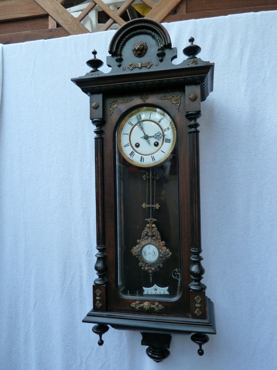

Добавка с календарным механизмом и треугольной пластиной-кронштейном:

Татьяна, у этих часов своя, особенная система календарного механизма. Думаю, следует копать в сторону патентов или сообщений о применении календарных механизмов такого плана в часах. Насколько я помню, календарные механизмы были у Gebruder Wilde, их же по лицензии (?) ставили Carl Werner, у LFS кажется встречался свой механизм, вроде все?

У меня в базе три механизма с треугольной пластиной, два из них с календарём, третий - только мех.
Все номера очень близко друг к другу (в одну тысячу номеров умещаются).
Хочется услышать мнение о датировке хотя бы по дизайну корпусов, тогда будет проще искать патент.

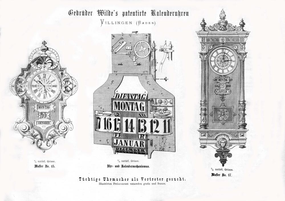

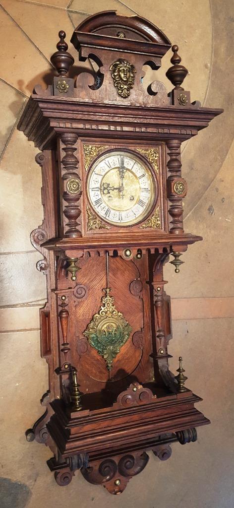

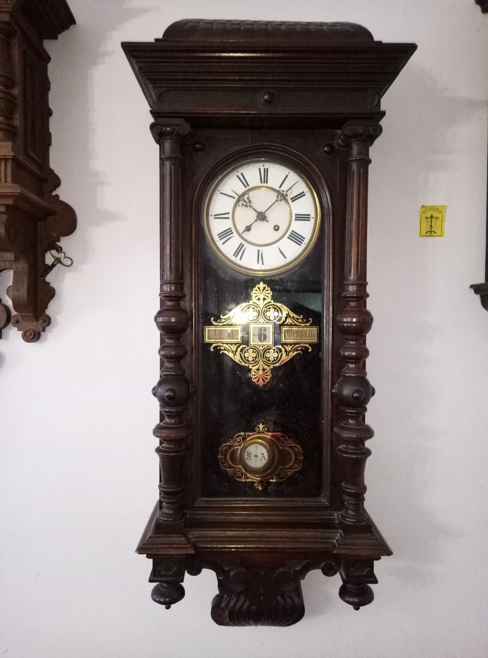

Татьяна, корпус последних во многом повторяет модель #17 календарных часов Gebruder Wilde из рекламы фирмы в журнале AJU за 1877 год. Упрощения в корпусе, скорее всего, говорят о более позднем годе выпуска, т.е. начале 1880-х.
Название: 093 AJU 1877 A.jpg
