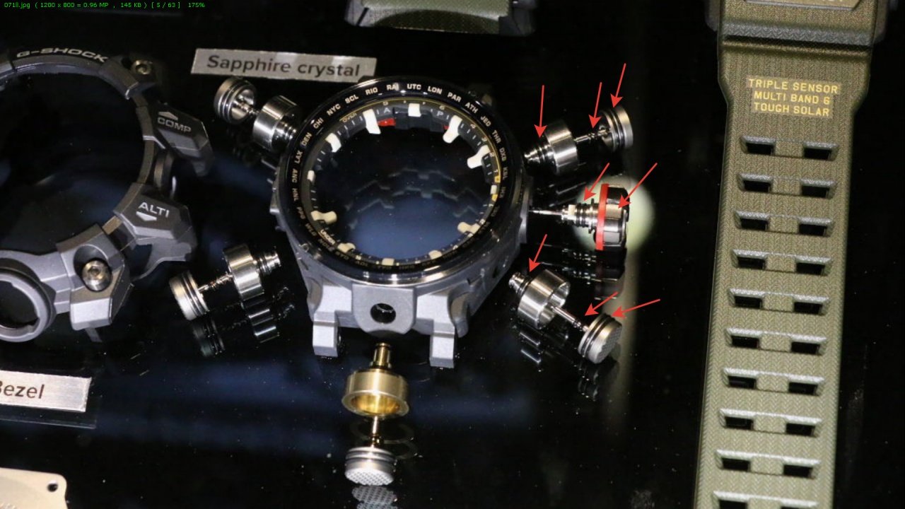

В общей сложности было пять моделей с Smart Access. Сейчас в наличии две. С минусами не сталкивался и их не вижу. Впрочем, как и мега плюсов. А если руки из ̶ж̶о̶.. растут, то тут и стальной шар поломать можно. Наверное все негативные моменты из первого поста не выдерживают критики:
— неудобно использовать, когда часы на руке - Смотря для чего
— возможность забыть защелкнуть/закрутить и пойти купаться (случаи описаны на форуме) - Там стоит еще минимум два сальника на оси Smart Access. Лично неоднократно часы бывали в воде с незащелкнутой/незакрученной головой - проблем не было.
— самопроизвольное отщёлкивание головки (напр. у PRW-6000) - Было пару раз на GPW-1000. Не критично.
— те, у которых ЗГ на резьбе — износ резьбы, как следствие, снижение водонепроницаемости - вспоминаем присказку про мет. шар.
— дополнительный механический узел — минус к надежности - Кнопки тоже мех. узел. И хандрят бывает и грязь в колодцы набивается. И сальник миниатюрнее, а значит менее долговечен.
— водоустойчивость ниже, чем у кнопки - Водоустойчивость заявлена у всех одинаковая. По крайней мере у G-Shock.
— забивается грязью. Апофеозом тут являются «грязезащитные» GWG-1000. - Я бы скобочки тут убрал на вашем месте. На фото стрелочками указаны сальники. Не мудманам такое и не снилось.

У вас есть статистика выхода из строя часов с smart access по причине попадания грязи/воды через этот узел? У вас есть статистика выхода из строя часов без smart access по причине попадания грязи/воды через возвратно-поступательные узлы?
Я вам привел фото на котором видно всю степень защиты того же мудмана и smart access. Что привели вы, кроме домыслов, предположений о видах мех. движений и констатаций, что вам так удобно. Где факты?

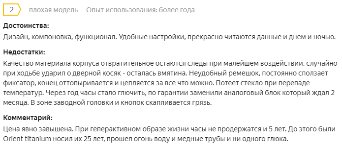

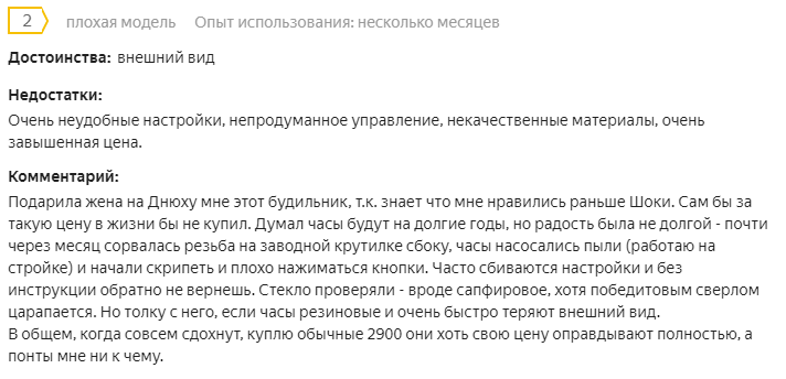

Тоже считаю ЗГ на Шоках слабым местом. Кнопками оперировать удобней в любой ситуации, в перчатках, даже под водой. Не нужно никаких подготовительных действий типа открутил/закрутил.
И на этом фото, кстати ЗГ показана в закрученном состоянии. Два сальника на футоре, который в корпус вставляется.
На валу тоже есть, но поменьше. Вообще такая куча резинок в этих часах, что браслетик из них сплести можно.))
Это, конечно, не плохо, но чем больше усложнений, тем больше вероятность поломки чего-нибудь.
Так как отзывы в основном пишут или негативные или рекламные, иногда бывает полезно почитать, особенно первые. Можно увидеть не заметные при первом взгляде, но критичные недостатки. Причем здесь на Форуме преобладают именно восторженные отзывы (во-первых эйфория от покупки первое время; во-вторых, потом еще продать надо будет, в случае чего; в-третьих, никто не хочет выставлять себя дураком типа "смотрите какое г...но я купил".)
