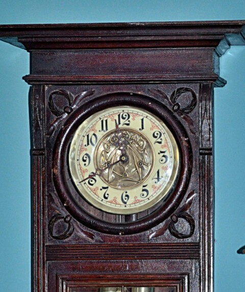

Сообщение от Letov Посмотреть сообщение
Жене знатоки подсказали, что это австрийский филиал Браунау в Богемии. По серийному номеру - 1911 год.
Часы в семье жены с 30-х годов прошлого века, долгое время лежали по кладовкам, сейчас достали, всё отладил, настроил, почистил, смазал, оставался только вопрос с боем.
Корона и часть нижнего декора, к сожалению, утеряны, но к ним они попали уже в таком виде, как есть сейчас.
Как то подозрительно мал циферблат, для "окна" корпуса, вероятно корпус и механизм начинали жить врозь.

Сообщение от aleks1960 Посмотреть сообщение
Вполне может быть, я не в курсе. Никогда этот вопрос не волновал.
Любим их такими, как есть
Хотя точно могу сказать, что никаких посторонних отверстий в местах крепления механизма нет.
Вот это истинная любовь !
Тем не менее, этот нюанс можно устранить например накладкой на стекло (с внутренней стороны), будет смотреться более гармонично.
Корона по всей видимости тоже была, её со временем можно восстановить, часы то и правда очень хороши и поработать с ними нужно, чтобы затем в достойном виде передать потомкам.
Добрый вечер, я бы не был столь категоричен. Если зрительно провести по центру горизонтальную и вертикальную полосы, то будет видно, что циферблат задран вверх. Посмотрите, всё ли так собрано? Плюс по максимуму нужно приблизить механизм с циферблатом вперед, вероятно гармония восстановится. По кембрику решение интересное, я бы рассмотрел вариант с резиновым нипелем (применялся в старых велосипедных шинах).

Сообщение от Timesmoney Посмотреть сообщение
На мой взгляд линий ни каких проводить не нужно, и так видно что цифер смещен вверх, а по ширине соответственно сразу видно что диаметр его явно меньше чем "окно" накладной круглой рамки на дверце.
Я бы увеличил ширину этой рамки.
Ну а кембрики из велосипедов ? это уж меня извините - вообще не в тему

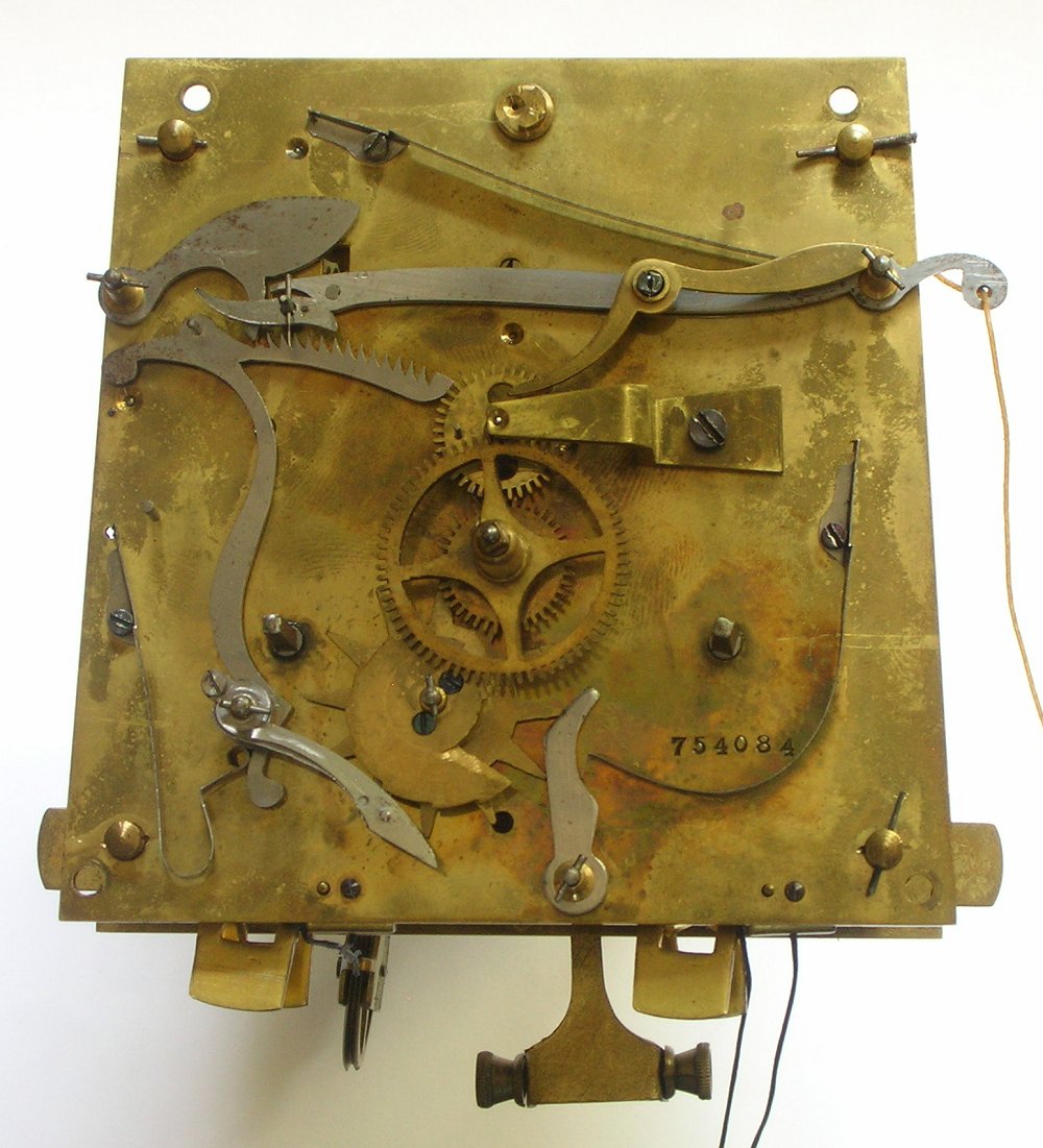

звук щелчков работы подъемной палеты и фиксирующего рычага гребенки возможно сделать тише, если смазать зубья гребенки густой смазкой, например molykote dx - густая белая смазка, которая хорошо удерживается на смазываемых поверхностях
ось фиксирующего рычага гребенки тоже смазать маслом, чтобы убрать дребезг рычага относительно его оси
возможно ли, как то устранить сей звук?
На видео, в районе 9 часов по циферблату, видна упорная пружина стопорного рычага. Если её ослабить, то циклические щелчки можно купировать.
А кембриком на стопорном рычаге будет погашен лишь однократный финальный щелчок.
я думаю что это возвратная пружина гребенки, а стопорный рычаг падает вниз только под действием гравитации (поэтому он утолщен ближе к концу)
часы Gustav Becker
