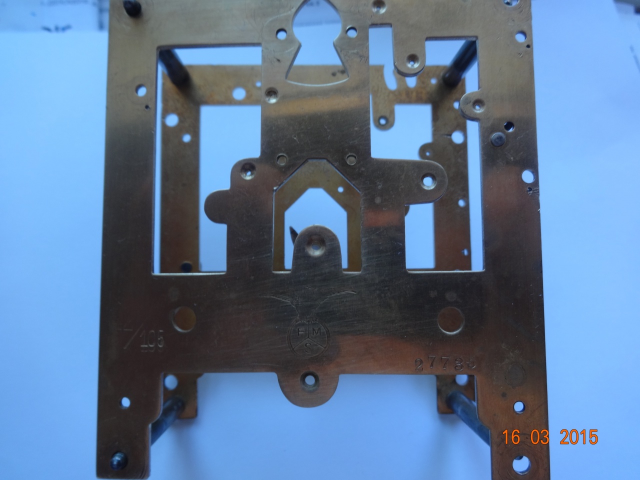

Да мех весь в масле,походу подсолнечном, бенз,и часовая жидкость не всегда справляются с подобным,кабы варить не пришлось......

что-то не заметно,с ним походу вообще ничего не делали,сравните с фото
Барабаны в часах открытые,и судя по наполненности их пружинами ,пружины целые,закоксованы наверное,никто их тоже не мыл,и не мазал кстати...
