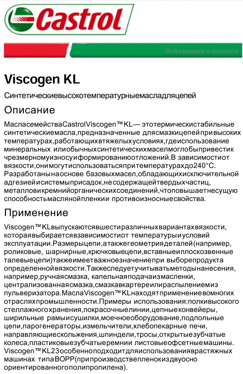

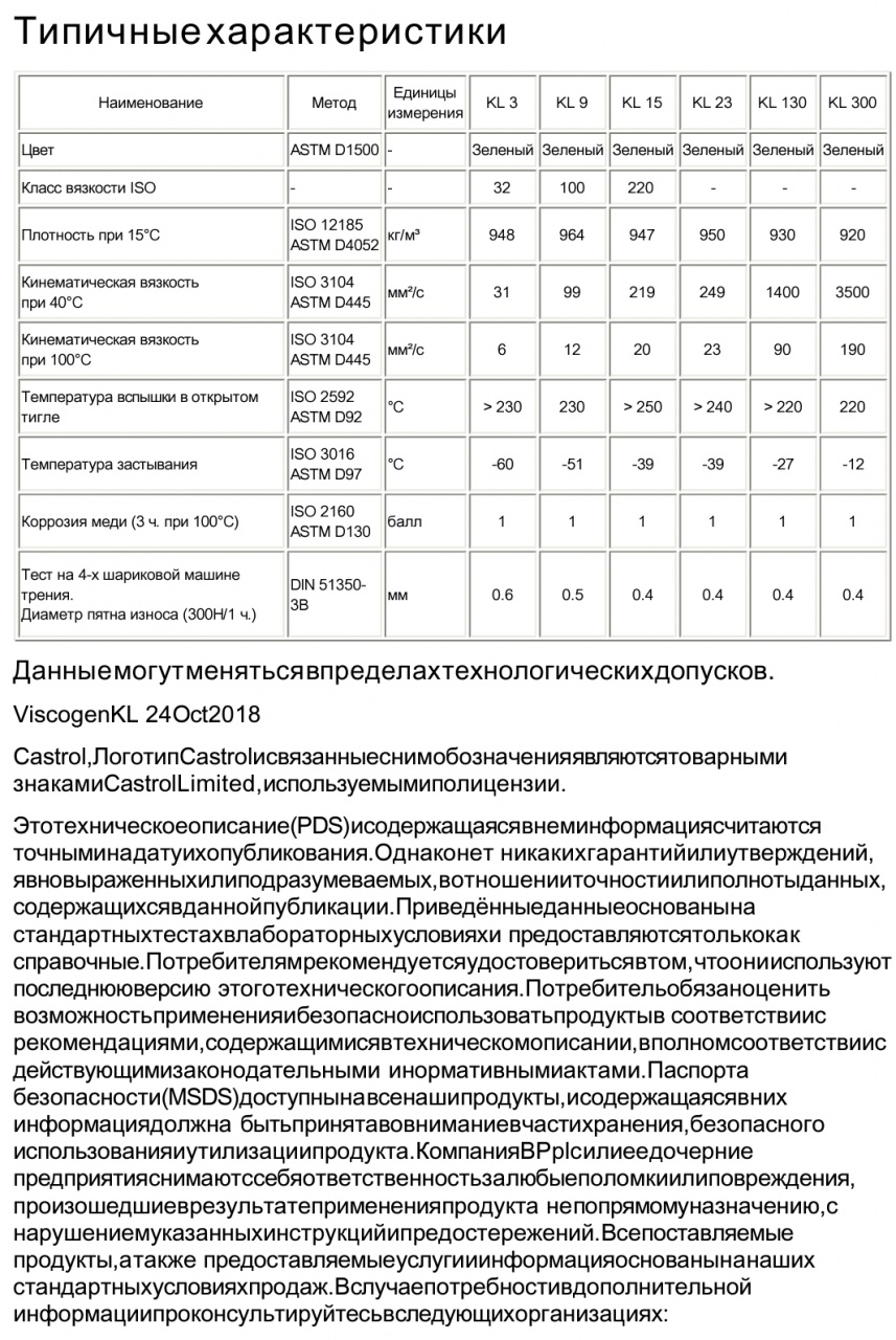

Старый 07.08.2019, 22:31
severitybrick severitybrick вне форума
Регистрация: 08.11.2016
Сообщений: 404
Сказал(а) спасибо: 219
Поблагодарили 242 раз(а) в 115 сообщениях
Не так давно, после консультаций со знакомым из компании Castrol, получил довольно интересное масло.
По характеристикам, масло интересное.
Что либо больше сказать пока не могу.
Механизм помыл, смазал, немного погонял и отдал. Связь с владельцем часов есть, расскажет.
