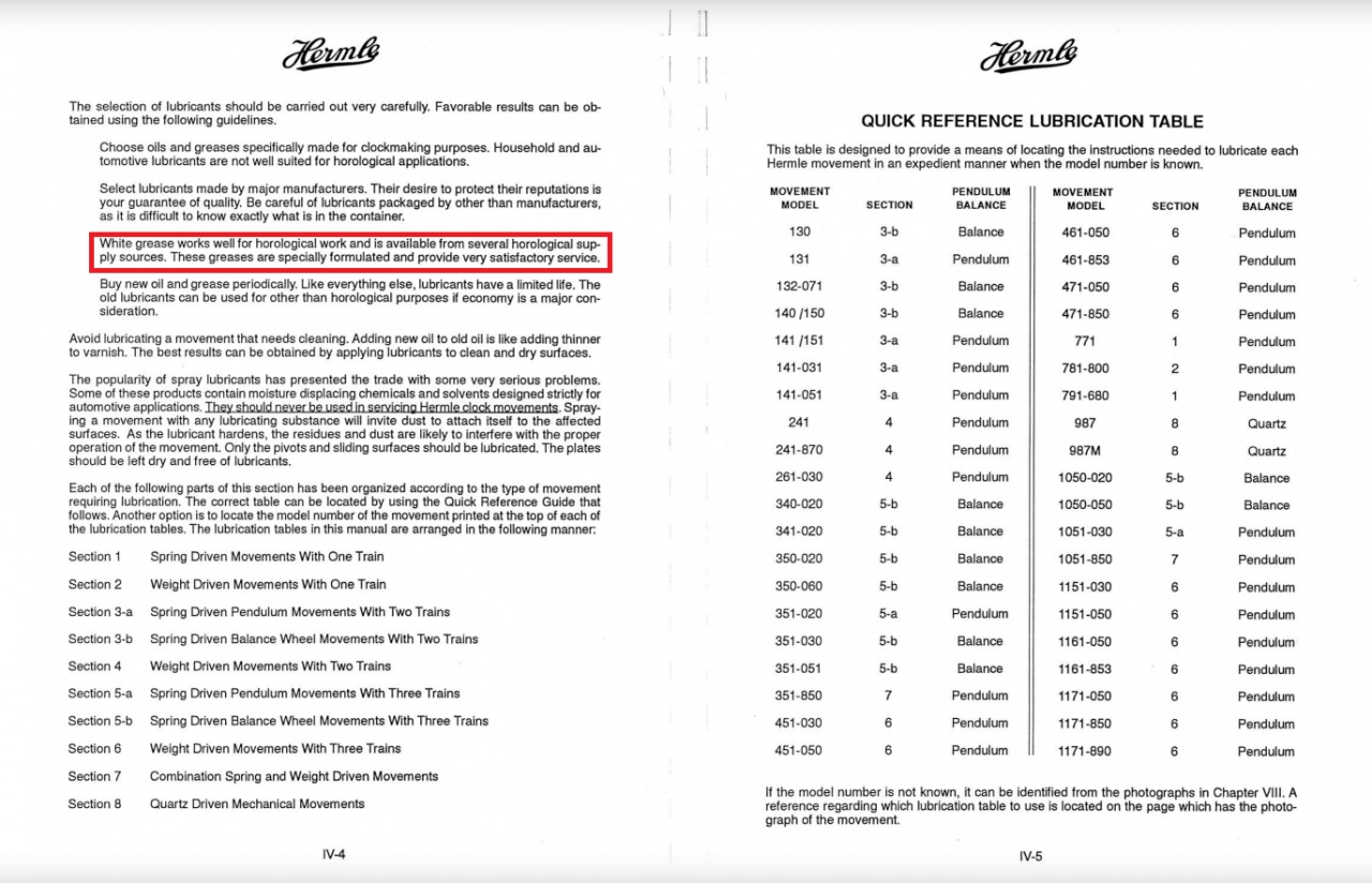

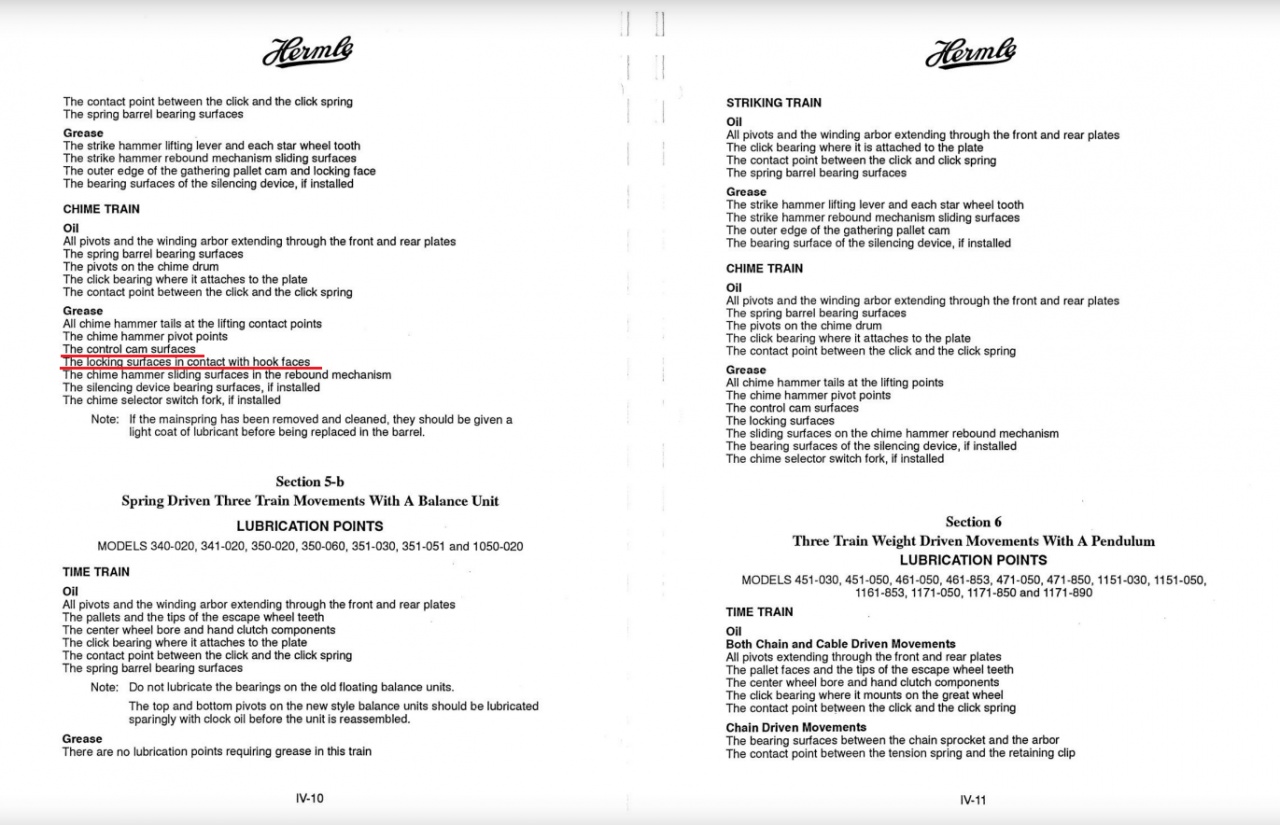

нашел тут хермлешный мануал, жаль на английском
Этот пользователь сказал Спасибо! Dima343 за это сообщение:
Alex2051 (26.03.2019)
